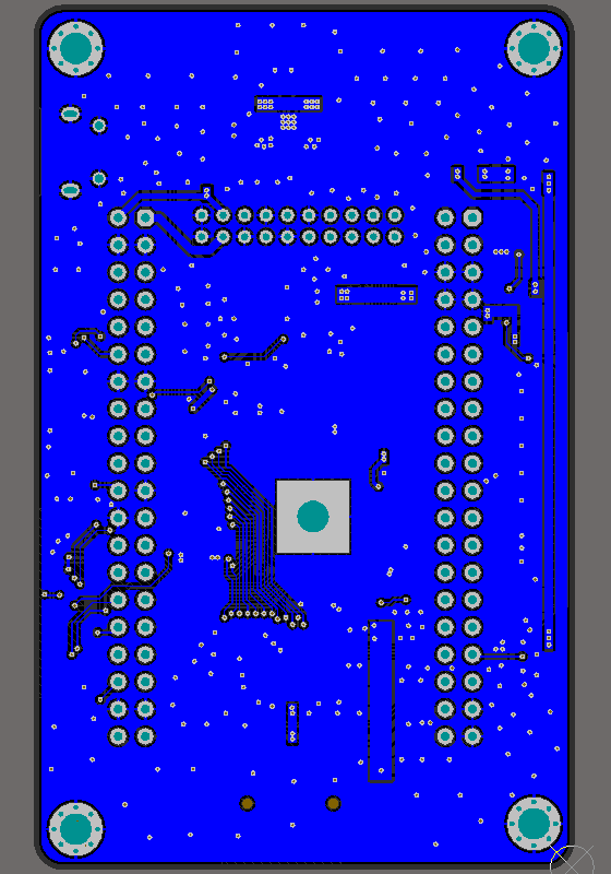

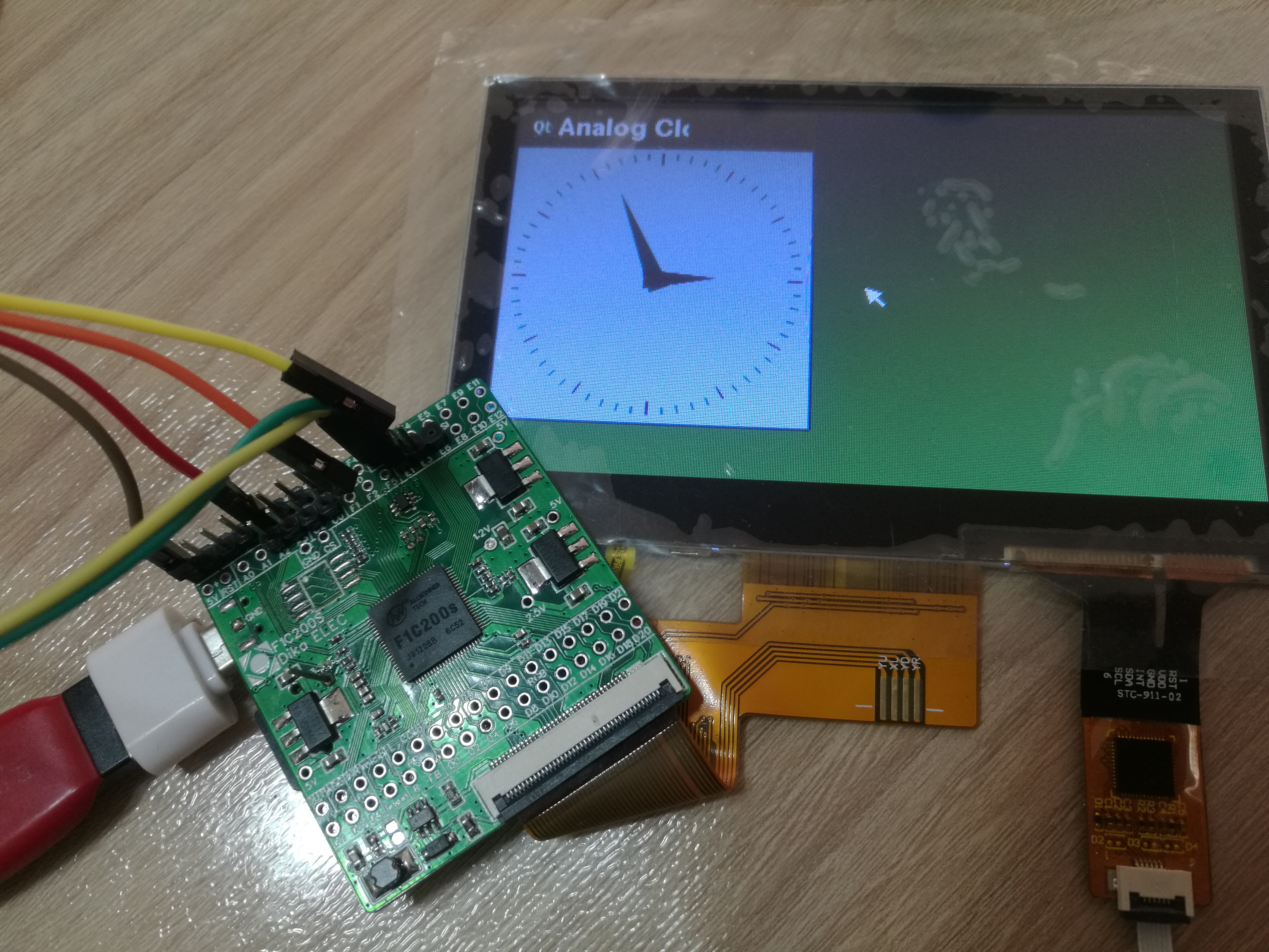

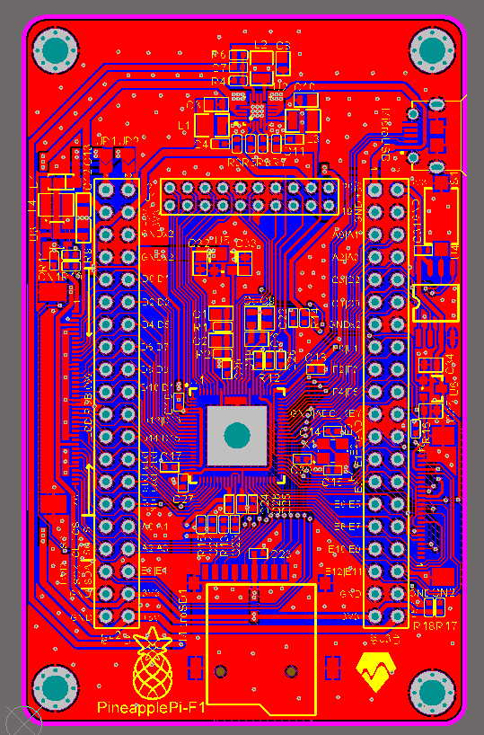

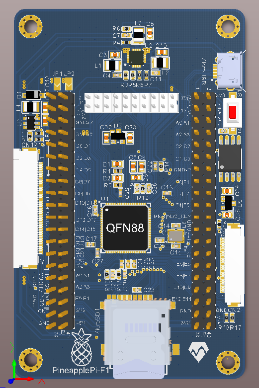

开源自己画的一个F1C100S板子和原理图,摄像头和屏幕同时引出,所有io引出
1.板子是两层板,可以之间打样。
2.板子上全部io引出,间距可以插到洞洞板或者面包板上
3.dvp摄像头和RGB屏幕同时引出,支持摄像头采图实时显示
4.音频和视频都引出,方便各种填坑测试
5.四角带M3螺丝孔
6.支持堆叠扩展
7.新的PCB带按键,方便烧录和调试
板子叫做菠萝派,其实菠萝派在5年前就想好了的,logo都做好了,一直没有产出。现在借着F1芯片先出一个菠萝派F1先
PCB工程By AltiumDesigner09
PineapplePi-F1_PCB.rar

checkout wrote:
摄像头采集实时显示调通了?
嗯,之前就调好了

感谢分享。
过孔直径是不是有点小?10mil直径。嘉立创双面板过孔直径最小是0.3mm。
还有个疑问,RGB接口是为了方便画线按顺序连到了LCD接口上,那么应该在哪里设置RGB的对应关系呢?因为之前看到的荔枝派nano还有一些唱戏机的接口,都是LCD_D18~D23对应R2~R7,LCD_D10~D15对应G2~G7,LCD_D2~D7对应B2~B7。

Gentlepig wrote:
感谢分享。
嗯,嘉立创我一直是安装0.2,0.45的标准画的,两层板一样是可以做的。lcd是按照荔枝派的接的

楼主 我有两个问题 :
1.Dvp接口 10脚DGND 没有接地
2.Dvp接口 15脚是VCC2.8V,我看了下0V2640的原理图应该是1.2V吧

嗯,没说没发现呢,地是要接,我用的sensor内部已经接了,不过这个可以出来打个过孔。
电压可以通过改ldo来改。不过要用两路电压供电的sensor可能就不适合了

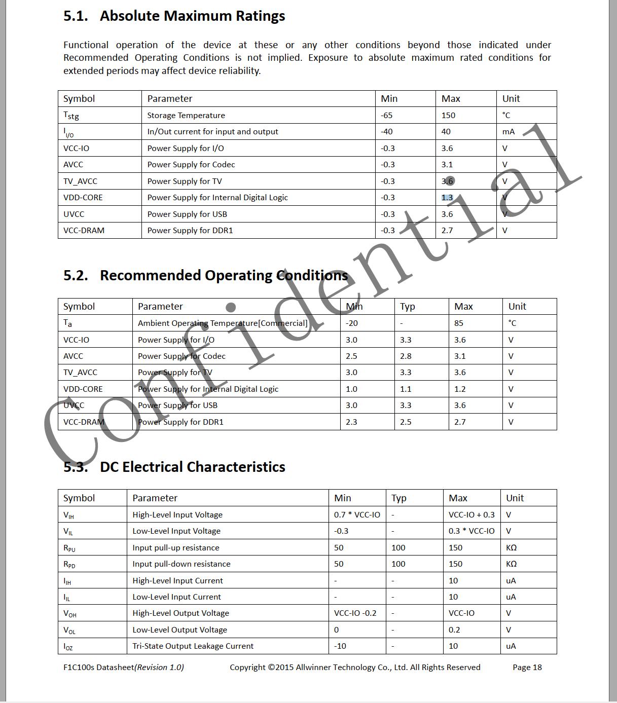

#20 2019-08-29 09:07:34
Jmhh247
注册时间: 2018-12-21
已发帖子: 262
积分: 262
Re: 开源自己画的一个F1C100S板子和原理图,摄像头和屏幕同时引出,所有io引出
楼主,菠萝派啥时候开卖啊

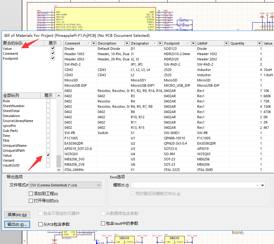

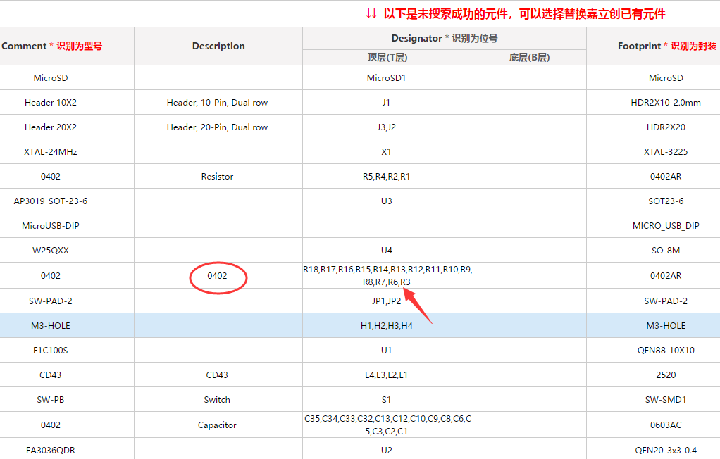

#21 2019-08-31 19:20:55
已发帖子: 9,523

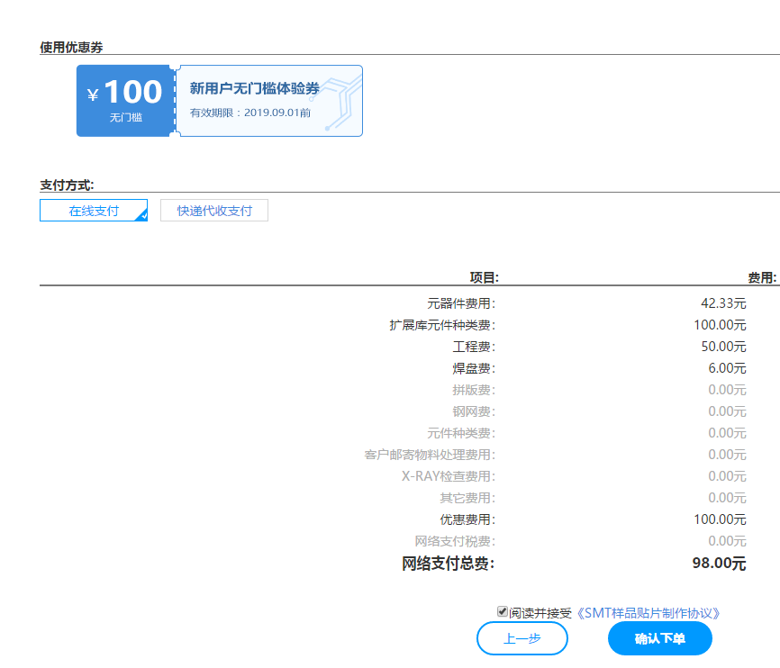

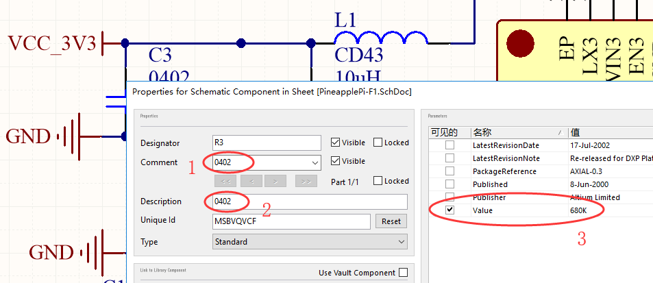

楼主的图和JLC SMT 识别有点不兼容, 估计得手动改BOM才行了.
#22 2019-08-31 20:50:25
已发帖子: 9,523
在楼主的耐心指导下, 终于把优惠券花出去了.

更新了一下。
增加了摄像头DVDD 和 AVDD分开LDO供电,如果DVDD和AVDD一样则可以通过背面的跳线进行端接即可,可不贴DVDD的LDO
修复了14楼的摄像头10脚接地问题
增加了TVIN0脚的输入滤波电路。方便调试TVD
增加了Markpoint,方便贴片
最后附上GitHub项目连接,欢迎star,和 提出修改意见
https://github.com/VeiLiang/BoloPi_PCB

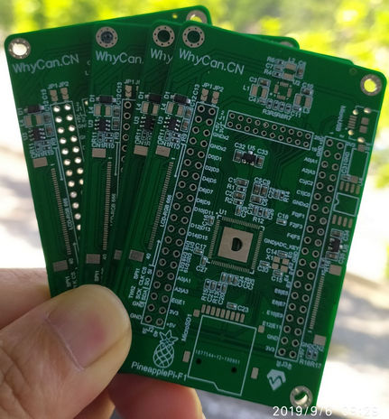

/files/members/3/QQ20190921151654.jpg
@kekemuyu 这是我收到的,还没时间动手,要补焊好些零件,如果有兴趣可以加我QQ赠送两片, 估计坑不少。
想省事还是买荔枝派nano方便,35元一片包邮 ^_^
嘉立创的贴片很是尴尬

大神, 请教下, 您的原理图中JP3是什么?
CSI接口 需要两个ME6206? 我看两个VCC2.8都用到
JP3是切换摄像头DVDD的供电,不同摄像头要求的不同。有的用2.8V,就去掉U7,接上JP3。有的不是2.8V的摄像头,则自己换成合适的LDO到U7,打开JP3。

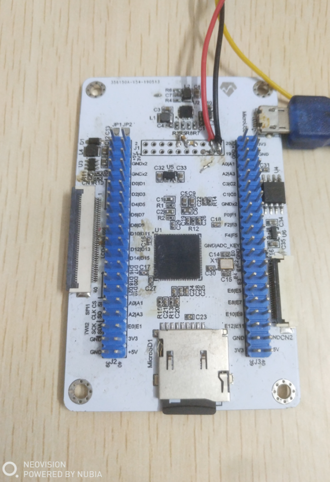

微凉VeiLiang 大神,你画的板子我焊好了,测试三路供电都正常,测试f1c100s的供电条件都达到了,可是为何插入电脑,usb不识别,我对比了下荔枝派nano的usb接法,和你的有点不一样,usb id你是悬空未接,nano却是接了一个47k的上拉电阻,应该怎么让电脑识别呢?

当作为client时,USB_ID基本是悬空的(内部有上拉)

已发帖子: 230
积分: 222.5
heiheizi wrote:
微凉VeiLiang 大神,你画的板子我焊好了,测试三路供电都正常,测试f1c100s的供电条件都达到了/files/members/2228/f1c100s工作条件.jpg,可是为何插入电脑,usb不识别,我对比了下荔枝派nano的usb接法,和你的有点不一样,usb id你是悬空未接,nano却是接了一个47k的上拉电阻,应该怎么让电脑识别呢?
那个usb_id可以不接的,我也参照这个画了一板,能正常使用。
#79 2020-05-22 13:36:33
heiheizi
注册时间: 2019-10-25
积分: 40
/files/members/1876/123.png
像我这样的问题 可能会出在什么地方?

heiheizi wrote:
像我这样的问题 可能会出在什么地方?
确认芯片焊接没有问题,我是用风枪+锡膏,没有用锡膏可能会没有焊好哦
我也是用风枪+锡膏焊接的,我还万用表测试了,接触肯定是好的,我焊接了三块板子都是这样,应该不是焊接问题
楼主 #83 2020-05-23 09:21:22
确认下flash短接5脚和6脚上电看看。还有就是Rx不要接着线,因为怕io反供电导致上电不成功
短接了5脚和6脚上电还是一样的没反应,Rx没接线。
楼主 #86 2020-05-23 14:15:45
那会不会是晶振问题。看看晶振频率,有没有起振
大神,可否方便加个qq,我的76614842

用示波器测量了波形,有起振,频率是24mhz左右
