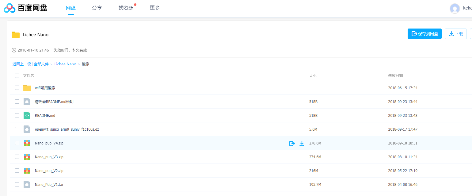

f1c100s的openwrt镜像有人用过吗?
看到官方网盘里有openwrt镜像,有人用过吗?文档里没有介绍,如何烧录呢?

可能是一个 flash 固件?

Re: f1c100s的openwrt镜像有人用过吗?
可能是一个 flash 固件?
试过了,是tf卡的固件,f1c100s对网络支持的不太好,用openwrt没什么优势

可以接spi 的 以太网卡,不过这样算下来不如用 V3s了
openwrt还是用路由器芯片吧,比v3s便宜多了
