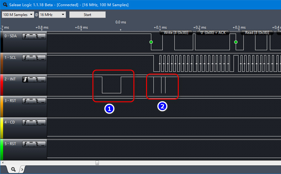

ft6336电容触摸 ts_test 出现tslib: Selected device is not a touchscreen
ft6336电容触摸 使用的是edt-ft5x06驱动,地址(7bit地址)都是0x38
ts_test 出现:
tslib: Selected device is not a touchscreen (must support ABS and KEY event types)

驱动记载波形:/files/members/1808/none_20190809-2134.zip
发现rst出现类似毛刺的波形:

我发现那个毛刺就是触摸中断,可是用ts-test 出现 tslib: Selected device is not a touchscreen (must support ABS and KEY event types)
难道是edt-ft5x06 和 ft6336 不兼容?

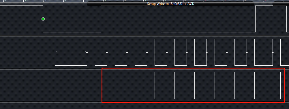

看波形①是正常的中断信号,②可能是I2C时钟引起的,可能中断脚上加一颗100pF的电容比较好点!但是这个应该不是照成的原因
