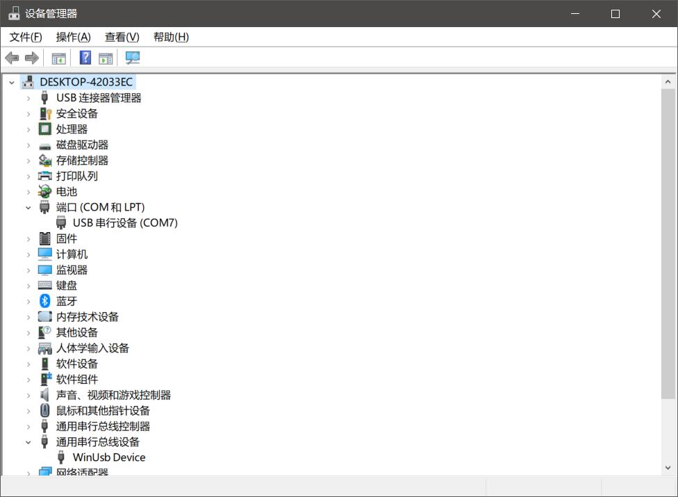

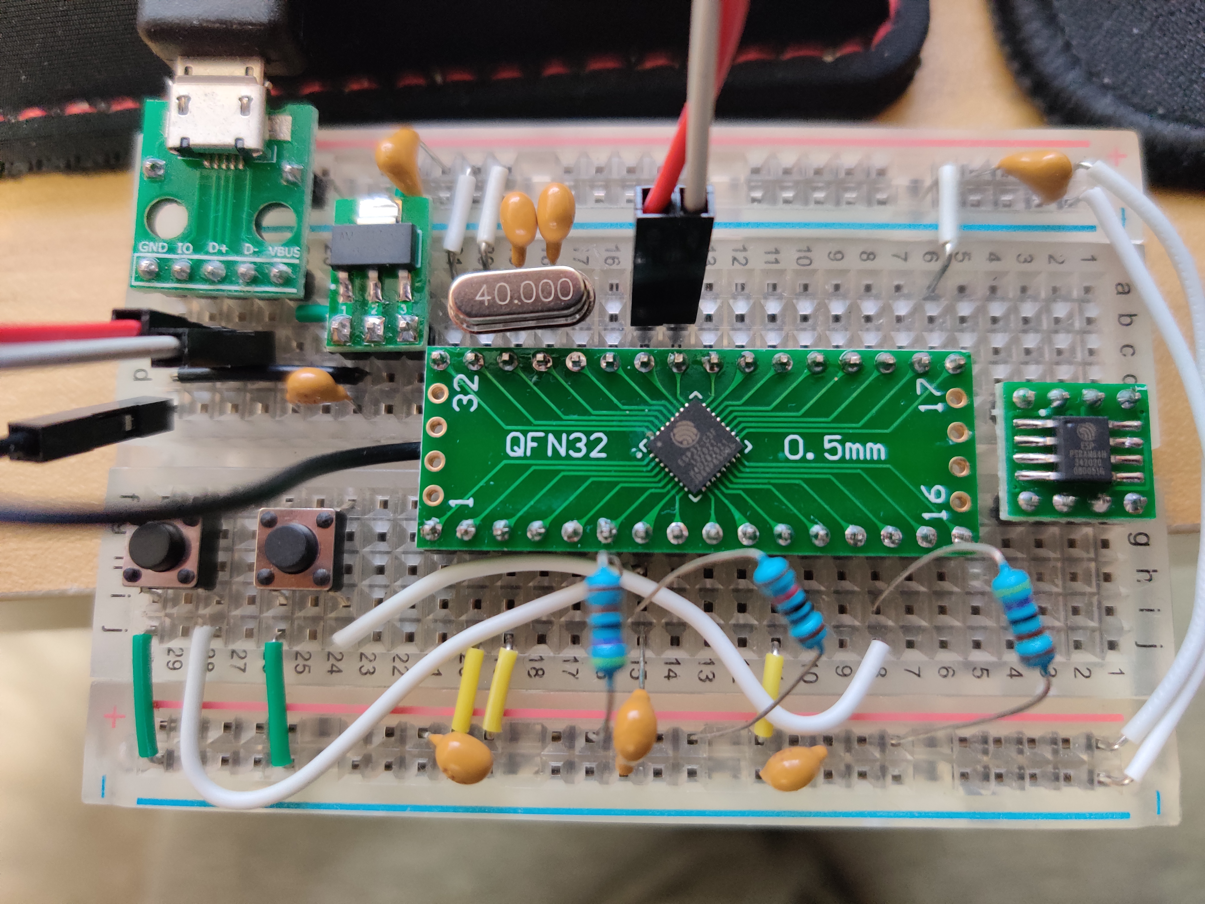

乐鑫官方店买的ESP32-C3FH4到了,搭了个简单的电路,可以识别到USB JTAG和虚拟串口,好评。
需要说明的是,USB能不能用和硬件版本(WAFER_VERSION)有关,只有版本为3或以上(貌似暂时还没有)才能用USB功能。可以确认的是,安信可之前的3.9开发板和低价模块都是基于版本2(但据说现在正常价格的模块和开发板已经是版本3了),而官方店里卖的都是版本3。
