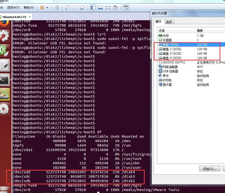

今天做了一个很惊险的动作, 执行tf卡烧卡的时候,把Ubuntu第二块虚拟硬盘给写了
复制sudo dd if=u-boot-sunxi-with-spl.bin of=/dev/sdb bs=1024 seek=8的时候自带回车,
结果直接运行了,
把虚拟机第二块虚拟硬盘给写了,
当时连备份文件都出现不能分配内存的错误了,这下挂惨了.
还好平时写的几行烂代码都备份到bitbucket服务器上面去了,
后来想想ext4文件系统重启应该能修复这个错误,
果然重启按F自动修复, 文件也没有丢失,磁盘仍然正常。
