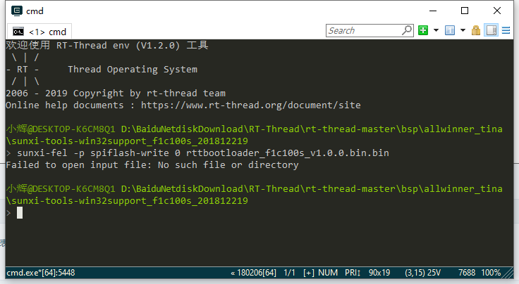

请教一下刚入手的荔枝派 lichee Nano 开发板,下载失败

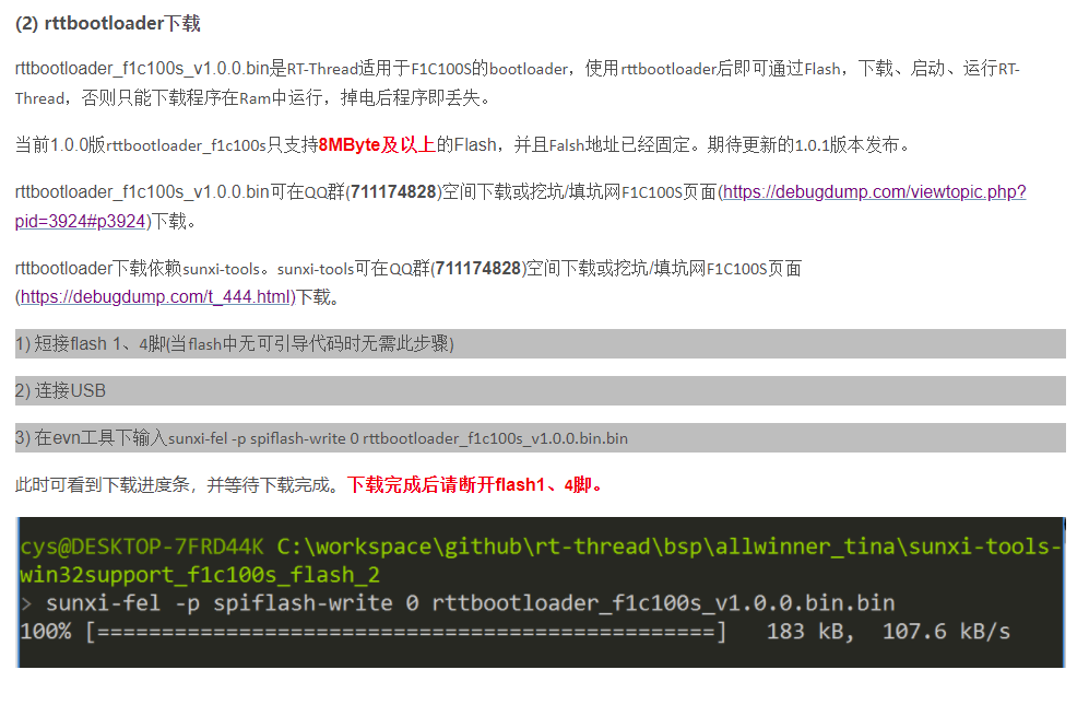

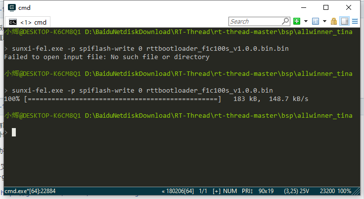

小白前两天刚入手了荔枝派 lichee Nano 的开发板,准备入坑学习一下RTT系统,按照燕大大以前的一篇指南入坑,因为不熟悉磕磕碰碰终于搞好环境驱动,准备给板子烧录程序,就是卡这里一天了动不了,没办法请教一下论坛的各位大神们
燕大大的教程连接 https://blog.csdn.net/flyingcys/article/details/79840085
按照教程应该是下面这样的
然后我自己这尝试的结果是这样的
请问一下这个是什么原因?

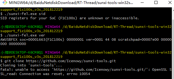

现在按照上面晕哥介绍的步骤来,基本上就是一直在远程下载的时候失败昨晚弄的时候也是,有时候会弹出登录授权,后面网站又打不开,请问有直接将本地程序通过USB或者串口直接下载的范例介绍吗?因为感觉这样下载程序跟网络关系很大

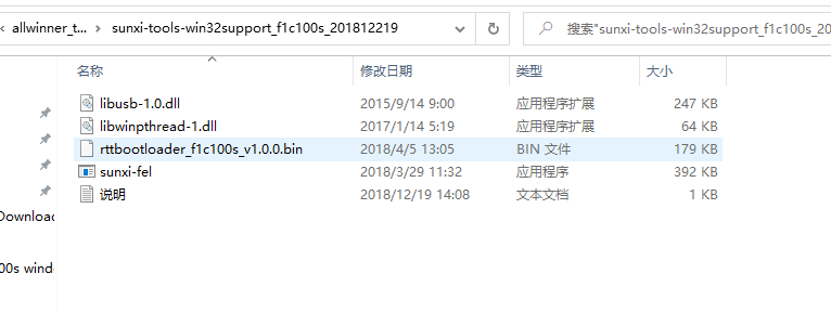

一楼命令行敲错了,最后多了一个后缀 .bin

刚解决了。。。WIN 10下有个坑就是,烧录文件最后是.bin,因为系统设置了文件扩展名是隐藏的,但是这个文件的扩展名是没有隐藏的,所以导致以为文件是 rttbootloader_f1c100s_v1.0.0.bin.bin,两个.bin,将系统扩展名显示出来看了后面只有一个.bin的所以才会导致下载失败的。。。感觉新人入坑要仔细小心,遇见问题多尝试

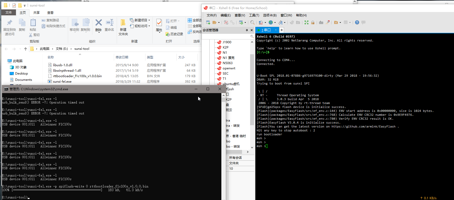

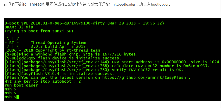

就是刚按照例程,走到这步,不清楚这个界面是哪里来的
我一开始以为是Git,但是我板子接USB打开Git没反应,后面将板子上的串口转USB接PC,打开对应串口依旧没看到上面图片上的界面内容。。。所以又卡这步了前进不了
#8 2021-10-27 21:26:54
已发帖子: 3,409
积分: 1907
Re: 请教一下刚入手的荔枝派 lichee Nano 开发板,下载失败
接调试串口, 以前用过串口调试吗?

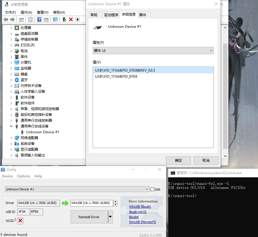

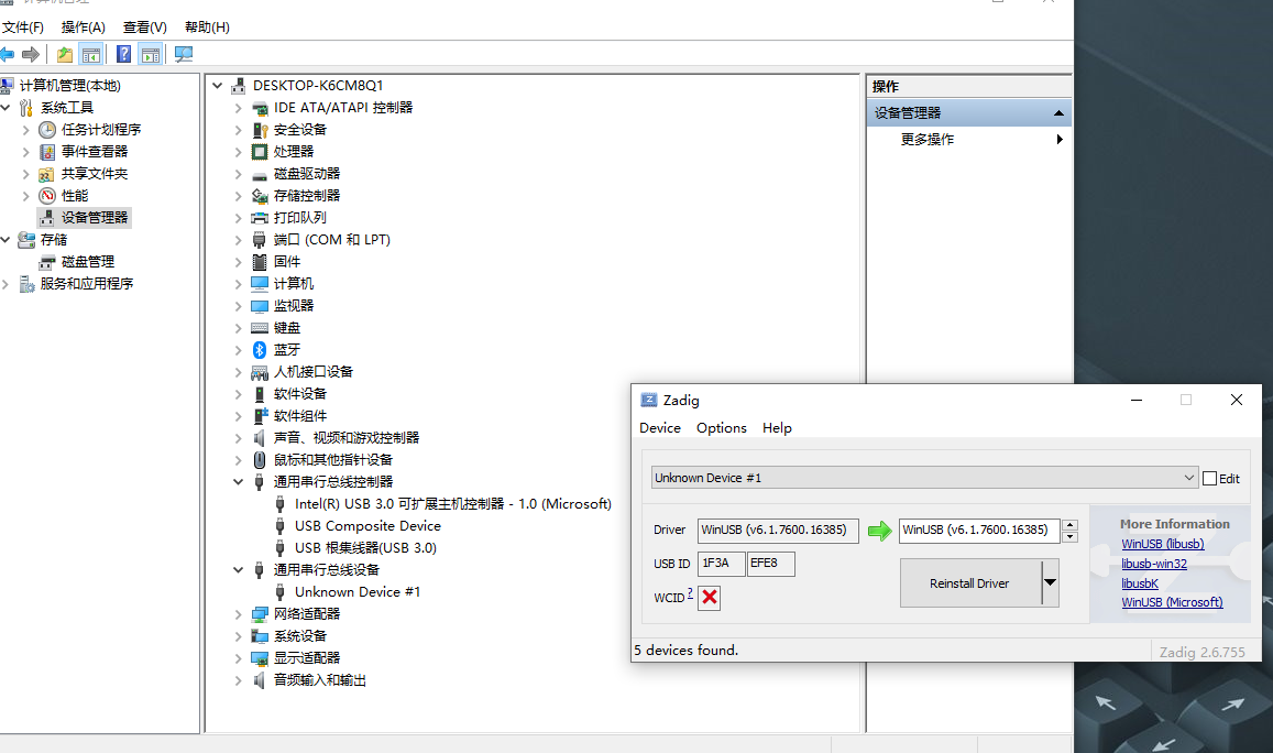

还有一个问题,板子正常上电接USB的话以前明明是把USB驱动安装完成了,但是打开电脑管理看到的依旧是处于未识别状态

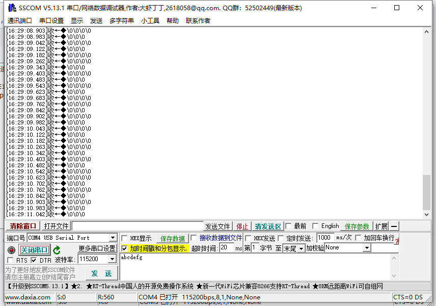

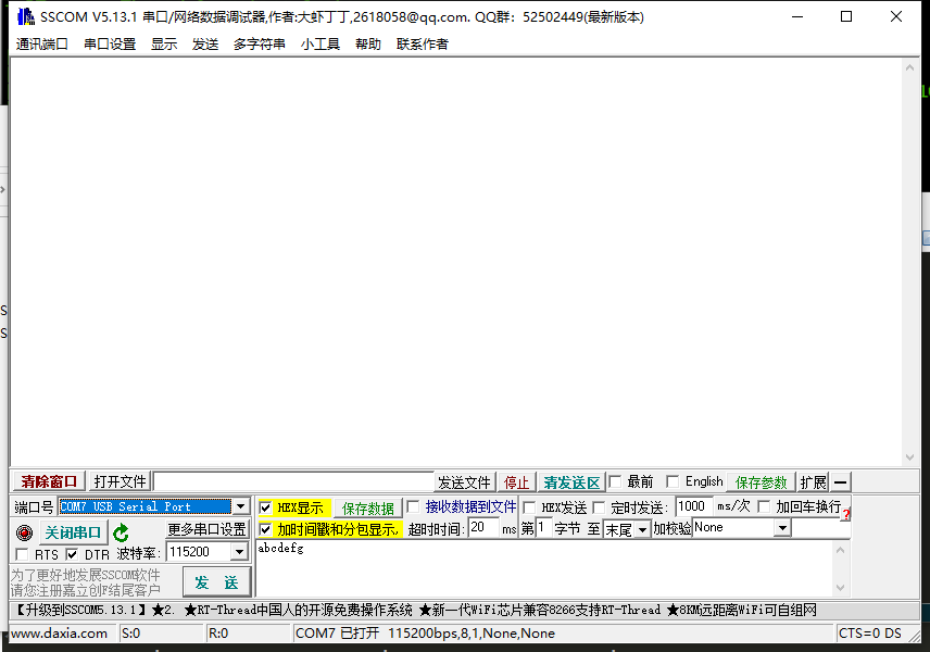

求助我用串口助手尝试了各种上电都没接收到数据,不知道是不是USB设备未识别还是什么原因
而且使用rtota工具更新步骤也是没找到设备

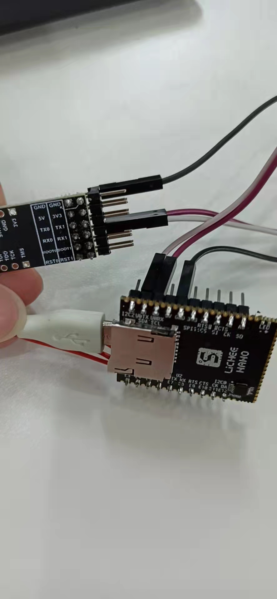

串口是否可用与usb无关,检查串口连线,如果还找不到问题串口怎么连接的拍下照。之前看到f1c1000s好像有两组pin可以做串口的,可以排查下

我使用的是USB转双串口,下载了燕大神的bin文件,对方配置好串口是PE0(Rx0)和PE1(Tx0),想着先把数据接收到在继续下一步正常上电后就一直获取到0,今天比较忙准备晚上继续看看资料
之前使用.\rtota.exe -u rttthread.rbl烧录rttthread.rbl出现 Device not found,想着是不是没有进入rttbootloader模式,因为燕大神描述:“在没有下载RT-Thread应用固件或在启动3秒内输入键盘任意键,rttbootloader自动进入bootloader。”我这边连串口数据都没接收,所以更加没办法输入对应的任意按键了
始终没看到燕大神的这个界面

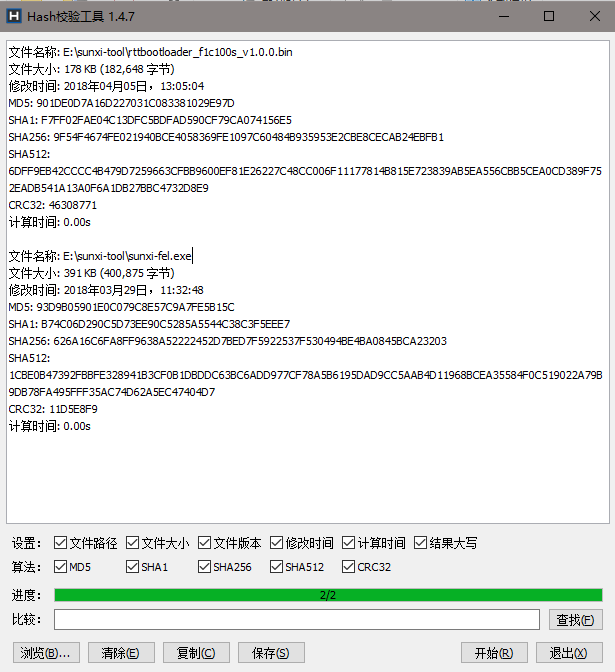

我有按照你贴的教程链接中操作试了下,一切正常可以进到RTTloader的console。你的接线也是正确的。如果还有问题的话可以检查下用的bin和tool是否有损坏
我所使用的bin和tool校验值如下:
实际效果:

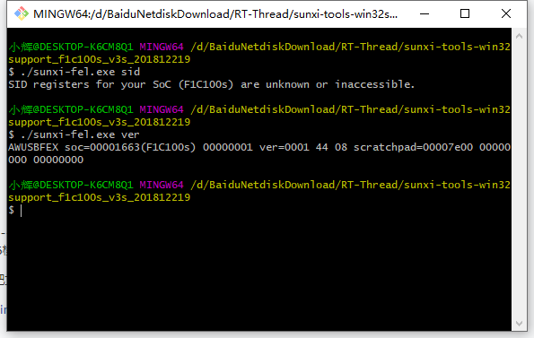

使用zadig打好驱动后,设备管理器中只要没有黄色感叹号即可,显示的设备名"Unknown Device"是正常现象无需理会,只要sunxi-fel -l或sunxi-fel ver能正确识别到芯片id就说明进入fel模式成功。

rttloader的打印是在上电最初就会打出的,因为涉及终端交互建议使用putty、xshell等工具使用串口协议选择实际串口号链接,连好并打开串口(如果要进入console此时还要按住键盘任意键),再给开发板上电。
