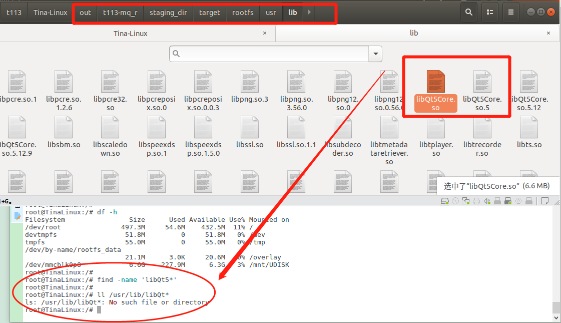

记录一下,群友Extraterrestrial提供了一个qt的makefile,替换掉tina linux的packages/gui/qt/qt5目录下的makefile即可。
对比了下,主要是屏蔽掉了gpu相关的一些部分。
另,无论这个makefile还是旧的自带的makefile,编译时都会从网上下载qt源码,但会失败。看了下,qt提供下载的地址里的文件变了。现在文件名中不带opensource这个词了。
尝试修改makefile中下载地址中的文件名,去掉opensource,目录变量也去掉opensource。还有文件的md5,也改成下载网址提供的。
再make,倒是很快能下载,但是解压目录到了不带opensource的目录,继续编译,等了很久,报了些错误。没解决得了,就想可能还需要改回默认文件明,就重新命名了下载得到的压缩文件,结果不行。于是编辑压缩文件里的目录名才解决。
网友提供的makefile里,有make -j32,结果造成编译过程中我电脑总是失去响应。我后来改成了-j4。
继续make,遇到几个和std::limits相关的报错,搜了下,可能是编译器过新,可能把个什么的默认包含去掉了。找到报错文件,手动加入#include <limits>解决,总共4个文件。
对了,还有个nss啥的,我去makefile里找到那一行,屏蔽了那两个库。
终于编译完了,结果发现根目录下没有libqt*.so。热心的群友又解释说,openwrt make menuconfig里有个strip选项,默认时strip,其他还有no strip和sstrip。选strip时貌似会把不用的库优化掉。试了改成no strip,结果再次编译还是一样的结果。后来又提醒我勾选个qt程序试试,make menuconfig的gui/qt5目录下有三个演示程序,选了个qt-easing。再次编译,根文件系统里终于有了qt库了。

编译完qt后看到根文件里有libQt5相关库就没再继续了,当时板子上也缺元件没有接屏幕。
前天想尝试用qt编译个hello,world,结果才发现交叉编译过不去...

我这个sdk编译出的out/t113-mq_r/staging_dir/target/rootfs/usr/lib里面有libQt5Core.so,但是下载到板子里/usr/lib里面没有libQt5Core.so,不知道是哪个打包脚本有问题,所以我才想着单独编译qt再弄到板子上,要是能直接用自带的编译成功也不折腾这么多了 sad

楼主 #27 2023-05-17 08:41:31
已发帖子: 1,431
积分: 1380.5
Re: t113-s3的tina linux如何配置及编译sdk自带的qt?
@10*231
sdk自带qt编译后没有打包进根文件系统,需要make menuconfig时勾选个qt例子,好像是洗衣机那个例子就行。这也是群友告诉我的,好像和openwrt的strip选项有关,打包时会剔除些用不到的库?不过试过去掉strip勾选,还是打包不进去。而勾选个qt例程会打包进去。

当前进展是用了帖子里面的makefile之后,make menuconfig选中qt-core可以编译通过,但是打包之后的固件里面usr/share/没有qt5的文件夹。把 qt-easing.也选中之后依然没有qt5的文件夹。
然后我再尝试把qt-example选中,编译的时候报错qt-example缺少依赖库,这些库文件在qt-everywhere-opensource-src-5.12.9下的路径是存在的,所以我怀疑是不是路径引用的有问题,但是我不知道是哪里配置的这些引用;

2.0的sdk是从mango的github上下载的,现在好像仓库移除了。
2.1的sdk是从全志官网下载的,当时注册就能下载,现在貌似不行了,得签nda。
不过t113s3官方的sdk已经是tina5.x了吧。tina2.x是基于openwrt的,tina5.x是直接基于buildroot的了,好像是这样子。
之前用tina2.0时,make menuconfig里有qt选项,于是就想尽量用官方自带的,觉得可能更好,于是就折腾了一阵子。
而到tina2.1时,sdk里已经没有qt库了,也就死心了,安心单独编译qt。
cp: cannot stat '/home/embedfire/workspace/tina-t113/Tina_Linux_2022/Tina-Linux/out/t113-evb1/compile_dir/target/qt-everywhere-src-5.12.9/ipkg-install/usr/lib/libQt5MultimediaQuick.so*': No such file or directory
无论自己单独编译,还是用sdk自带的,编译qt都有个配置选项,里边配置编译哪些库。你可以看下是应该选这个库还是不该选。
编译qt库也挺费时间的。
