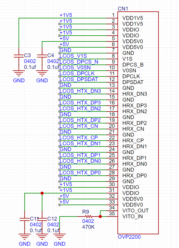

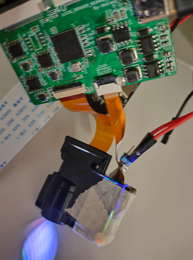

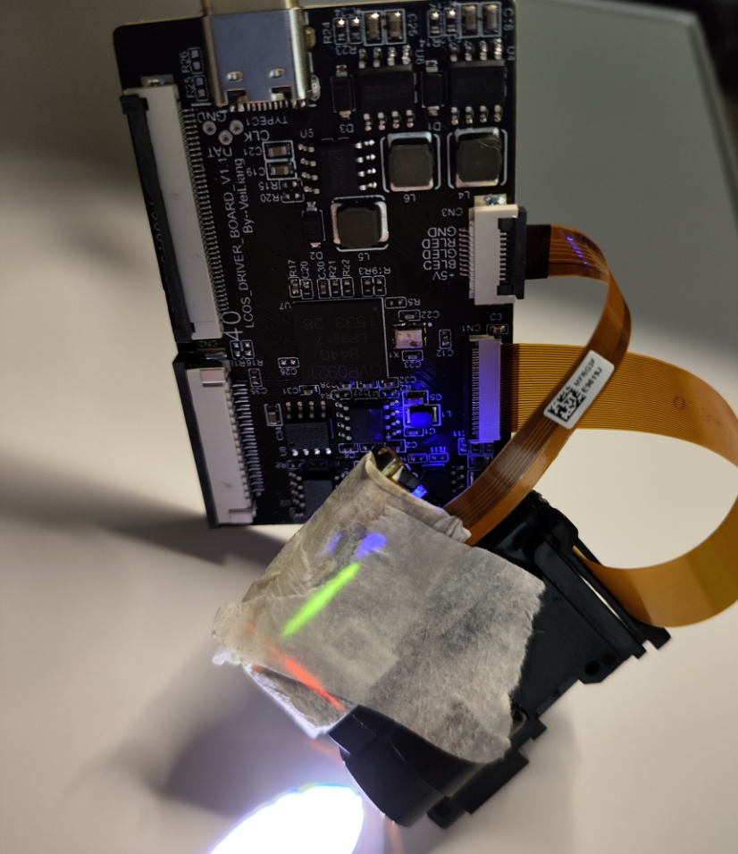

分辨率1280x720.原一款投影上的,估计是退单的光机。分辨率高,但是驱动复杂,要专门的驱动IC。LCOS芯片是OVP2200。驱动IC我们通常使用的是OVP0921.这个芯片有点贵,应该在70以上(有的报价140),嘉立创目前有10个存货。芯片作用是把输入信号RGB888或者mipi转出lcos屏的差分信号。同时支持梯形纠正,缩放等功能。通常这款芯片是应用于AR眼镜上面的

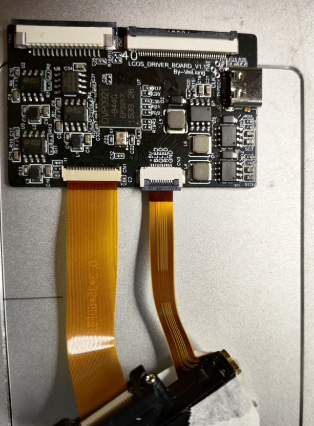

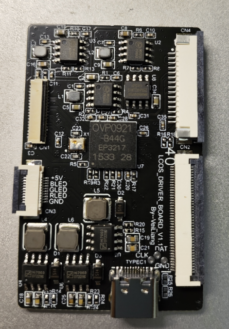

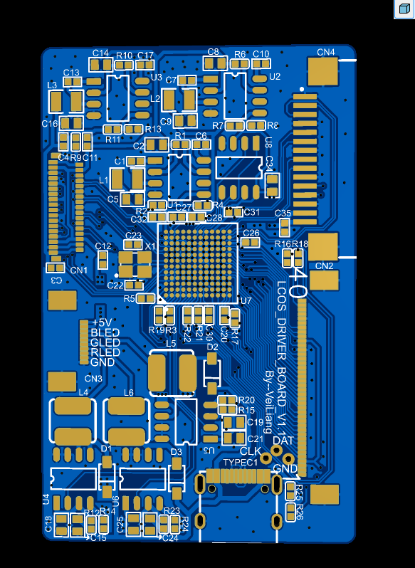

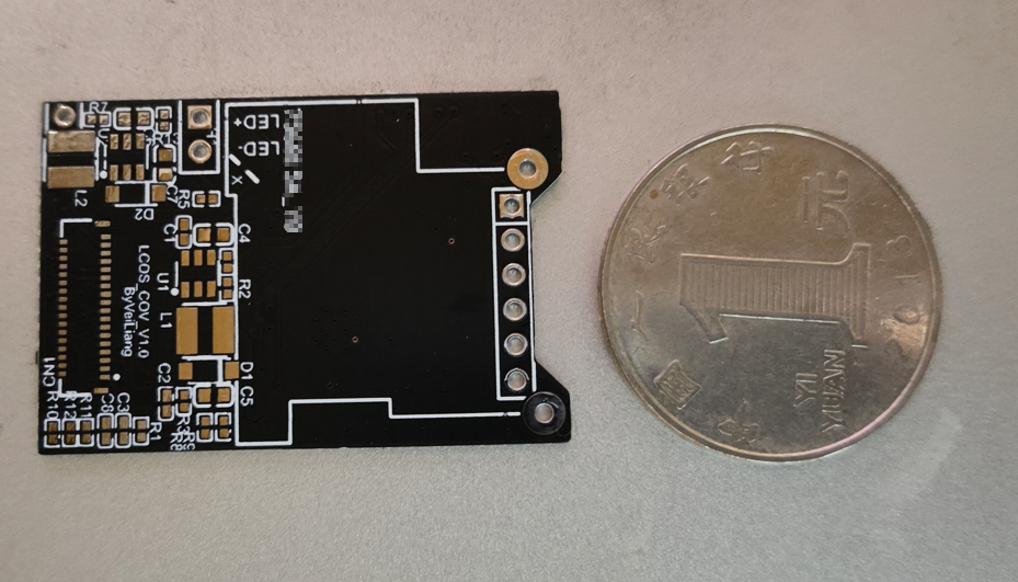

楼主自己买了写OVP0921芯片,做了个驱动板,点亮了这个屏。目前驱动板改了一个版本,输入是标准的40Pin的RGB888接口和树莓派的mipi-csi接口。
驱动过程,注意的是OVP0921内置了单片机,单片机的代码有两种方式启动运行。一种是通过外置一颗spi-flash启动,一种是通过I2C接口上传固件序列启动运行。目前好像是必须要有固件代码。配置其他寄存器才生效。驱动过程中还有个问题就是,usb不知道是否有用,默认好像是连接上去没有反应的。

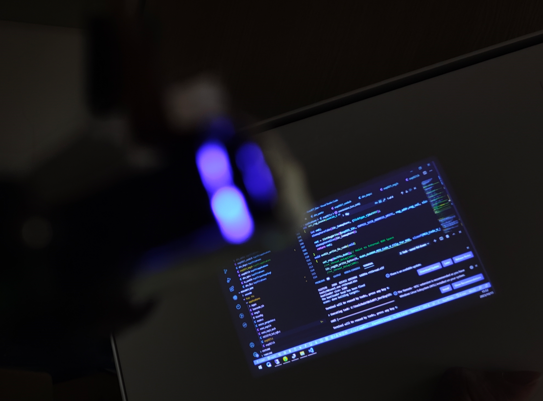

驱动效果:
效果还行,感觉灯光效率ok。驱动灯光我这里没有用通常的lcos三色灯驱动ic,采用分立的共阳ic,是hi7003.感觉也还行

楼主做的一个驱动板

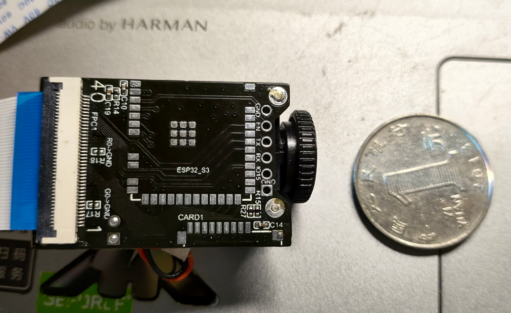

款式2,10元一个
分辨率320x240.体积小,驱动简单,只要做一个转接板转出来就好,就连初始化都不需要。默认上电配置就是RGB666接口。芯片是HX7033。灯是只有一颗白灯,亮度一般般。白灯貌似是himax家的专利,其他的lcos都是三原色。himax家大都是白光的。采用的是delta RGB像素,就是在屏上加个滤色膜,做到彩色显示。

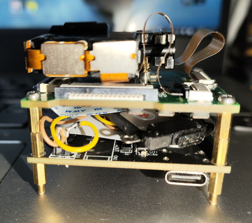

驱动显示效果:
效果一般般。灯光较暗淡。不过只要10块钱,免驱,又这么小巧。要什么自行车呢,嘿嘿
上车链接

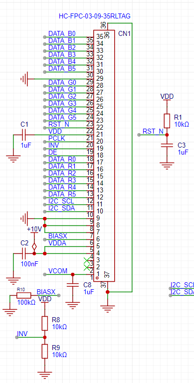

引脚定义
楼主做的小驱动板
支持RGB666接口输入,也是通用40Pin接口。然后灯光驱动。还有一个3.3V升压10V给屏用。
背部还预留了一个ESP32-S3的模块(要支持RGB接口引出那款)和TF卡座。本意是还可以做个无线投屏啥的。还没有调,有人调好可以分享下,哈哈
HX7033_Board.zip
相关资料
咸鱼10元模组资料AN-HX7033-AN01-ver01.pdf

楼主 #13 2023-10-19 22:12:26
已发帖子: 595
积分: 525
Re: 分享咸鱼上便宜的两款微型投影驱动玩玩,一款驱动简单,一款分辨率高,都是LCOS屏的。欢迎探讨交流

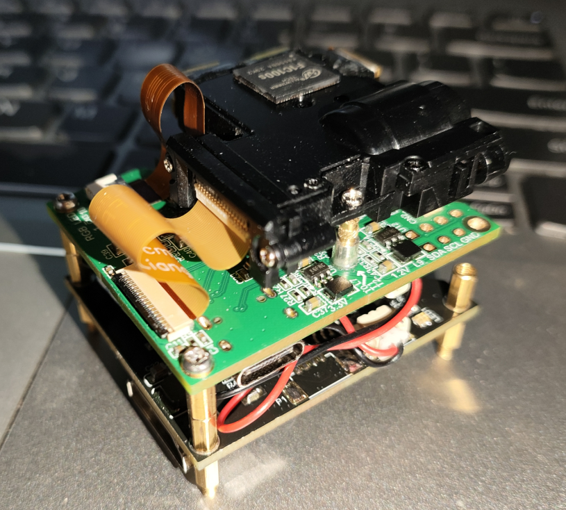

720P的贴了一个板子,这次直接做两层板,正常能用,不用加钱。
加入了Flash使用。目前自动启动能够运行flash的代码了。没有连接mipi信号显示默认的pattern

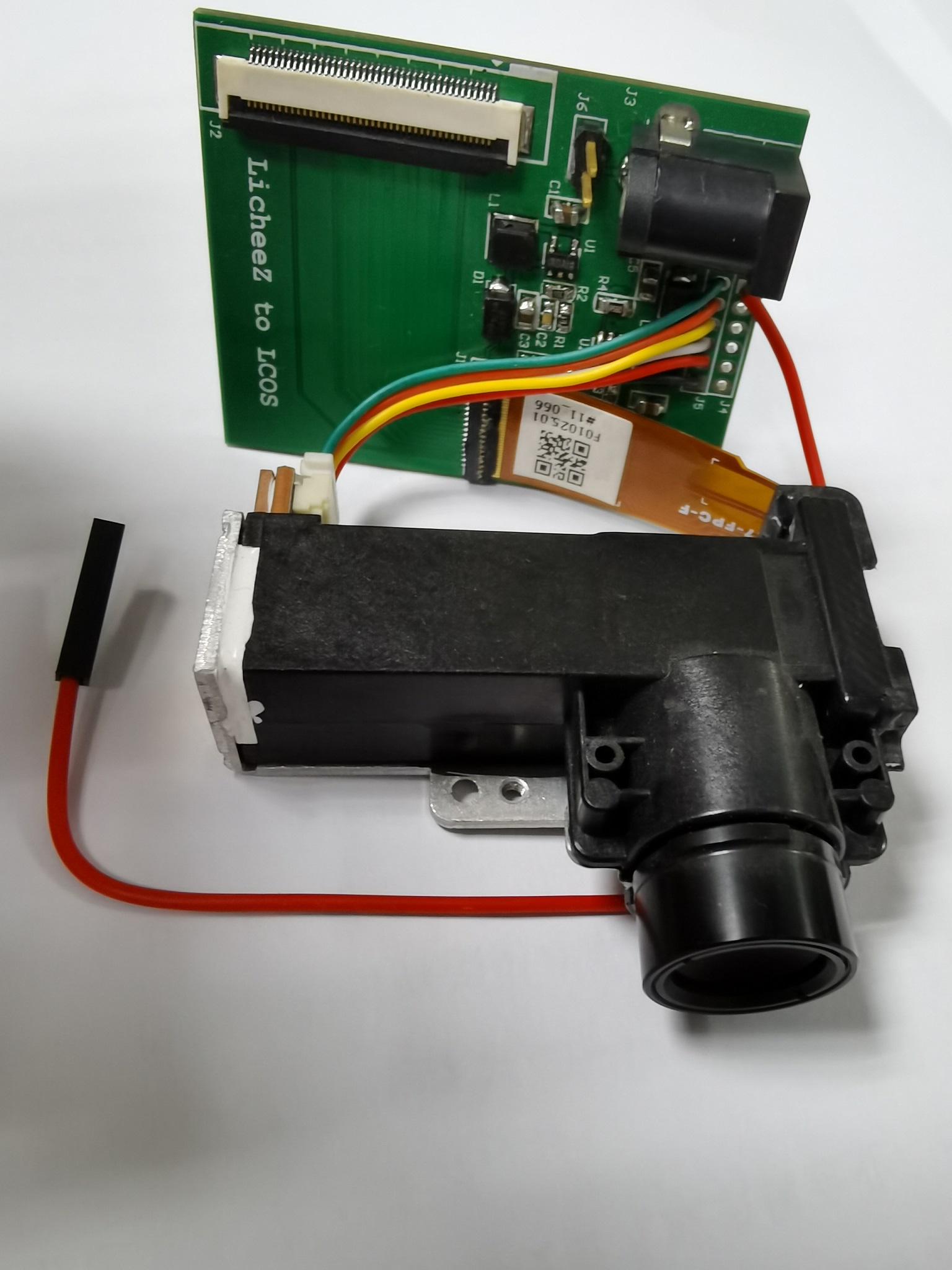

这款最简单了,V3S给出的RGB信号就可以,再提供几路电源。分辨率不高,640x480

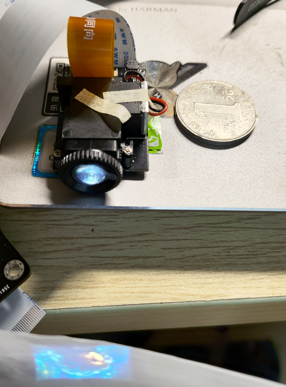

楼主 #22 2023-11-16 23:20:09
已发帖子: 595
积分: 525
tpu 说:
若干年前,我也点过一个
https://whycan.com/files/members/4491/LCOS.jpg
这个是之前的大号镜头。我也买了一个

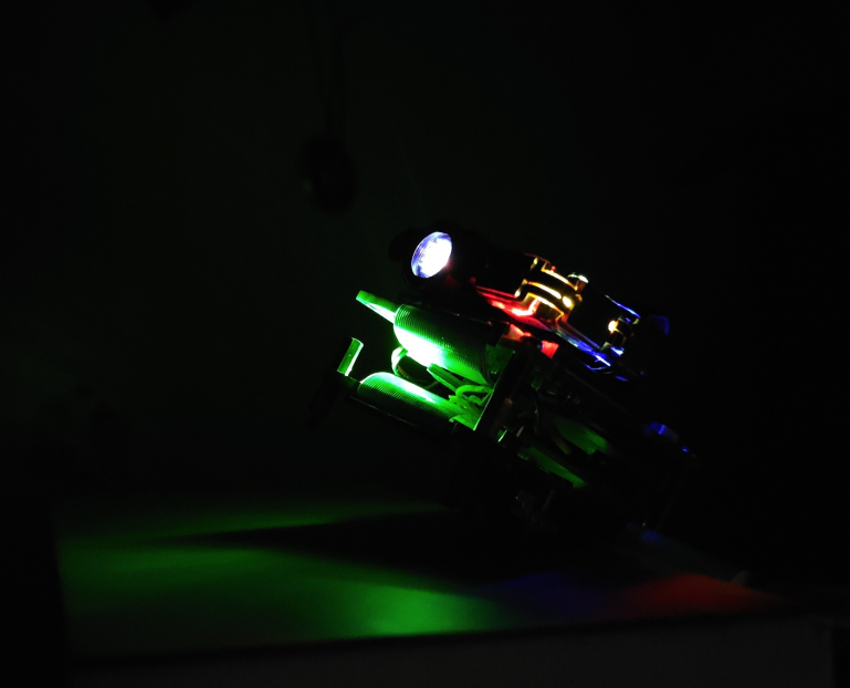

楼主 #23 2023-11-16 23:25:05
已发帖子: 595
积分: 525

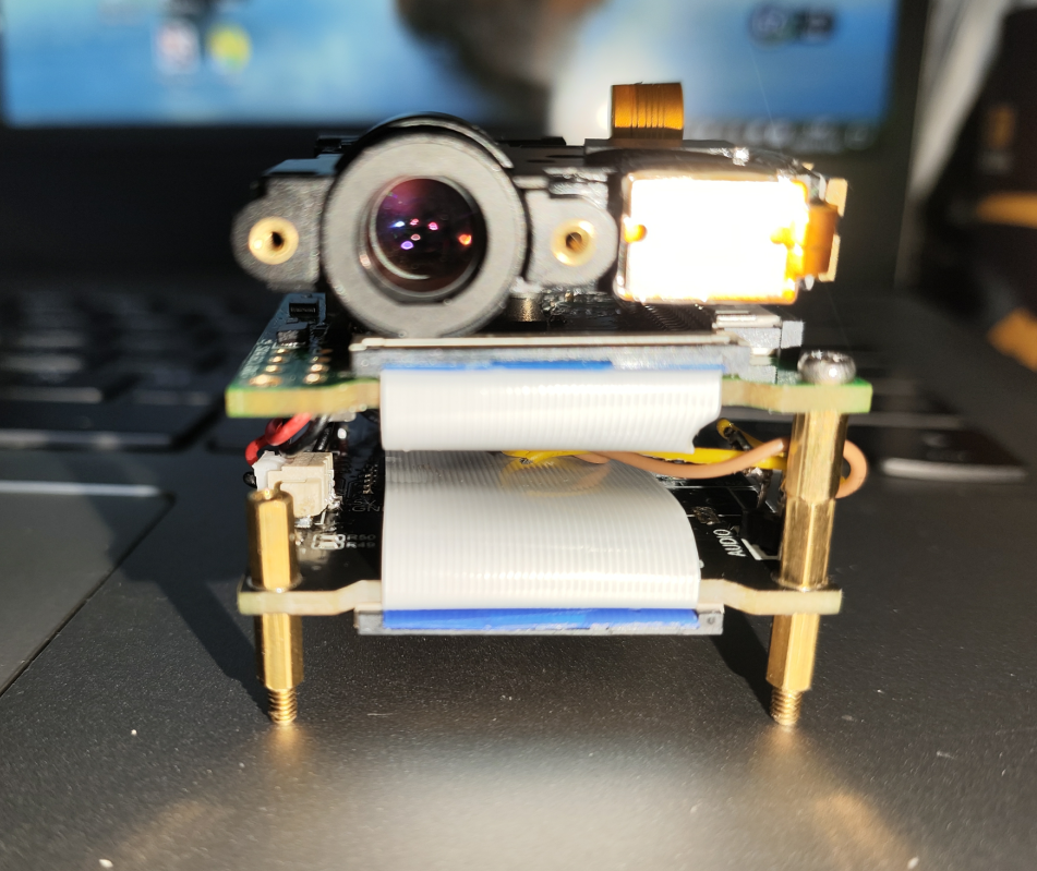

做了一个小的OVP0921新驱动版,板载一个PY32用来配置输入接口。还额外做了一个HDMI转RGB的板子,基于RTD2660.带一个I2S 的DAC和3W的功放,支持声音播放。
两个板子大小都是38mmx45mm左右。同样用贴片螺柱固定住了投影模组
目前调测RGB完美运行,组装了一下,一个小投影诞生啦
