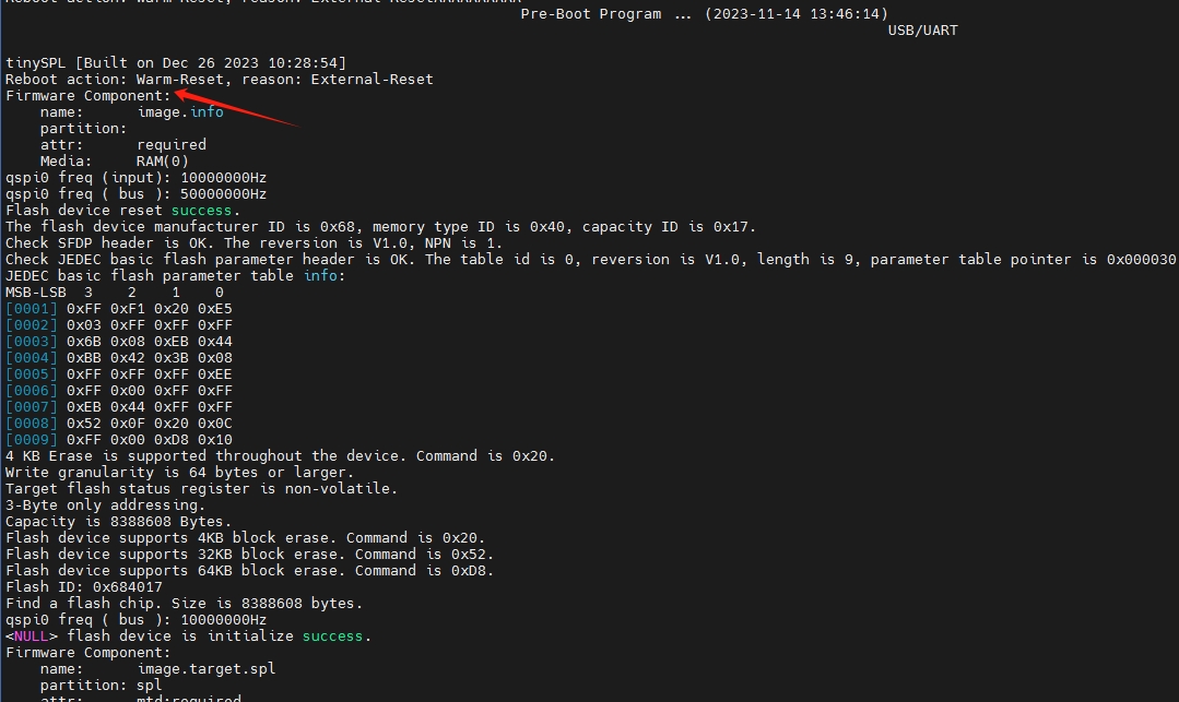

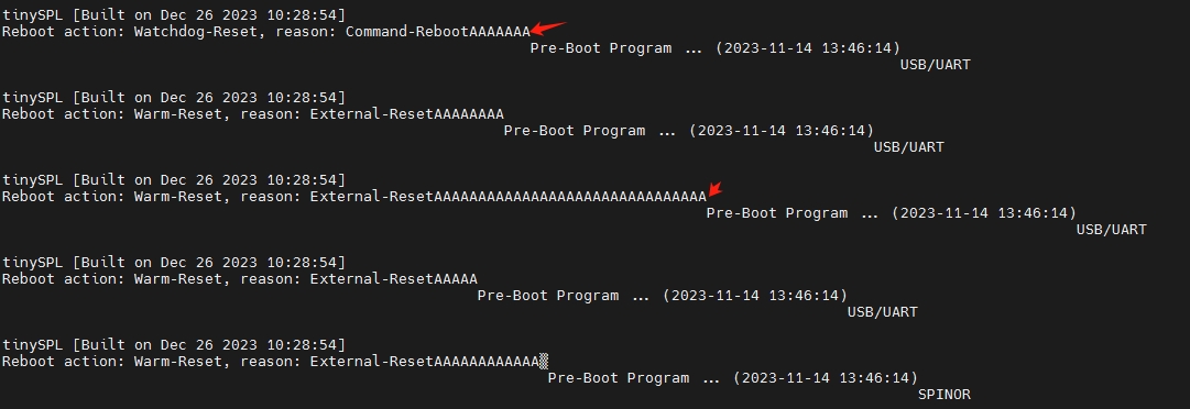

D133 烧录经常失败,怎么解决
自己画的开发板 D133 目前只使用了一路DCDC 3.3V  其他1.1,1.8V 使用内置1.jpg,已经在程序里配置。现在烧写程序。好几次才能成功一次,是不是使用单电源有bug,串口看日志,烧写失败时复位出现AAAA USB没连上.jpg几次都是这样 ,成功时 则是这样的.jpg

楼主 #2 2023-12-27 12:36:27
chaplin1999
注册时间: 2019-11-08
积分: 39.5
Re: D133 烧录经常失败,怎么解决
sjshe3326 说:
看其他贴消息 好像需要boot里面先开启电源 然后才行。我一开始使用1.8V也是没电,可以下载没法运行。
看上图 BOOT里也打开了内置电源
#3 2023-12-27 14:02:04
sjshe3326
注册时间: 2020-10-19
已发帖子: 124
积分: 68.5
你这个是 编译内核和应用的 menuconfig里的把。 使用的boot好像是个bin,需要把哪个boot的bin重新做个。
参考 :
我的是只用了3.3V供电,其他的是用的内置的ldo电源,用的nor flash。根据官方的说法要先把config配置成bootloader,然后在bootloader的menuconfig中把1.1和1.8的电源使能输出(默认1.1有1.2V输出,1.8没有输出),根据手册1.1V和1.8V的寄存器值应设为4和3,然后编译;接下来把config配置成app的,同理配置1.1和1.8电源后再编译,按他们的说法打包镜像的时候会自动去找前面编译好的bootloader一起打包。
举个例子:
在luban-lite下使用env:scons --apply-def=2 ---> scons --menuconfig配置ldo输出 --->编译;scons --apply-def=3 ---> scons --menuconfig配置ldo输出 --->编译,然后就可以烧录镜像了
