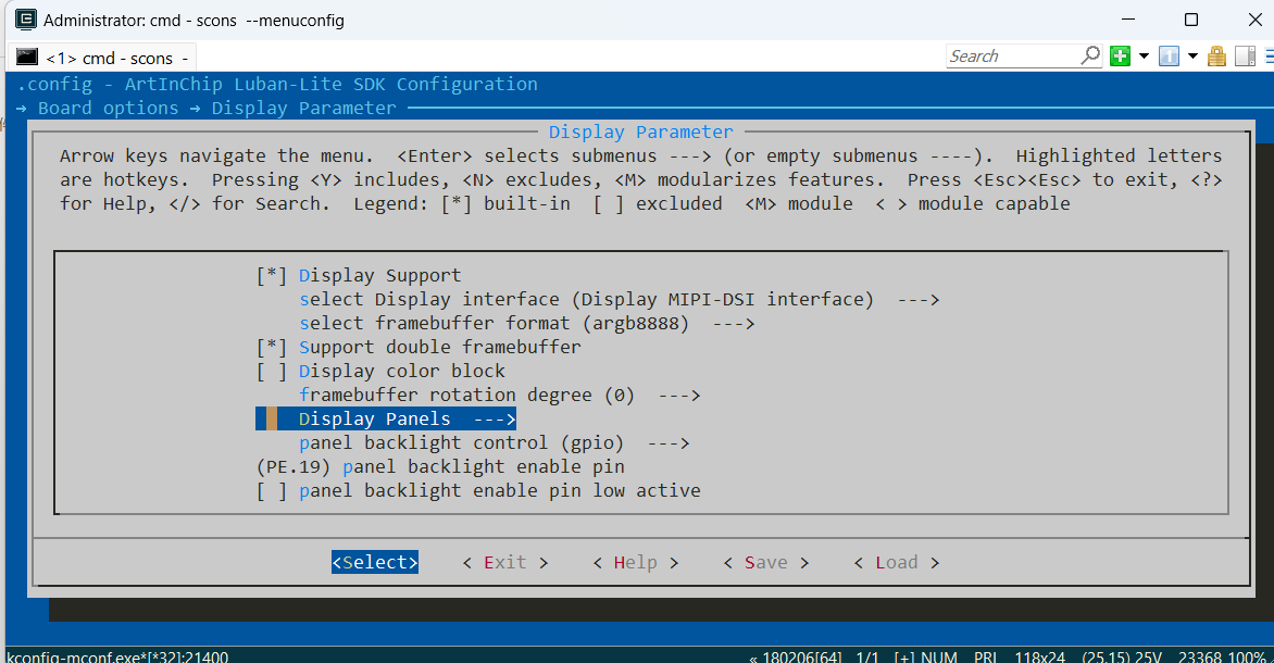

D211适配MIPI屏反复上电断电有概率只亮背光

使能Display color block 就正常显示 不使能后 反复上电断电大概率只会亮背光 会是什么原因呢 求大佬帮忙看一下谢谢

不会死在加载了吧.

musich wrote:
不会死在加载了吧.
没有死 程序正常在跑

有没可能是MIPI屏本身没复位好,可以测测MIPI有没数据在输出。
