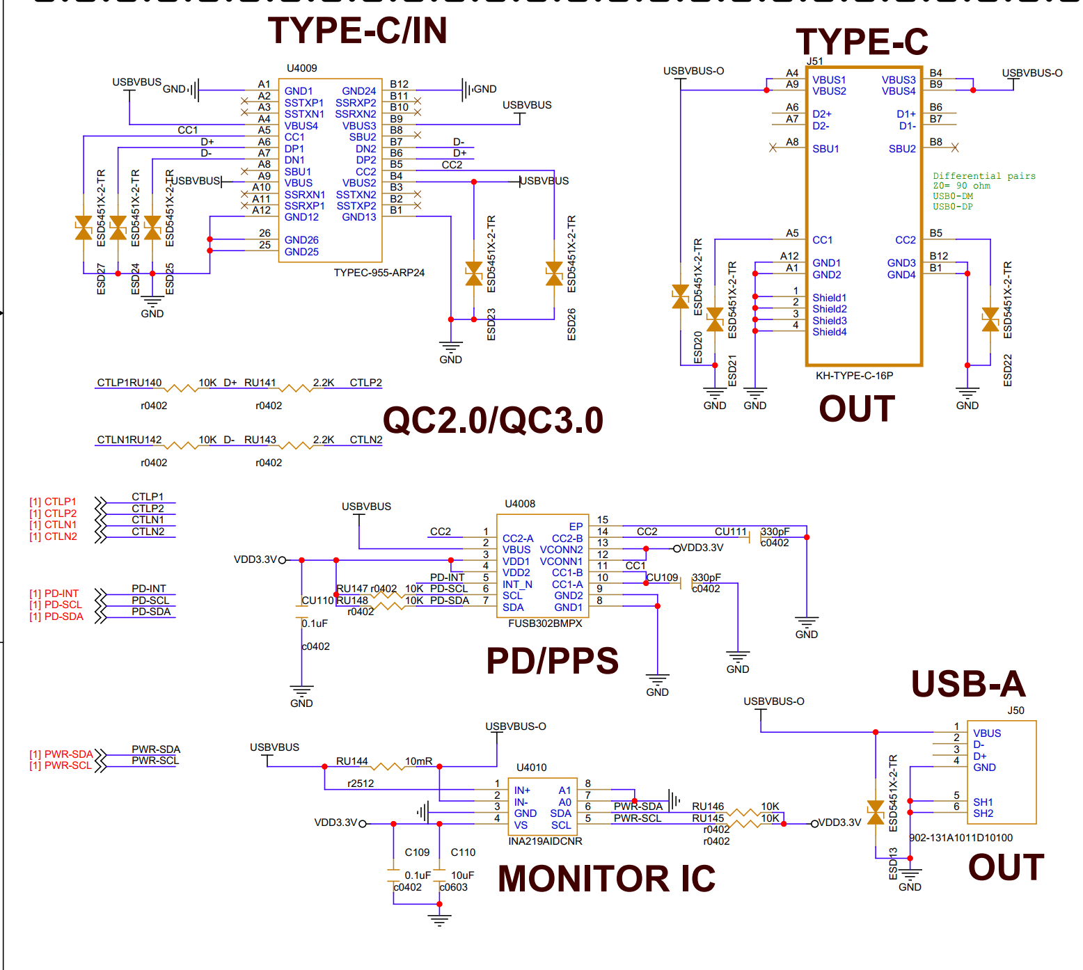

typec公头怎么取电
想在typec上取电,板子上焊接了typec公头,可是直接怼到充电头上,连5V都不输出,必须要接一根公头转母头转接线才有输出,大佬帮忙看看电路哪里有问题?

CC1和CC2至少要接1个5.1K电阻到地

雙面的cc1 cc2都要接
