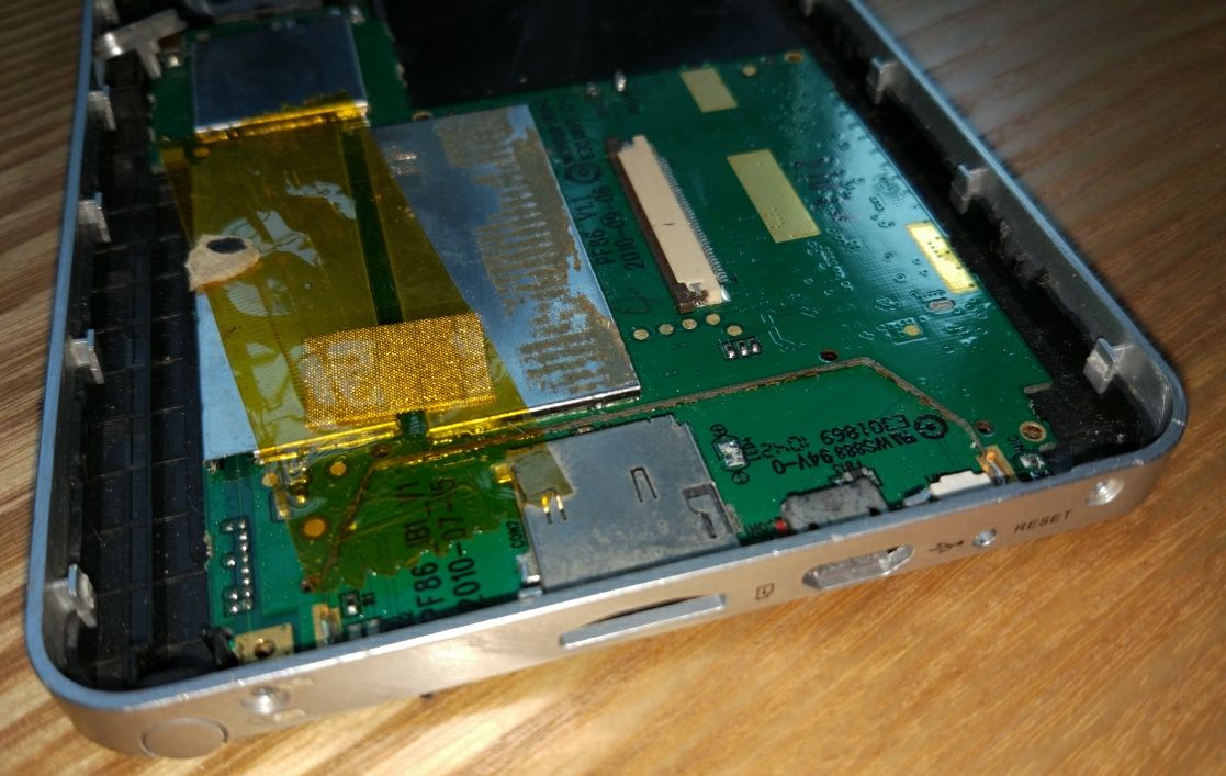

楼主 #1 2018-04-30 18:17:41
已发帖子: 9,523
为了剩下模具的钱,害苦了PCB攻城狮

楼主 #4 2018-04-30 20:34:04
已发帖子: 9,523
Re: 为了剩下模具的钱,害苦了PCB攻城狮
达克罗德 wrote:
没看懂为什么要这样做?
为了使TF卡座和 micro usb卡座刚好对准外壳。

#6 2018-05-01 17:50:42
达克罗德 wrote:
没看懂为什么要这样做?
pcb不能改成需要的吗?

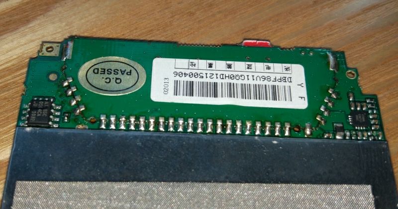

楼主 #7 2018-05-01 18:46:00
已发帖子: 9,523
PCB底下有一个金属屏蔽壳,导致PCB无法完全沉下去.

#9 2018-05-02 20:36:53
sblpp
注册时间: 2018-02-14
已发帖子: 165
积分: 35
感觉模具开孔时忘记算PCB板厚了~~~

#11 2020-06-03 15:46:43
yobbo
注册时间: 2019-12-09
已发帖子: 86
积分: 174.5
应该只是样机,从量产角度看,这样并不省钱
第一,板子面积增大了,
第二,小板子也有smt,而这种结构又不能一次就做好,机器先贴小板上面的,出来后再用手移动到打板,然后再进炉,
并不省钱,省事
如果模具没有其他产品共用,应该是只是先做功能能,没问题了再改模具,毕竟改模具费时费力
