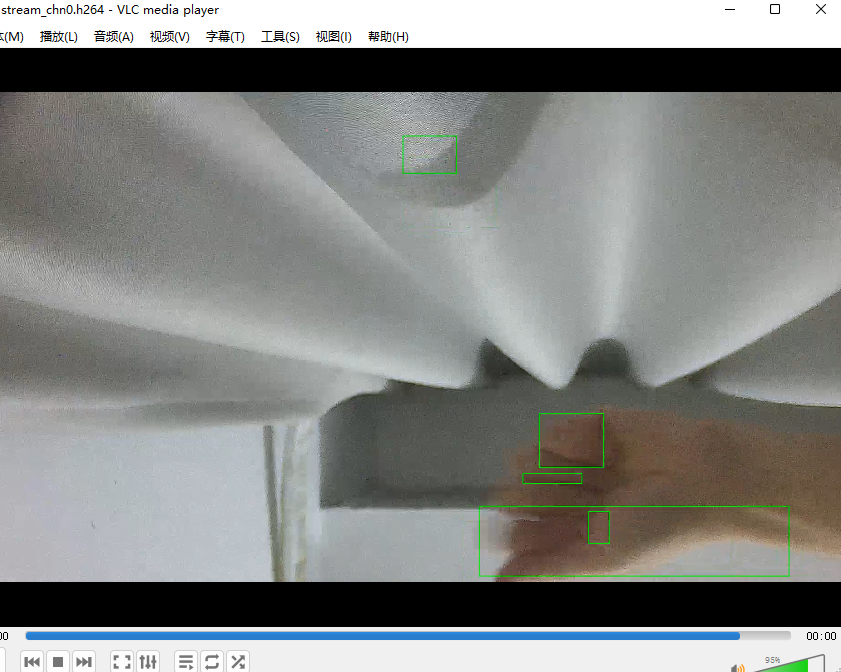

修改完上面后,重新make, 此时的 Motion detected就会把侦测结果输出到文件中保存。当然,不输出到文件,改成RTSP实时输出也是可以的。
效果如下, 左边窗帘上不是误检测,是手的影子在动,所以有检测框:
