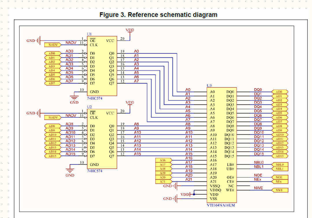

stm32F407用FSMC驱动PSRAM引脚要怎么连接?
在AT32找到一个接线图,但是不是很理解为什么地址线是在锁存器的Q端?
