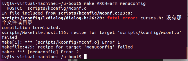

nano 配置u-boot时出现这个错误,是什么原因?
是什么原因?
#2 2018-05-13 15:57:03
已发帖子: 9,523
Re: nano 配置u-boot时出现这个错误,是什么原因?
sudo apt-get install libncurses-dev
