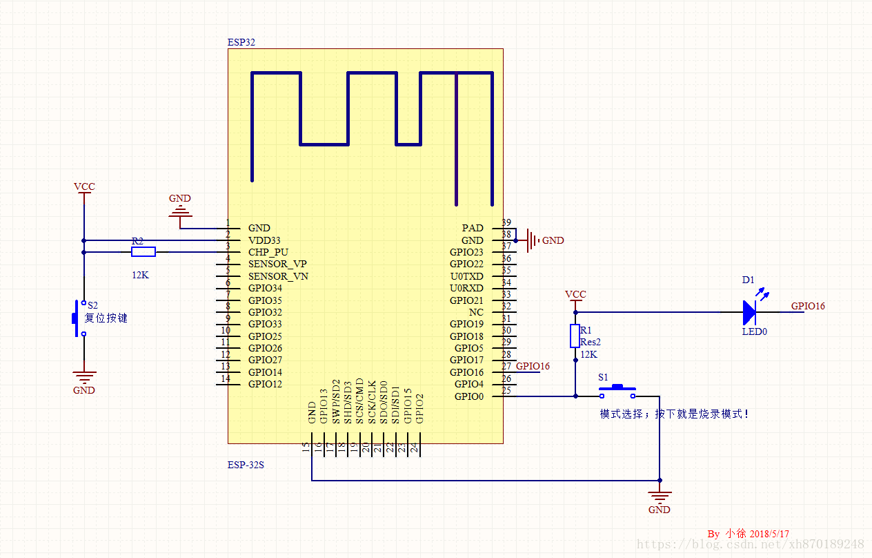

二 、输出低电平,点亮一盏LED;
  • 电路图接法如下图:
这里写图片描述)
  • 第一种方法,较为简单:
gpio_pad_select_gpio(GPIO_NUM_16);//选择一个GPIO
gpio_set_direction(GPIO_NUM_16, GPIO_MODE_OUTPUT);//把这个GPIO作为输出
gpio_set_level(BLINK_GPIO, 0);//把这个GPIO输出低电平
  • 第二种方法,使用结构体来定义:
	gpio_config_t io_conf;
	//进制中断
	io_conf.intr_type = GPIO_PIN_INTR_DISABLE;
	//选择为输出模式
	io_conf.mode = GPIO_MODE_OUTPUT;
	//配置GPIO_OUT寄存器
	io_conf.pin_bit_mask = GPIO_OUTPUT_PIN_SEL;
	//禁止下拉
	io_conf.pull_down_en = 0;
	//禁止上拉
	io_conf.pull_up_en = 0;
	//最后配置使能
	gpio_config(&io_conf);
  • 输出低电平:
gpio_set_level(BLINK_GPIO, 0); //第一个参数是GPIO,第二个是0或1

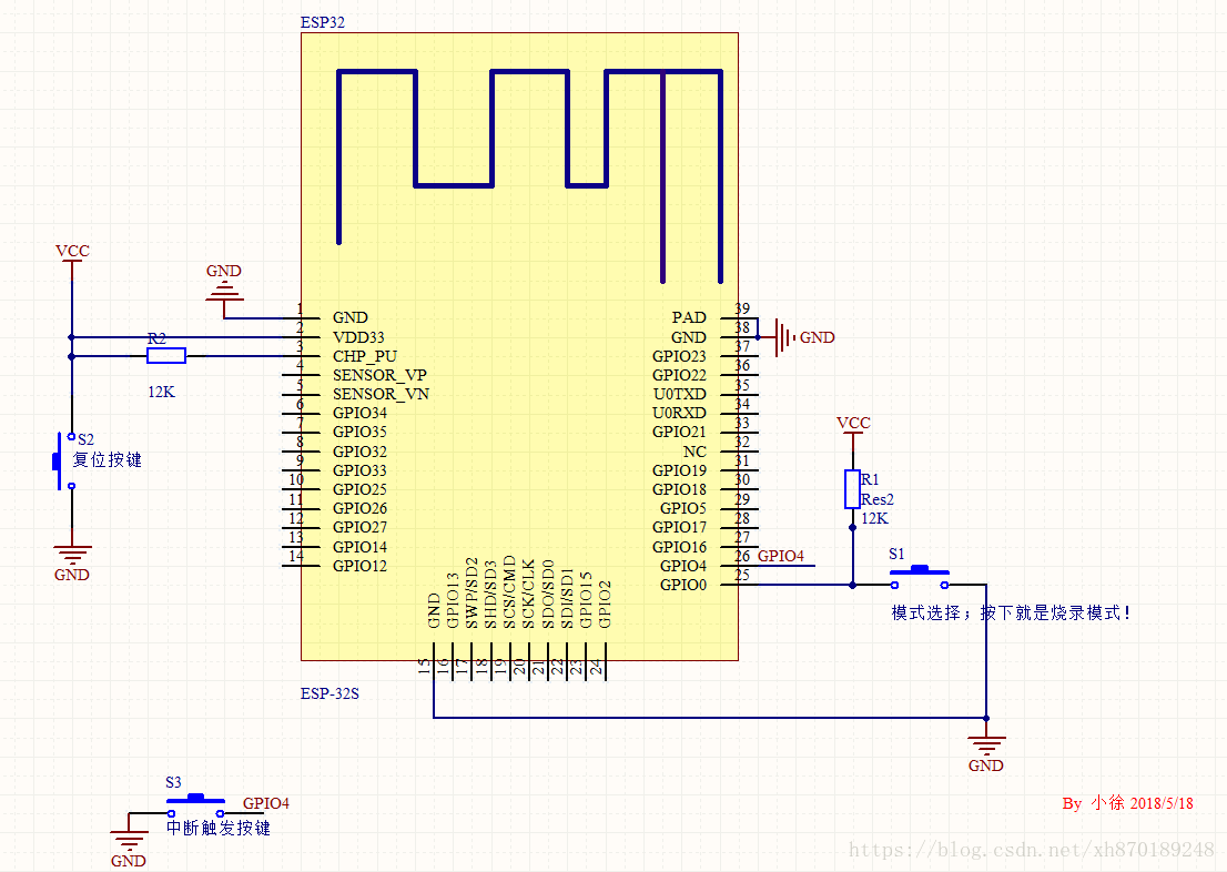

4.1:下降沿触发中断:
这里写图片描述)
  • 下面的代码实现的效果的是:中断触发按键按下来,触发中断,执行回调函数;
  • 注意①:中断触发按键连接的是GND和GPIO14,因为是下降沿触发,所以必须一边接地!!
  • 注意②:代码中要设置<font color=red>输入模式,不下拉,内部上拉!</font>原因在于内部上拉,就是高电平短脚,可以检测到下降沿。
    //GPIO口结构体定义
	//下降沿触发中断方式
	io_conf.intr_type = GPIO_INTR_NEGEDGE;
	//选择为输出模式
	io_conf.mode = GPIO_MODE_INPUT;
	//配置GPIO_OUT寄存器
	io_conf.pin_bit_mask = GPIO_SEL_4;
	//内部不下拉
	io_conf.pull_down_en = GPIO_PULLDOWN_DISABLE;
	//内部上拉
	io_conf.pull_up_en = GPIO_PULLUP_ENABLE;
	//最后配置使能

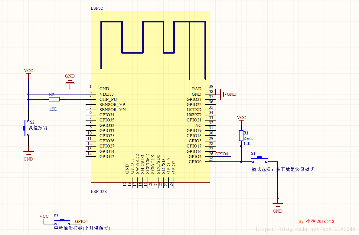

4.2:上升沿触发中断:
这里写图片描述)
  • 注意①:中断触发按键连接的是VCC和GPIO14,因为是上升沿触发,所以必须一边接高电平!!
  • 注意②:代码中要设置<font color=red>输入模式,不上拉,内部下拉!</font>原因在于内部下拉时候,就是低电平短脚输入,可以检测到上升沿。
	//GPIO口结构体定义
	//上升沿触发
	io_conf.intr_type = GPIO_INTR_POSEDGE;
	//选择为输出模式
	//配置GPIO_OUT寄存器
	//内部下拉
	io_conf.pull_down_en = GPIO_PULLDOWN_ENABLE;
	//禁止上拉
	io_conf.pull_up_en = GPIO_PULLUP_DISABLE;
	//最后配置使能
