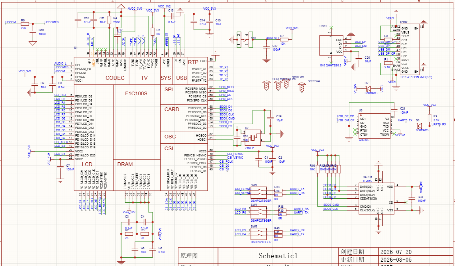

求助:F1C200S在不接TF卡和FLASH的情况下用USB连接电脑识别未知USB设备要怎么解决
焊接后测量AVCC为3.0V,DRAMVCC为2.5V,VDD3为1.2V,但是测量VREF时是0.03V,Type-C连接用的稚晖君的正反接设计,串口用的CH340E也识别不到,USB的DP、DM连接时显示未知USB设备,查一圈下来似乎板载的24MHz晶振没有起振,想向大佬寻求建议和解决方法qwq

CH340检测不到估计是C口虚焊吧

现在是能正常识别到FEL和CH340了,但是在SD卡中烧录好U-Boot之后串口没有任何输出qwq
