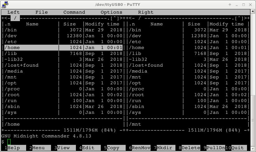

楼主 #8 2018-09-02 14:43:59
Mitko
注册时间: 2018-03-13
已发帖子: 219
积分: 202
Re: F1C100S Debian ?
我一直在使用Debian软件包和F1C100s。似乎没有必要移植整个Debian,只需要更新根文件系统。但我找不到实际编译的内核--C600和主线内核都无法编译。任何测试内核?
