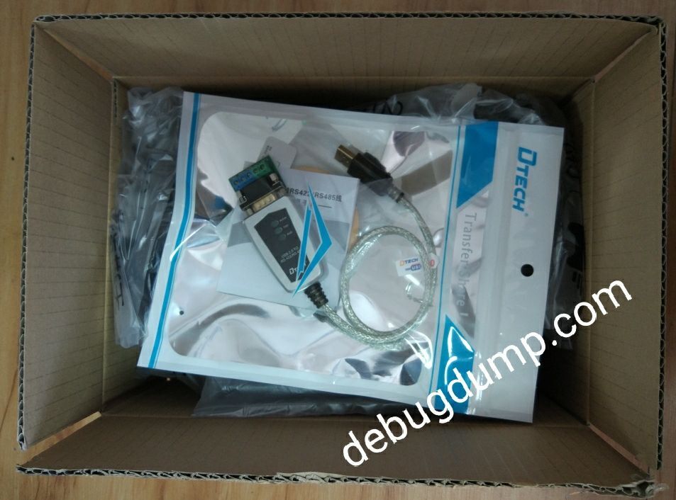

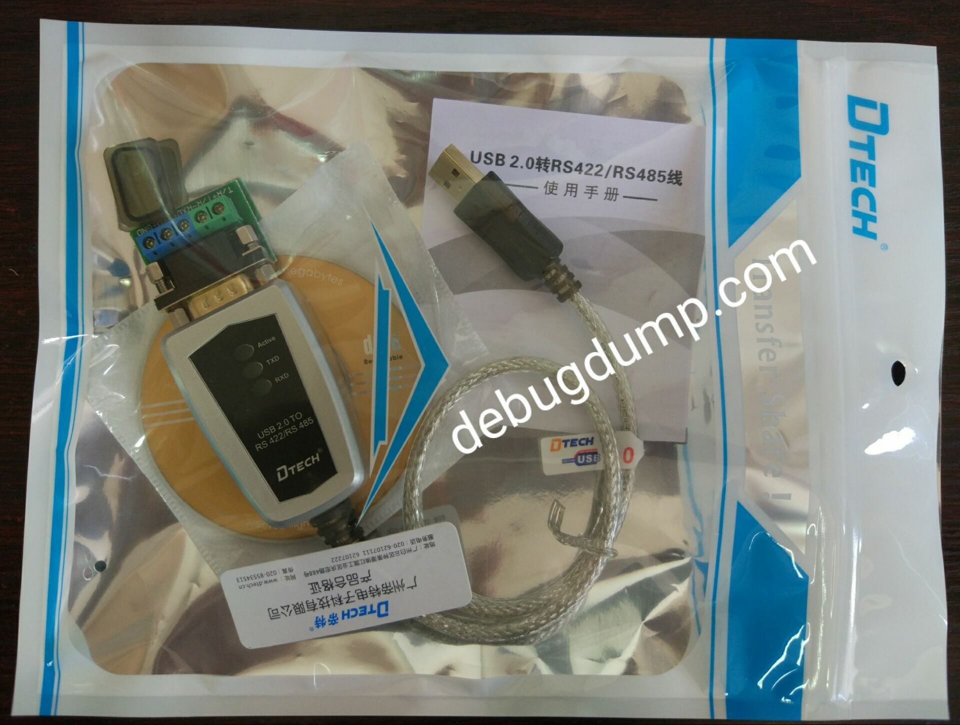

最近要做一个物联网传感器项目, 买了一条 USB 转 RS485/RS422 线 (帝特DT-5019)

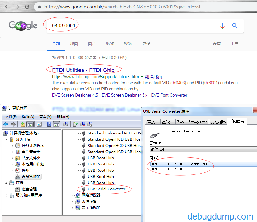

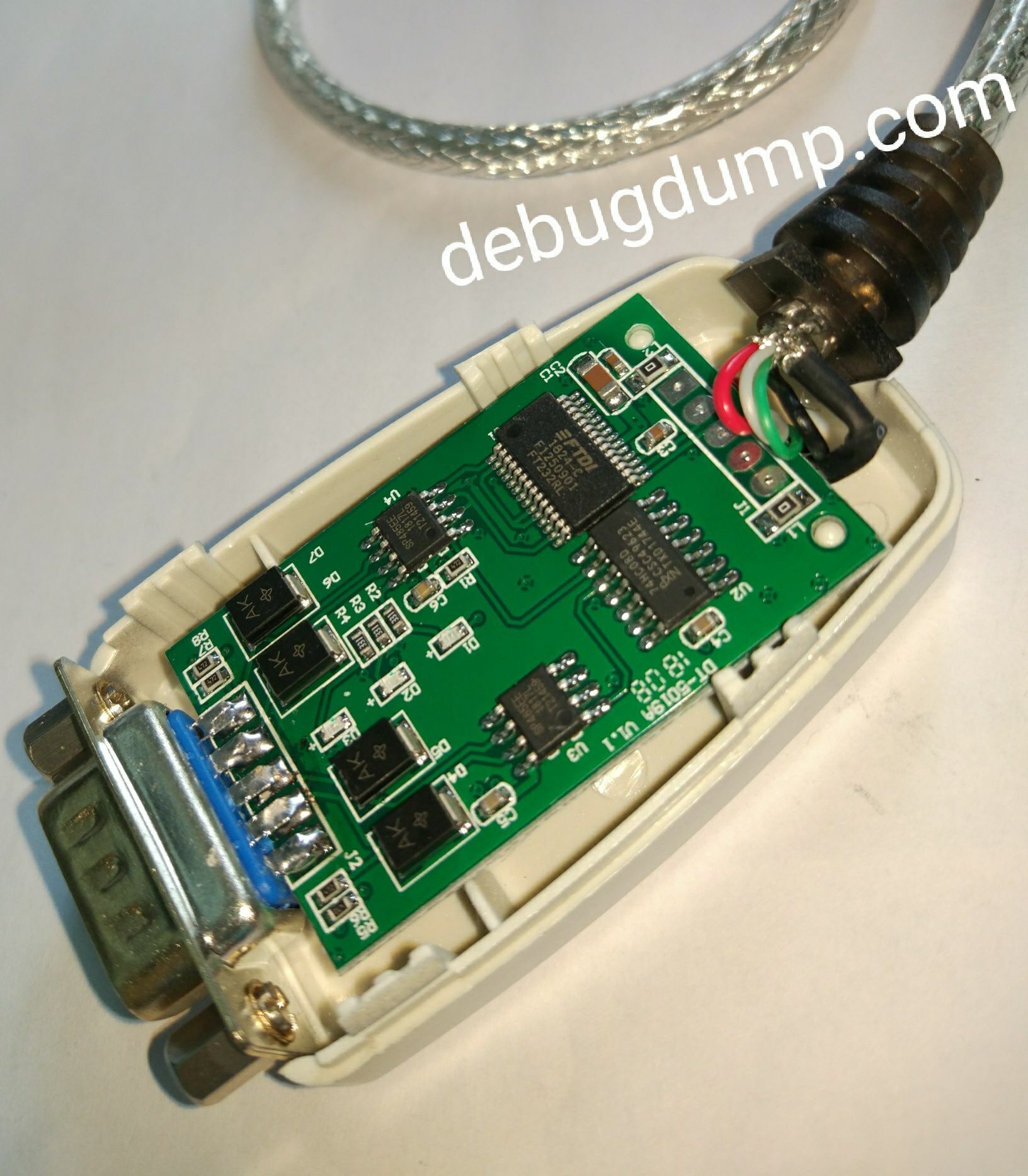

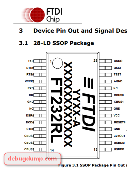

果然是用 ft232

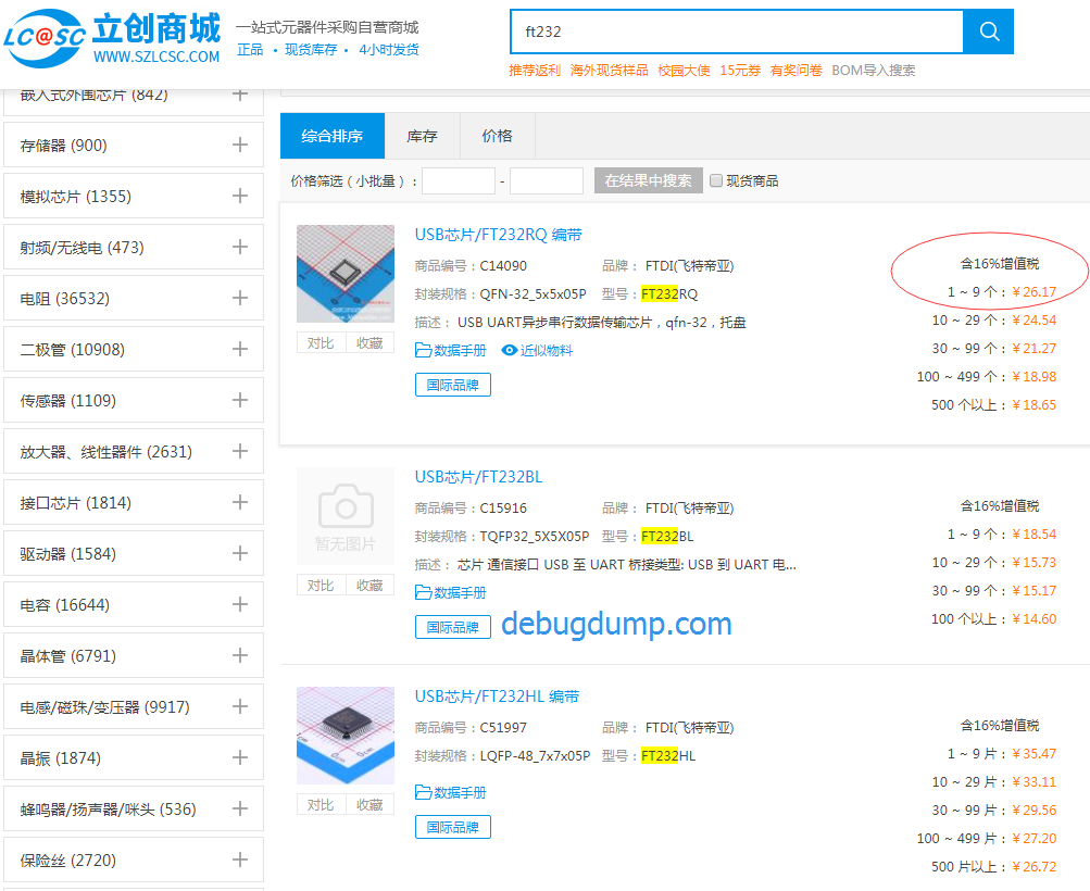

串口芯片之王.
就是不知道我买的这条线的FT232是不是正品芯片.

我的FT232RL就是这个ID

lcfmax 说:
我的FT232RL就是这个ID
这个芯片仿冒的太多了,很难从外观或者id看出来是否正品。

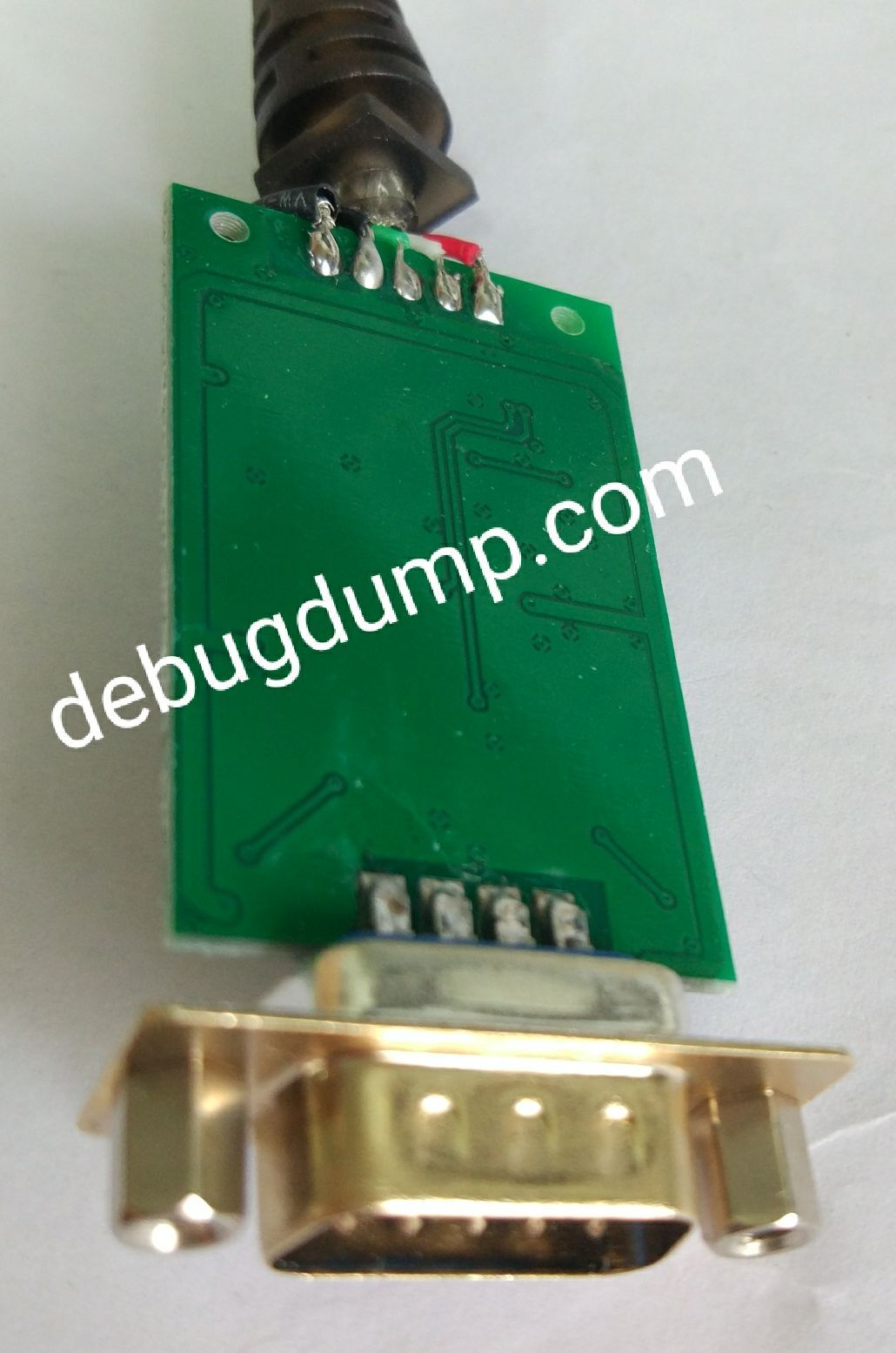

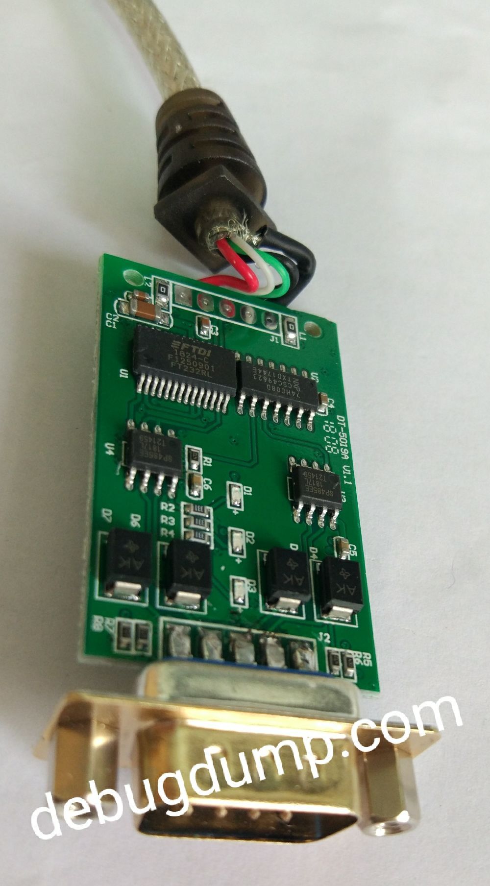

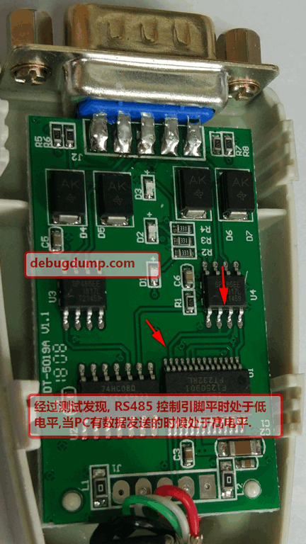

还是很好奇拆了一下, FT232RL, 74HC08D, SP485EE x 2, AK x 4
后焊留有松香未洗.

刚刚查了一下 AK 是 TVS 防静电二极管:  https://so.szlcsc.com/global.html?c=&k=SMBJ6.5CA
ST的SMBJ6.5CA-TR 编带: https://item.szlcsc.com/144961.html

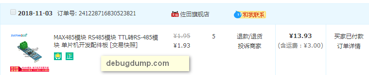

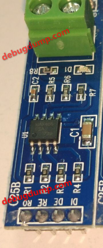

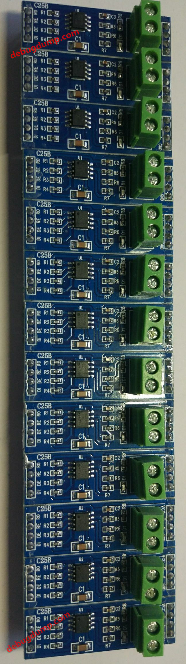

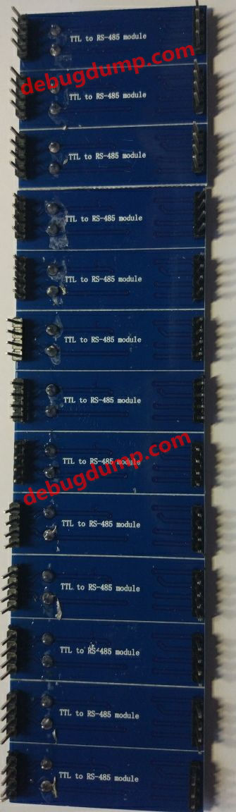

先买一个 RS485 转 TTL 的小板子回来连 modbus 设备.
