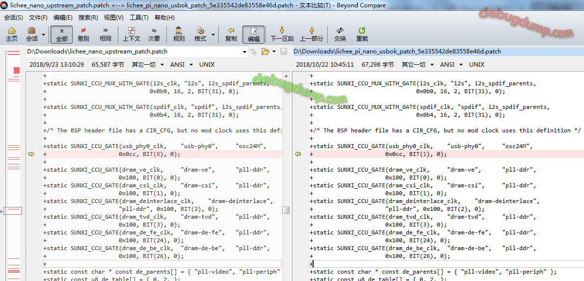

我咨询了 @chong 大神,然后对比了 https://whycan.cn/t_1672.html 两个补丁
usb_phy0_clk 这个寄存器 8bit改成了1bit 试一试.

https://whycan.cn/files/members/3/2018-11-15_135953.png
是bit1,地址和偏移应该也是对的,在usb_phy_open_clock函数里面

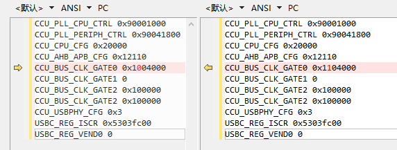

初始化完成后读寄存器
左边是ram运行 右边是flash运行
这个红色的位就很皮了 感觉和它有关 查了600的手册 发现这个位并没有定义 在程序上手动置低又不行 置不低
最近编辑记录 逸俊晨晖 (2018-11-15 15:16:35)
看错了 是spi0的 不影响

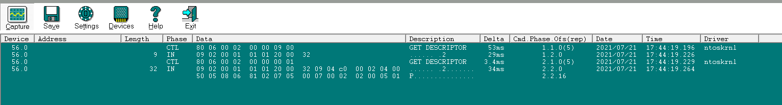

你好,参考你的例程,移植了USB MSC,但是我的USB报文有问题,能识别到USB,但是不能识别MSC设备,这个一般会是什么问题,我MSC部分参考的是  圈圈USB的资料
