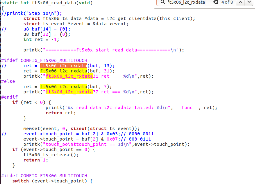

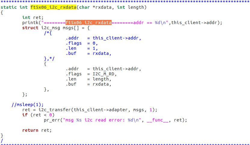

触摸屏获取数据 只有刚开始按下去可以获取到坐标 中途没法获取坐标
现在就是刚按下去down的时候可以获取到坐标 中途不动的时候一直获取不到坐标 下面是截图是代码
主要是在i2c_transfer这个函数里面返回值为负数

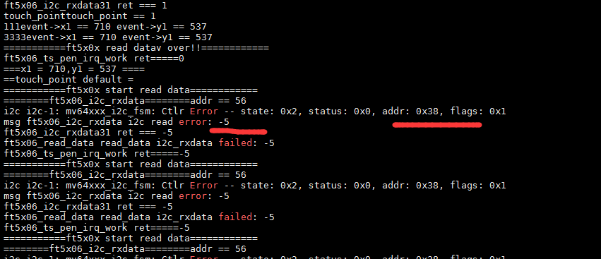

#2 2018-11-21 09:47:04
已发帖子: 9,523
Re: 触摸屏获取数据 只有刚开始按下去可以获取到坐标 中途没法获取坐标
看起来是没有回应,逻辑分析仪抓下数据看下情况。

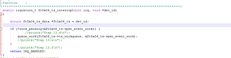

这是中断里面的设置工作队列的

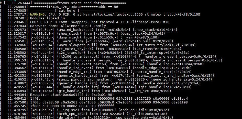

如果是我不放在工作队列里面直接放到中断里面去处理接收数据

直接在中断里面去处理接收数据 又出现这样的

我现在用的是内核里面的edt-ft5x05的驱动 就是中断不定义在dts里面 直接在代码gpio_to_irq
可以申请中断 但是出现问题 ,就是一直触摸的过程读取I2C的数据还是和上面的差不多
[ 47.318768] M09
[ 47.320572] i2c i2c-1: mv64xxx_i2c_fsm: Ctlr Error -- state: 0x2, status: 0x0, addr: 0x38, flags: 0x0
[ 47.329828] edt_ft5x06_ts_readwrite == error == -5
[ 47.334619] edt_ft5x06_ts_isr: 94 callbacks suppressed
[ 47.334627] edt_ft5x06 1-0038: Unable to fetch data, error: -5
