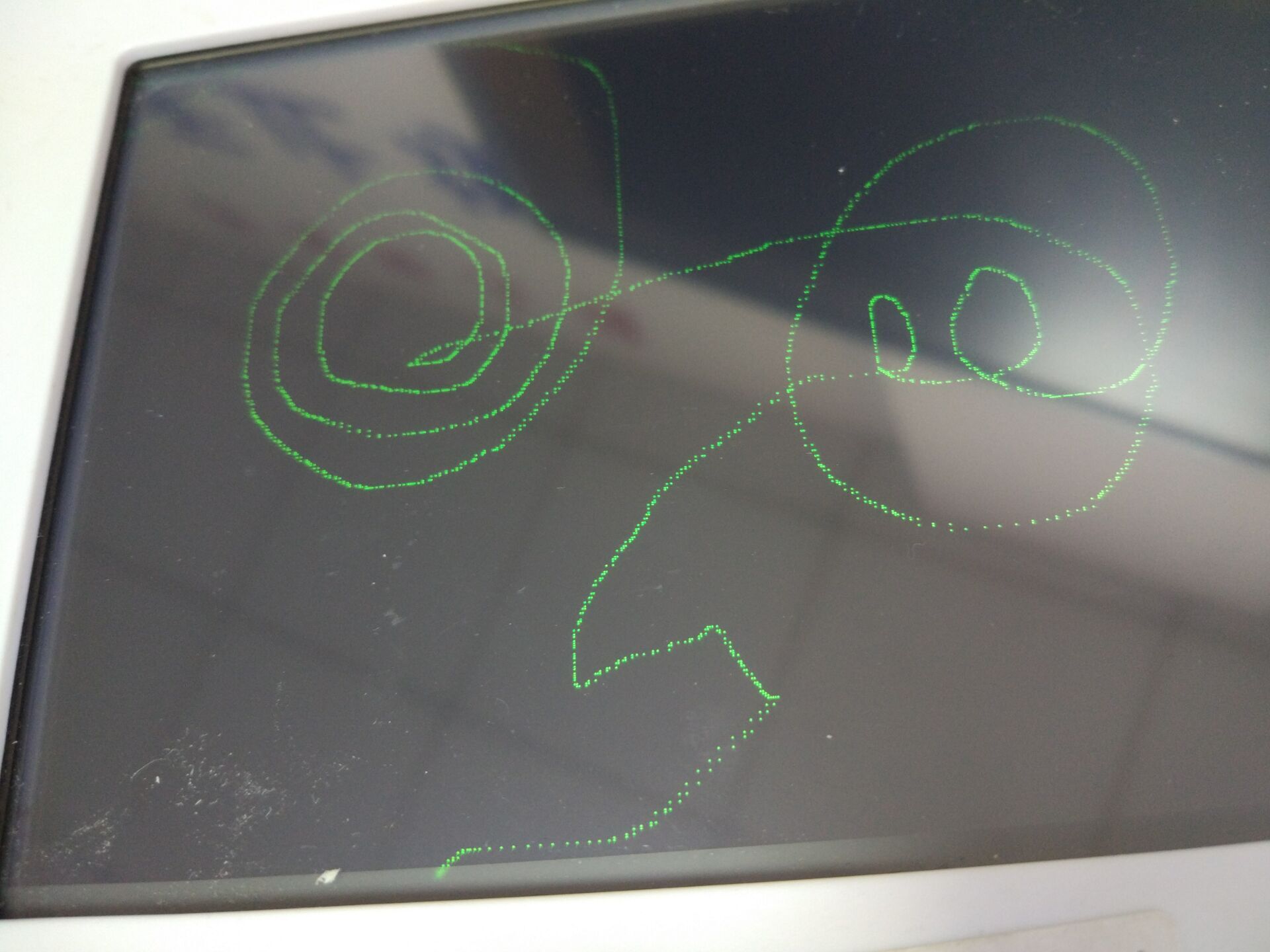

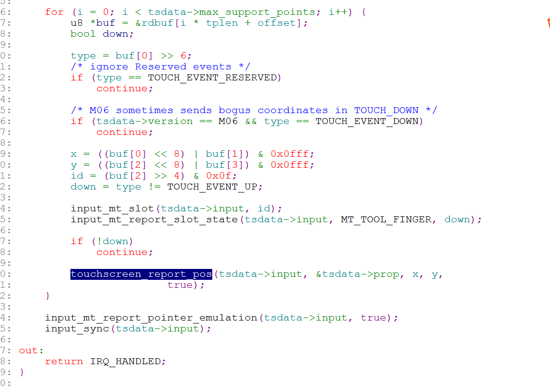

触摸屏上传数据给input的格式是什么了 各位大神
下面截图的是将数据上传给input但是不知道上传每个字节里面放的是什么 导致我接收到了数据不知道第几个字节是是坐标还是其他的

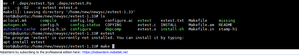

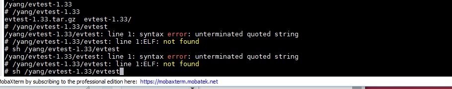

有个工具叫 evtest, 你试一试
源码: https://github.com/nicochidt/openwrt-packages/blob/master/evtest-1.33.tar.gz

我这边发现用不了 是不是还有哪里操作失误了
#4 2018-11-21 19:16:34
已发帖子: 9,523
Re: 触摸屏上传数据给input的格式是什么了 各位大神
提示你需要安装

现在在服务器上是可以的 然后我讲目录挂载到我的V3S上去运行
#6 2018-11-21 20:31:30
已发帖子: 9,523
编译姿势不对,或者对应的 evtest 不是可执行文件?

我编译的步骤为tar -zxvf evtest-1.33.tar.gz
进入该目录下执行./autogen.sh
然后在make 我在服务器上是可以执行 然后我讲目录挂着到V3S上 执行./evtest 就发现不行

指令集都不同,依赖库也不同, 怎么执行.
