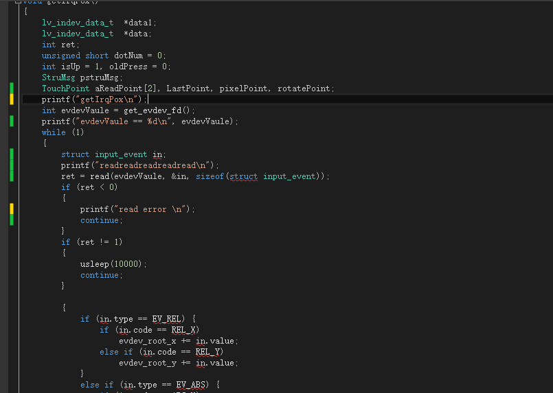

用LittlevGL 里面的lv_task_create创建认为 没有起作用
用LittlevGL 里面的lv_task_create(getIrqPox, 200, LV_TASK_PRIO_MID,NULL);创建了一个任务 调试的时候发现没有进去不知道是不是还要调用什么函数

驱动没有问题 就是读取的时候一直在read这个返回-1

-1是出错了
在内核里面有打印出来了坐标 上传了成功
但是我去从event0去读取数据的时候就是一直在read这里

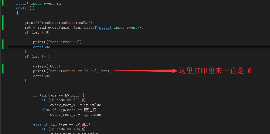

这里的ret一直是16

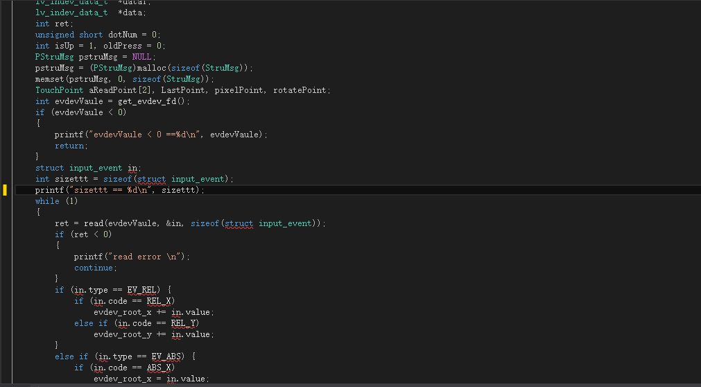

看下 struct input_event 的 size 是不是 16 ?如果是的说明读到数据了。

哈哈 确实我这边弄错了 我在他原有的基础上稍微该了下 但是下面有一个判断不等于1所以就一直卡住了 谢谢诶

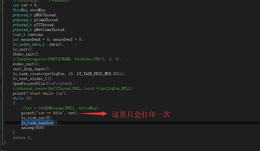

我创建了了一个任务 ,会一直执行任务中的回调函数 不会执行main函数中的while了

我这个函数主要是去读取触摸位置,里面是有一个while
#14 2018-12-10 09:13:10
已发帖子: 9,524
Re: 用LittlevGL 里面的lv_task_create创建认为 没有起作用
这个task只是一个timer(定时器)而已,本质上是回调函数, 如果回调里面有死循环, 当然就把整个程序塞住了.

如果是定时执行的, 你可以把 while(1) 去掉, 反正是定时时间到就会执行.

我里面吧while(1)去掉了还是会一样的 就是主函数里面while(1)里面还是不会打印
应该是一直在这个里面lv_task_handler

主函数的 while(1) 当然要不停的执行 lv_task_handler( ), 这相当于单片机的晶振, 驱动整个 GUI
