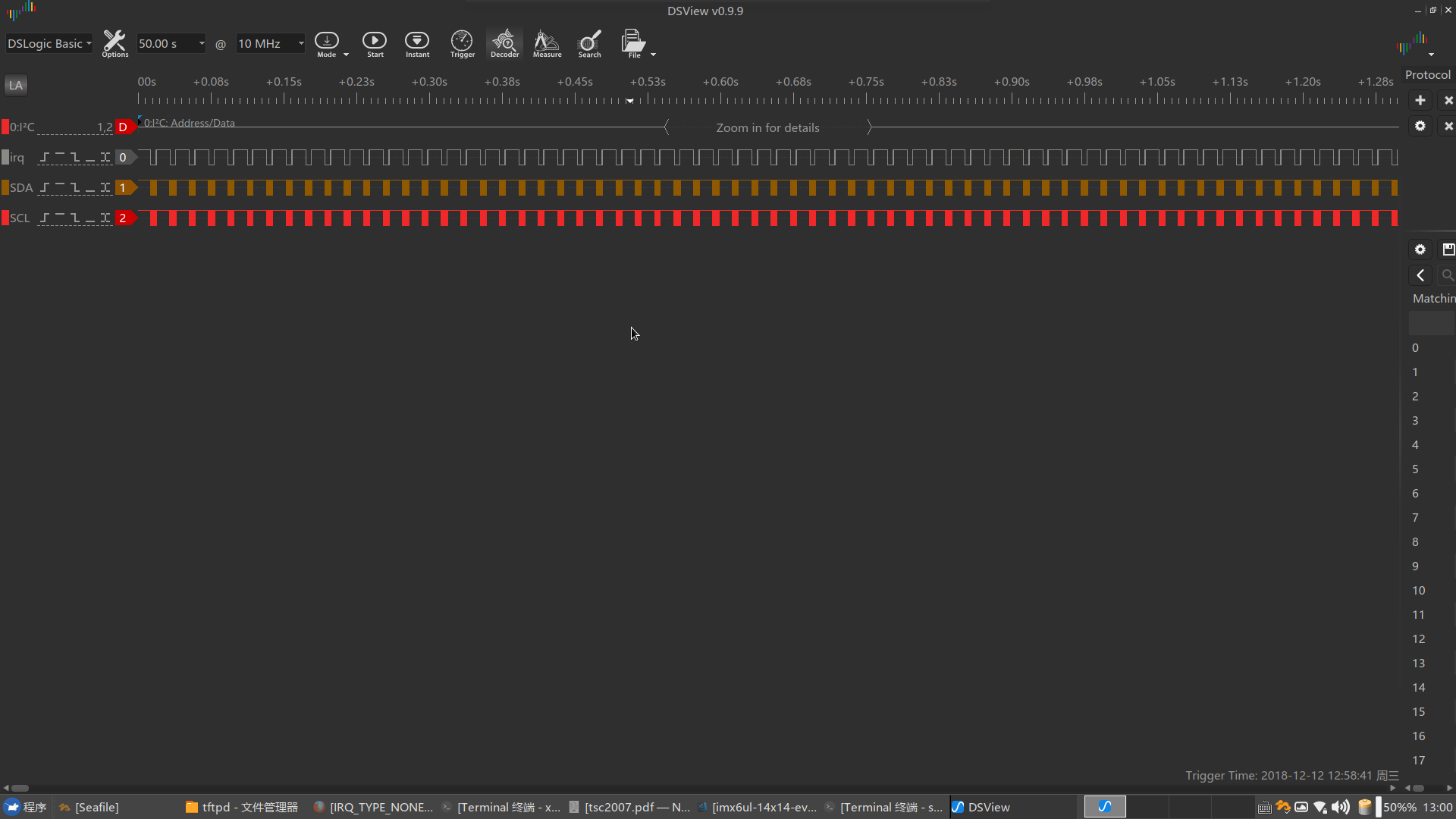

imx6ul 调试 tsc2007 ,内核出现异常
贴出异常,运行ts_test,能运行那个tslib自带的画面,首次运行就出现这样的内核警告。

下面这里触摸可以显示出坐标
30.142003:    515     11   3362
30.169044:    516     12   3420
30.187874:    514     12   3461
30.206580:    514     13   3480
触摸久了会出现
[   45.424447] tsc2007 1-0048: i2c io error: -6

首先 PCF8563 工作正常吗? 用来确定硬件, I2C总线配置是否正确.

我上了逻辑仪看到好奇怪的现象,我明明没有按下屏幕,中断引脚自动会拉低。。。

我看了一下手册 的 参考原理图: http://www.ti.com/lit/ds/symlink/tsc2007.pdf
觉得很可能是你的 X-, X+, Y-, Y+ 接错了, 先把电阻屏取下,再用逻辑分析仪测量一下.
没有接错,貌似本来驱动就是这样子。。打开 evtest 后,一直循环发送命令。。
取下触摸屏,让 X-, X+, Y-, Y+ 全部悬空呢?
不接屏幕 ,evtest 重复打印

didi
注册时间: 2017-10-15
Re: imx6ul 调试 tsc2007 ,内核出现异常
可以怀疑你的 tsc2007坏了吗
