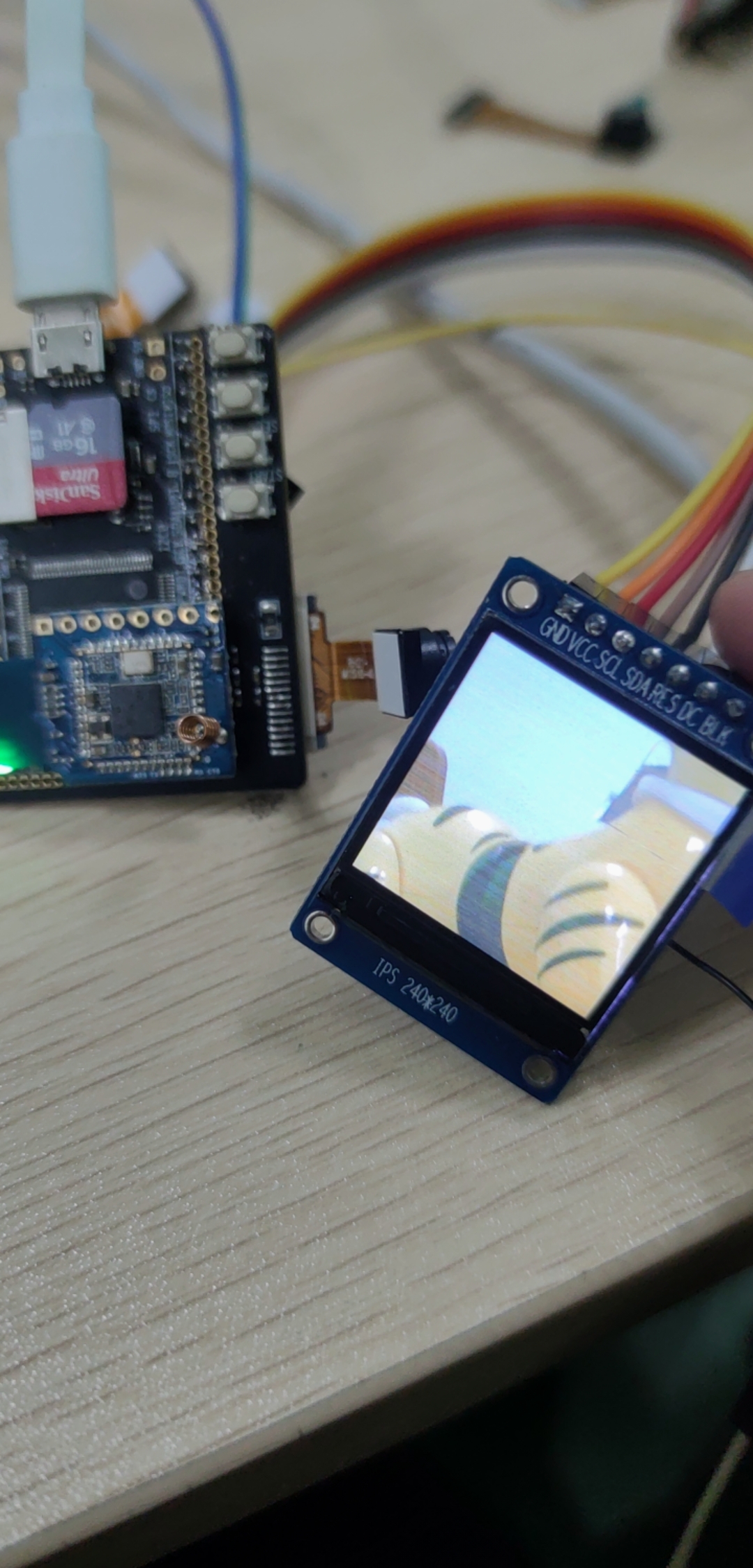

围观蓝莓派(Blueberry-PI)之后, 一定要试一试 主线 Linux DVP CSI 摄像头

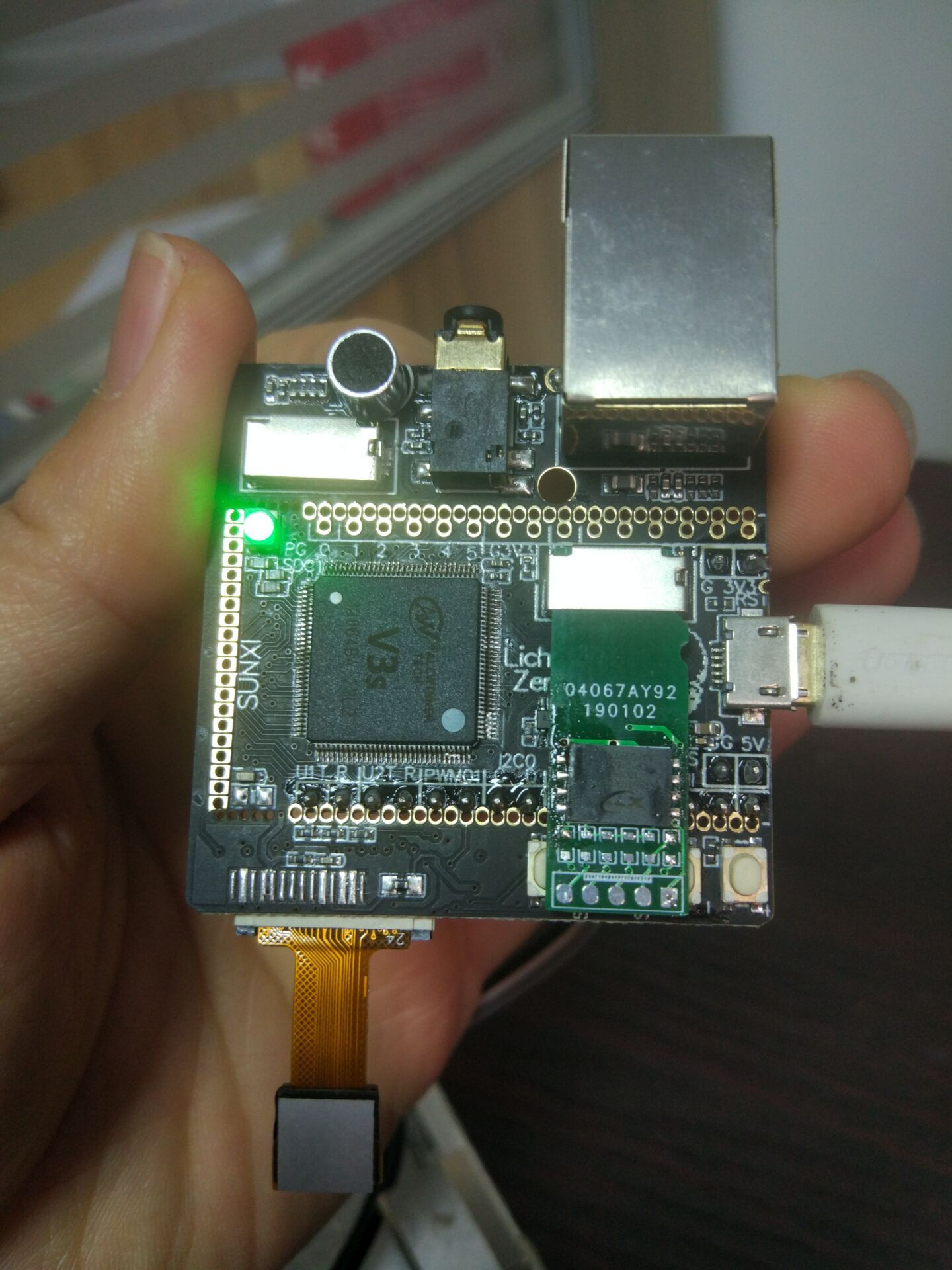

抓图命令:
fswebcam -S 1 -d /dev/video0 -p UYVY -r 800x600 test.jpg

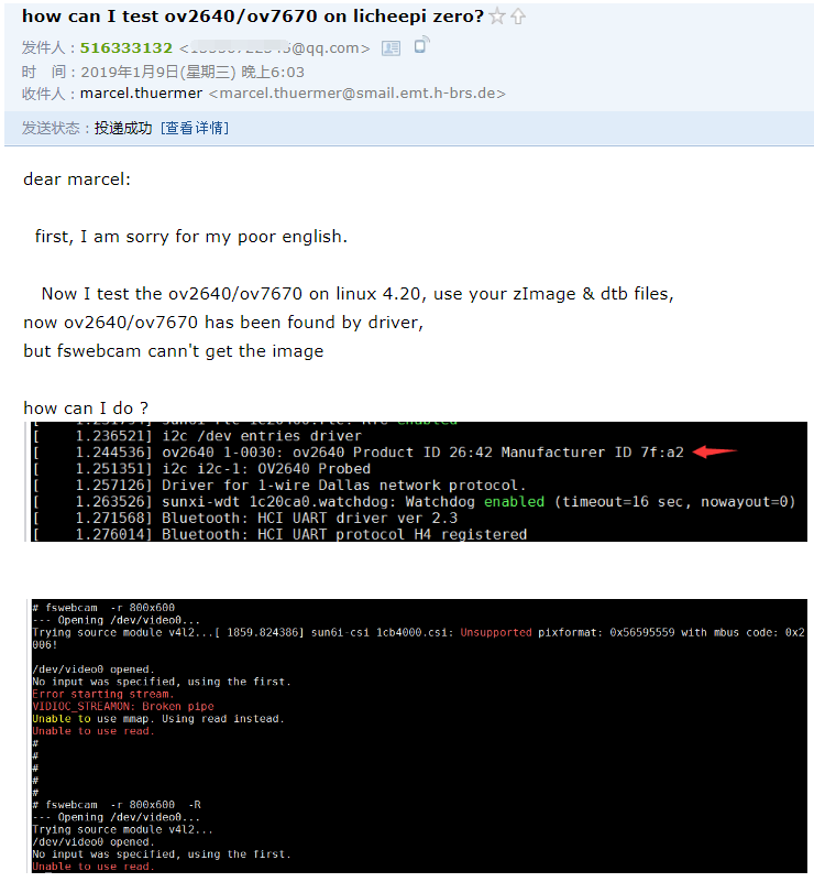

一个非常悲剧的消息, 驱动可以识别到 ov7670/ov2640, 但是应用软件并没有抓到数据。

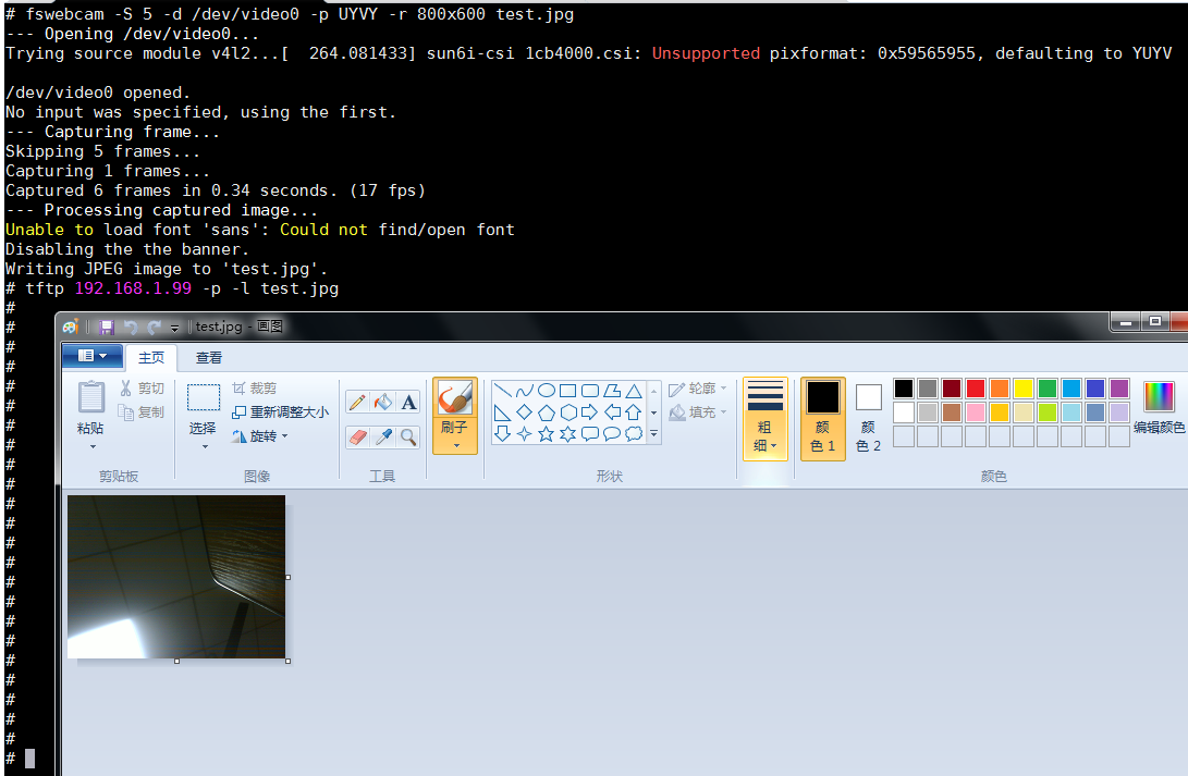

很及时收到作者的回复, 但是我也误打误撞搞定了!
用下面这个命令:
fswebcam -S 5 -d /dev/video0 -p UYVY -r 800x600 test.jpg

抓图命令:

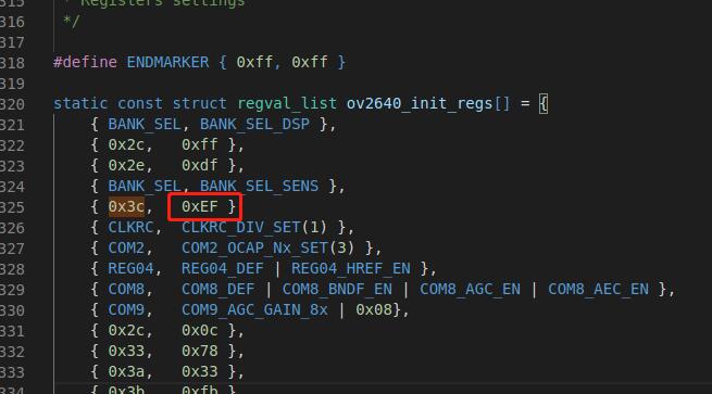

拍照图像过暗的问题, 不知道这个能否解决:
https://github.com/ArduCAM/Arduino/issues/170

https://github.com/torvalds/linux/blob/master/drivers/media/i2c/ov2640.c
修改这个 ov2640_init_regs
还有一些网友反应摄像头有条纹,
猜测可能是摄像头电源没有处理好。

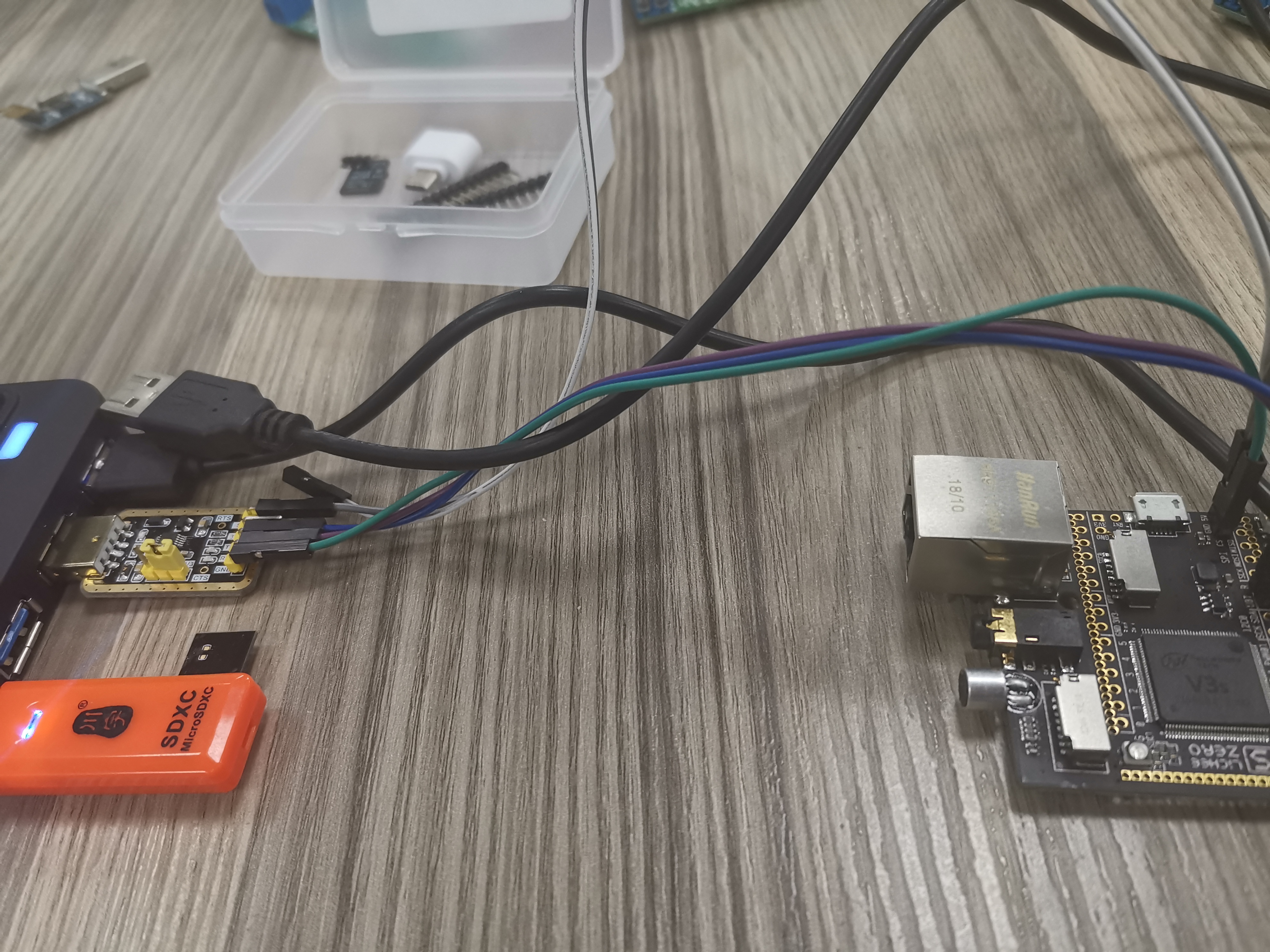

现在上电了,应该怎么样给他发送fswebcam -S 1 -d /dev/video0 -p UYVY -r 1600x1200 test.jpg这条命令?linux挂载设备?串口?还是网口?

串口如图所示接好了,但是上电之后,串口没有任何输出。所以我有些不懂dump的过程,是我虚拟机系统linux接上读卡器之后,直接使用dump命令吗?
“sudo dd of=/dev/sdX if=V3s_linux_4_2_0_ov2640_debugdump.bin”
(记录了245760+0 的读入
记录了245760+0 的写出
125829120 bytes (126 MB, 120 MiB) copied, 0.830781 s, 151 MB/s)是这样的输出,可是我看sd卡文件也没有什么变动。
实在不好意思我有些不懂基本术语,是要用全志烧录工具把固件烧进去吗?

那个命令行里面的 /dev/sdX  要根据你的实际插入读卡器,
在生成linux系统生成的设备确定是 sdb, sdc, sdd
一般来说是 sdb, 可以通过 dmesg 命令查看内核日志确定
如果是 sdb, 那么命令就是:
sudo dd of=/dev/sdb if=V3s_linux_4_2_0_ov2640_debugdump.bin

成功dump进去了,但是插电接上串口后用串口助手看没有输出,也不能输入ORZ
楼主 #35 2019-07-16 17:25:52
所在地: 微信 whycan_cn
已发帖子: 9,250
积分: 9197
Re: 围观蓝莓派(Blueberry-PI)之后, 一定要试一试 主线 Linux DVP CSI 摄像头
1. 插靠近 V3s 那个 TF 插槽, 不要插另外一个去了.
2. 确认你的 USB 转 TTL 模块自发自收是否正常
3. 交换 TX/RX  线
4. 确认有没有插到 PB8/PB9
5. 确认板子是不是好的。

#59 2021-01-14 12:25:26
wechat微信:whycan_cn
所在地: 你猜
已发帖子: 3,378
把这个从0x32改成0xef就可以了  很清晰
以上是 网友 @Kevincoooool 给我发的私信, 在此表示感谢!

#65 2021-12-13 16:16:42
alen
注册时间: 2020-06-29
https://whycan.com/files/members/3907/QQ图片20210114122351.jpg
https://whycan.com/files/members/3907/QQ图片20210114122403.jpg
您好,这个参数虽然可以,但是取图的延迟很大。您知道是啥原因么?
