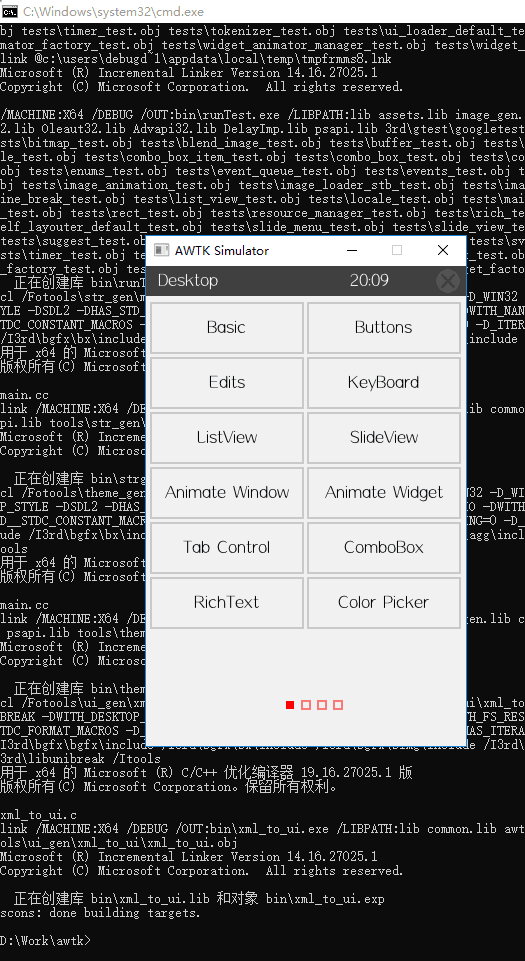

awtk用VS2017编译成功

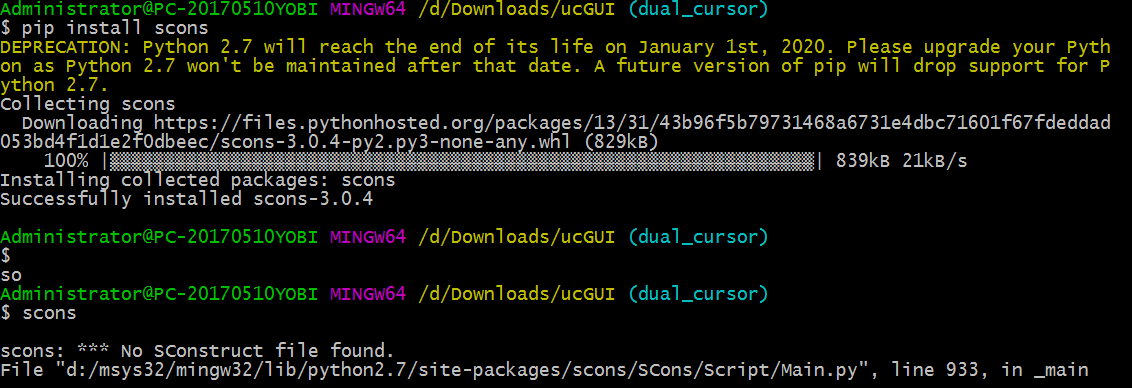

python 安装scons
 pip install scons
然后编译
 scons
但是遇到错误 cannot find stdlib.h
在GitHub提问也没人知道
自己搜索得知scons的一个问题
https://github.com/nvaccess/nvda/issues/6356
然后把我的SDK C:\Program Files (x86)\Windows Kits\10\Include
10.0.17763.0 改成 bak.10.0.17763.0
编译通过
字体有点发虚不知道怎么回事

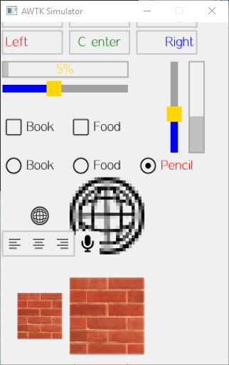

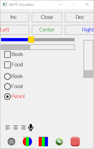

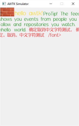

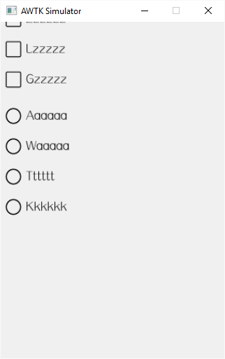

楼主 #2 2019-01-28 16:08:51
Re: awtk用VS2017编译成功
更多截图,似乎DPI有问题

感谢分享, 我已经把 python 和 pip & scons 装起来了, 就缺 VC2017 了, 家里电脑有, 回去试一试.
安装 scons 步奏: https://stackoverflow.com/questions/4750806/how-do-i-install-pip-on-windows
wget https://bootstrap.pypa.io/get-pip.py
python get-pip.py
pip install scons
https://github.com/zlgopen/awtk
(请先安装python2.7,scons和Visual Studio C++(版本>=2017)

你这个似乎没有模糊和控件位置异常的问题。看来是我系统环境有不兼容的问题
