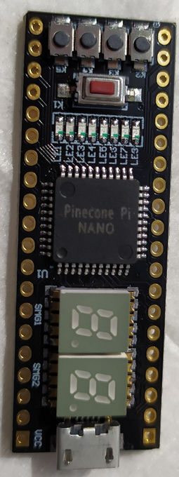

收到高三小朋友 小董董 赠送的松果派nano开发板,小巧精致大方,板载资源丰富, 采用STC8A8K64S4A12(3.4¥)

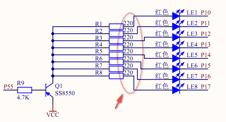

别的都挺好, 只是这里电阻 200R 有点小,导致 8 个蓝色LED太亮, 大白天我的钛合金都有点撑不住.

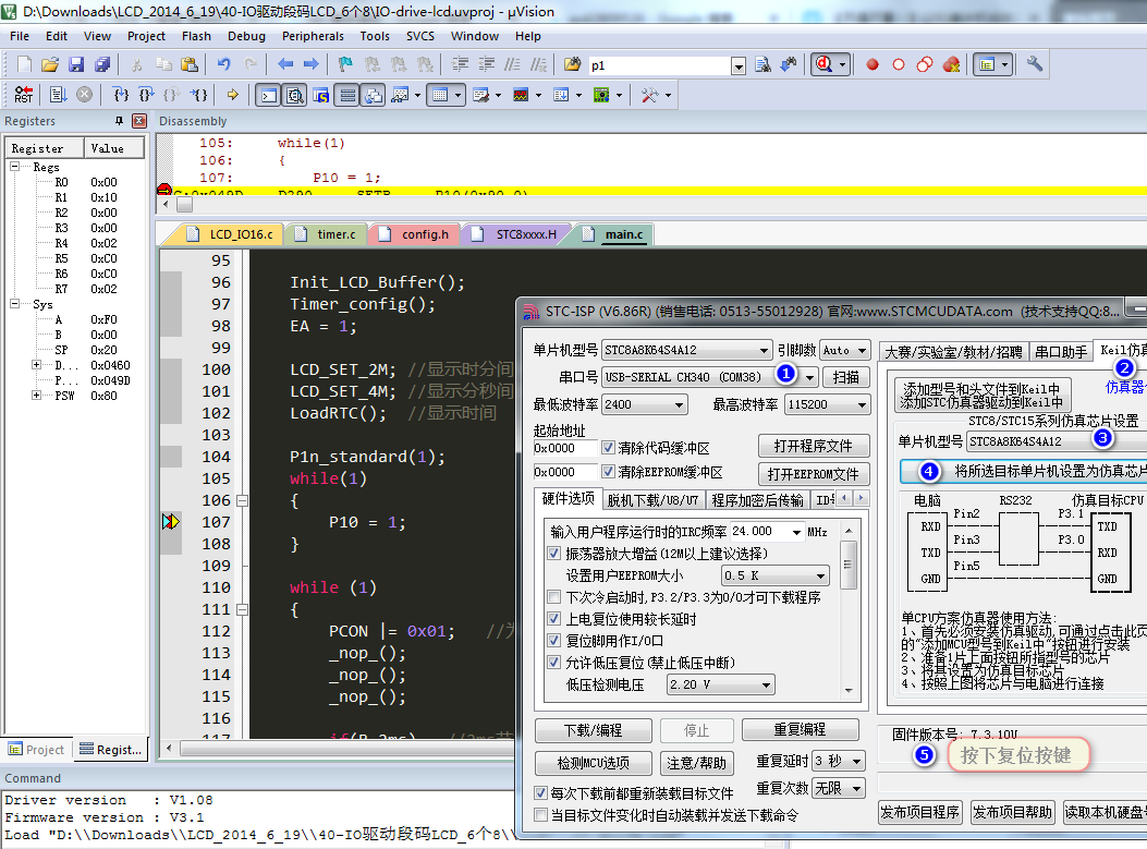

一步一步跟着 nano入门指南.pdf 做的一个点灯程序:
Exampleproject.7z

Q1这个电源控制,没有太大必要

在 @小董董 指导下, 非常顺利实现在 Keil 下单步调试.

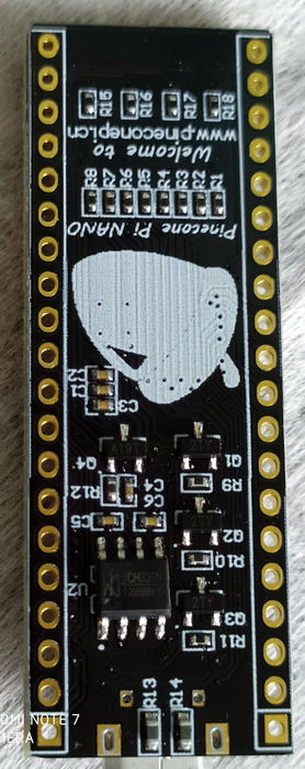

感觉是手焊的?布局很不错。

确实挺不错的, 不是手焊的, SMT机器焊的。
