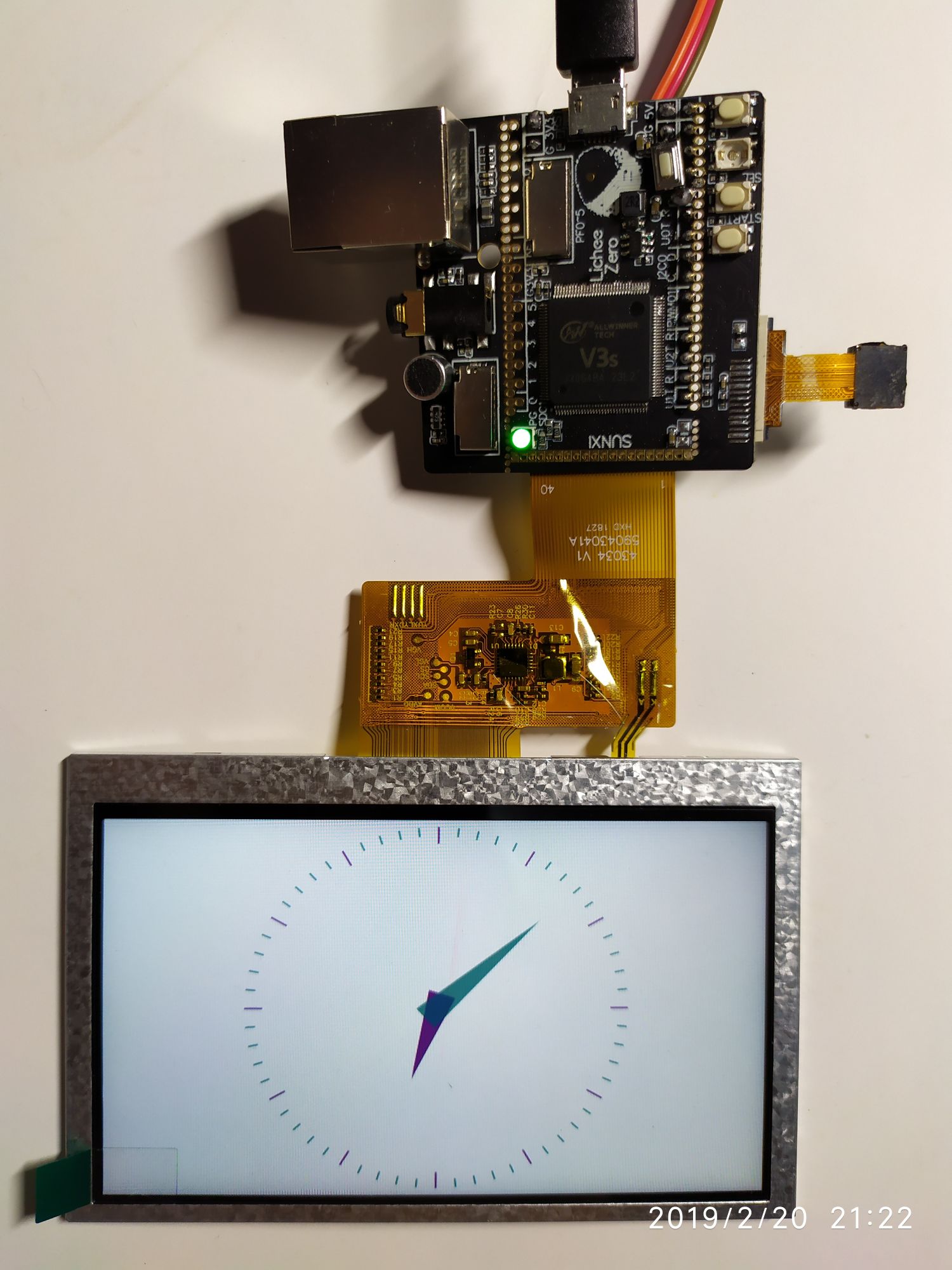

V3s buildroot 一键生成打包生成32M spi flash 镜像, jffs2 文件系统, 默认启动 Qt 模拟时钟demo,
荔枝派zero核心板pdf:
https://whycan.cn/files/20171005/11/lichee_zero(核心板).pdf
荔枝派zero底板pdf:
https://whycan.cn/files/20171005/11/lichee_base(底板).pdf
二代一体开发板: 荔枝派一体开发板原理图(核心板与底板整合到一块).pdf
参考链接1: licheepi_zero开发板 buildroot配置 一键编译
参考链接2: 荔枝派Zero V3s开发板入坑记录 (TF/SD卡启动)(主线Linux,主线u-boot)
参考链接3: 编译、安装Windows版本sunxi-fel步骤
V3s buildroot 一键生成打包生成32M spi flash 镜像, jffs2 文件系统, 默认启动 Qt 模拟时钟demo, RTL8273BS wifi已驱动.
源码本站下载: backup_20190220A.tgz
分立烧录文件下载: files_20190221.tgz (已带tinyalsa)
打包烧录文件下载: flash_20190221.tgz (已带tinyalsa)
分立烧录文件烧录步骤:
sunxi-fel.exe -p spiflash-write 0 u-boot-sunxi-with-spl.bin
sunxi-fel.exe -p spiflash-write 0x100000 sun8i-v3s-licheepi-zero.dtb
sunxi-fel.exe -p spiflash-write 0x110000 zImage2
sunxi-fel.exe -p spiflash-write 0x610000 jffs2.bin
打包烧录文件烧录步骤:
sunxi-fel.exe -p spiflash-write 0 flash_32m.bin

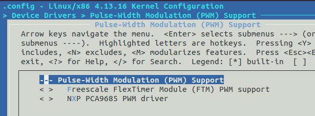

#18 2019-03-02 14:25:34
psst
注册时间: 2019-01-22
已发帖子: 91
积分: 36.5
Re: V3s buildroot 一键生成打包生成32M spi flash 镜像, jffs2 文件系统, 默认启动 Qt 模拟时钟demo,
你没有生成 mtd parts,
对比我一楼 backup_20190220A.tgz 这里面的文件。
没看明白,请问怎么生成mtd parts
#19 2019-03-02 14:52:44
psst
注册时间: 2019-01-22
已发帖子: 91
积分: 36.5
psst 说:
你没有生成 mtd parts,
内核配置已经选上了
       Device Drivers  --->
            Memory Technology Device (MTD) support  --->
                Command line partition table parsing
sun8i.h 和sun8i-v3s-licheepi-zero.dts都改了
楼主 #20 2019-03-02 14:53:21
所在地: 微信 whycan_cn
已发帖子: 9,251
积分: 9197
psst 说:
你没有生成 mtd parts,
Linux内核里面你有选项没有上勾上,先把我那个 .config 覆盖你的,验证通过然后再慢慢对比吧。

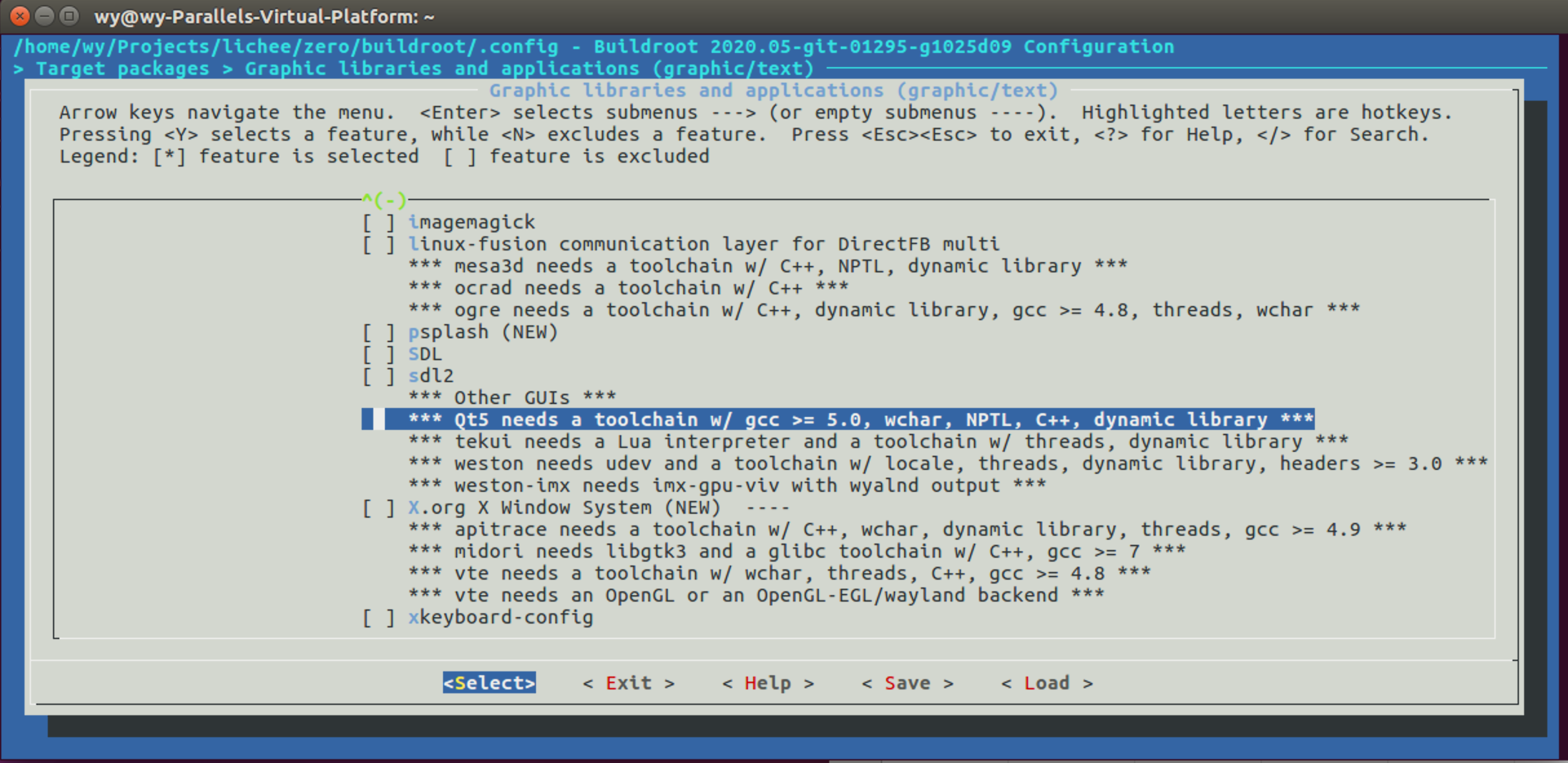

@晕哥,buildroot这个版本里面找不到 mplayer,正常吗?
楼主 #24 2019-03-10 16:33:09
所在地: 微信 whycan_cn
已发帖子: 9,251
积分: 9197
Jmhh247 说:
有的,只是菜单埋得比较深,你没有找到而已,我一般直接查找并修改 .config 文件,省时间。
#25 2019-03-11 08:56:26
Jmhh247
注册时间: 2018-12-21
已发帖子: 262
积分: 262
Jmhh247 说:
真的是难找,我在menuconfig里面搜索,说mplayer已经在2018.5月的版本里面移除了,需要在config.in.legacy里面开启兼容之类的。。。没搞定

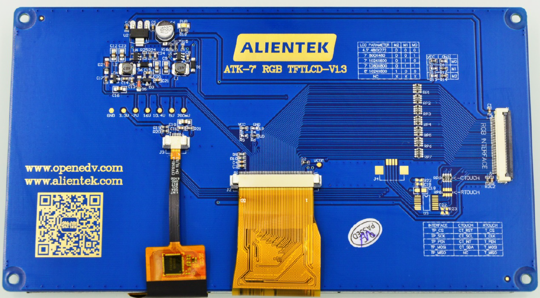

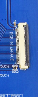

1.png  这是7寸屏背面
2.png 这个是40pin接口
3.png 这是50pin接口
也就是说,使用V3S的时候,40pin 的不用,50pin的接转接板?

你这个是x86的,应该加上环境变量ARCH=arm
#99 2020-01-13 15:53:06
yuanlwjt
注册时间: 2019-10-23
已发帖子: 129
积分: 109
晕哥,该怎么加?
楼主 #100 2020-01-13 16:06:28
所在地: 微信 whycan_cn
已发帖子: 9,251
积分: 9197
ARCH=arm make menuconfig
参考这个帖子: https://whycan.cn/t_561.html

QT5配置
请教各位大佬,QT5无法打开,需要怎么设置
#115 2020-05-06 14:31:07
weiyongwill
注册时间: 2019-08-08
已发帖子: 65
积分: 28.5
已经解决了,菜单里面到处找wchar都找不到,菜单里面是没有的,默认是打开的,只需要再打开C++就可以了
weiyongwill 说:
https://whycan.cn/files/members/1883/WX20200506-134404@2x.png

用了github最新的Buildroot  2020.05,用了内置的配置文件licheepi_zero_defconfig,编译成功,系统也正常,不过没有/dev/fb0设备,对比了晕哥的配置文件也没找到哪里设置的问题,求大佬指教
