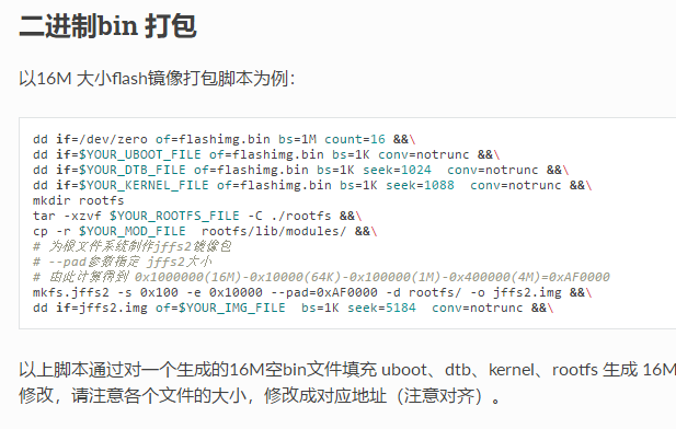

镜像的生成
这里有个脚本可以一键生成镜像。
    OUT_FILENAME="flashimg.bin"
    UBOOT_FILE=../u-boot-new/u-boot-sunxi-with-spl.bin
    KERNEL_DIR=../linux
    KERNEL_MODULES_DIR=$KERNEL_DIR/out/*
    DTB_FILE=$KERNEL_DIR/arch/arm/boot/dts/suniv-f1c100s-licheepi-nano.dtb
    KERNEL_FILE=$KERNEL_DIR/arch/arm/boot/zImage
    ROOTFS_FILE=../buildroot-2018.11.1/output/images/rootfs.tar
    SPEC_FILE=./custom/*
    SCRIPTES=./scripts/*.sh
    dd if=/dev/zero of=$OUT_FILENAME bs=1M count=16
    dd if=$UBOOT_FILE of=$OUT_FILENAME bs=1K conv=notrunc
    dd if=$DTB_FILE of=$OUT_FILENAME bs=1K seek=448  conv=notrunc
    dd if=$KERNEL_FILE of=$OUT_FILENAME bs=1K seek=512  conv=notrunc
    mkdir rootfs
    tar xf $ROOTFS_FILE -C ./rootfs
    cp -r $KERNEL_MODULES_DIR rootfs/usr/
    cp -r $SPEC_FILE rootfs/
    # add some custom modify
    for f in $SCRIPTES; do
        ROOTFS_PATH=./rootfs bash "$f" -H
    done
    fakeroot mksquashfs rootfs/ rootfs.img -no-exports -no-xattrs -all-root
    fakeroot mkfs.jffs2 -s 0x100 -e 0x10000 --pad=0x400000 -o jffs2.img -d overlay/
    dd if=rootfs.img of=$OUT_FILENAME  bs=1K seek=4608  conv=notrunc
    dd if=jffs2.img of=$OUT_FILENAME bs=1M seek=12 conv=notrunc
    rm -rf rootfs rootfs.img jffs2.img

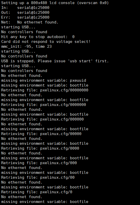

楼主,我按照你的改了一部分,启动log如下,一直打印 can't open /dev/ttyS0: Permission denied,有什么方法能解决吗

我感觉可能是文件权限的问题。你用的是我的打包脚本吗?如果不是的话,在制作jffs2的时候要用root权限,或者用fakeroot,不然里面的文件权限可能会有问题。

哈哈哈哈哈,成功解决了,刚刚看了下楼主的脚本,和我的写的脚本有点不一样,发现mkfs.jffs2 -s 0x100 -e 0x10000 --pad=0xAF0000 -d rootfs/ -o jffs2.img 前面应该加上 fakeroot,打包后成功启动。

108RRMQZE5UT9SZ86T.png,我按照步骤把uboot、内核、跟文件系统、dtb打包成bin文件后,烧录到板子里,但是怎么也启动不了内核,只能打开uboot

积分: 9197
Re: 荔枝派nano(f1c100s)的SPI-Flash系统编译创建全过程
U-Boot的编译和填坑
按照上面的U-Boot的编译教程来编译基本上是没有什么太大问题。我这里就说一下上面教程里面没有说的配置:
设置内核启动参数
勾上
Enable boot arguments
,然后在下面填上:
panic=5 rootwait root=/dev/mtdblock3 rw rootfstype=squashfs
其中,root=/dev/mtdblock3指定了第3分区为rootfs所在分区,rootfstype=squashfs指定了这个分区的格式是squashfs。
设置Bootcmd
勾上
Enable a default value for bootcmd
,然后在下面填上:
sf probe 0 60000000; sf read 0x80c00000 0x70000 0x10000; sf read 0x80008000 0x80000 0x400000; bootz 0x80008000 - 0x80c00000
0x70000和0x80000分别是分区1和2的起始地址。
你看下这个步奏有没有做?

你编译 sunxi-fel 的时候执行 make install,就可以安装到系统搜索路径,在任意地方都可以执行。
如果没有执行,那么就要用相对路径 或者 绝对路径 去找到。 sunxi-fel 这个可执行文件了,
烧录文件也一样,在当前目录你就直接用文件名就可以,
建议找一本 linux 基础知识书看看,讲得比较清楚。

是不是一直短路了 flash 引脚?
