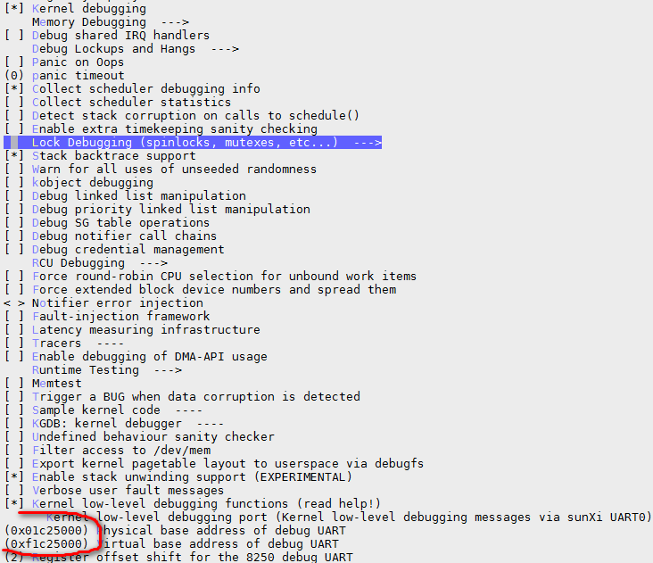

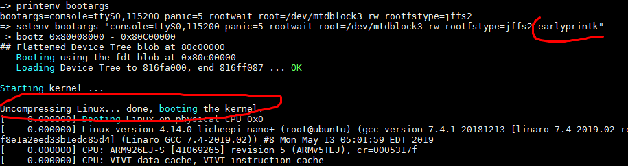

解决 V3s / F1C100s Linux 显示 starting kernel ... 就没有然后的问题 (earlyprintk)
链接1: https://whycan.cn/t_1725.html
链接2: https://whycan.cn/t_728.html

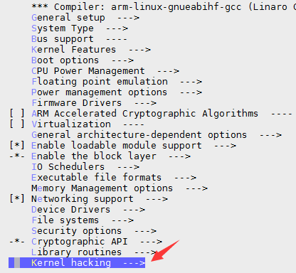

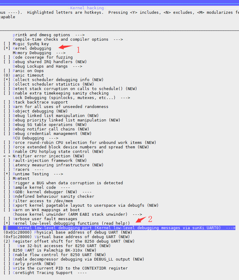

解决 V3s Linux 显示 starting kernel ...  就没有然后的问题
Kernel hacking  --->
[ *] Kernel debugging
[ *] Kernel low-level debugging functions (read help!)
                      Kernel low-level debugging port (Kernel low-level debugging messages via sunXi UART0)  --->
                         (0x01c28000) Physical base address of debug UART
                         (0xf1c28000) Virtual base address of debug UART

CONFIG_DEBUG_UART_PHYS=0x01c25000
CONFIG_DEBUG_UART_VIRT=0xf1c25000
改成:
CONFIG_DEBUG_UART_PHYS=0x01c28000
CONFIG_DEBUG_UART_VIRT=0xf1c28000
握草, 终于搞定f1c100s 这个恼人的 earlyprintk 了,
只是基地址与 V3s 有点不同而已,
其他一模一样

如果你是F1C100s,这里的地址配置应该是
(0x01c25000) Physical base address of debug UART
(0xf1c25000) Virtual base address of debug UART
如果不输出内核解压的信息,看看这个选项有没有开
 [*] Enable decompressor debugging via DEBUG_LL output
如果你的设备不是F1C100s,最好参考手册确定寄存器基地址
F1C100s的UART寄存器与8250是一样的,所以基本都不用改可以直接用,但不排除你的芯片有改动,所以最好一切以手册为准
贴一下我的配置
[ ] Export kernel pagetable layout to userspace via debugfs
[ ] Warn on W+X mappings at boot
    Choose kernel unwinder (Frame pointer unwinder)  --->
[ ] Verbose user fault messages
[*] Kernel low-level debugging functions (read help!)
[ ] Enable flow control (CTS) for the debug UART
(2) Register offset shift for the 8250 debug UART
[ ]   Use 32-bit accesses for 8250 UART
[ ] 8250 UART is Palmchip BK-310x
[*] Early printk
< > CoreSight Tracing Support  ----
我这里安装上面说的把地址配置成了0x01c28000,但是没有成功进系统,卡在了Starting kernel ... 结合汇编排查应该是putc函数尝试向0x01c28000写入数据但是这里并不是UART0的寄存器,导致内部硬件出错程序跑飞了,改成0x01c25000现在正常了.....

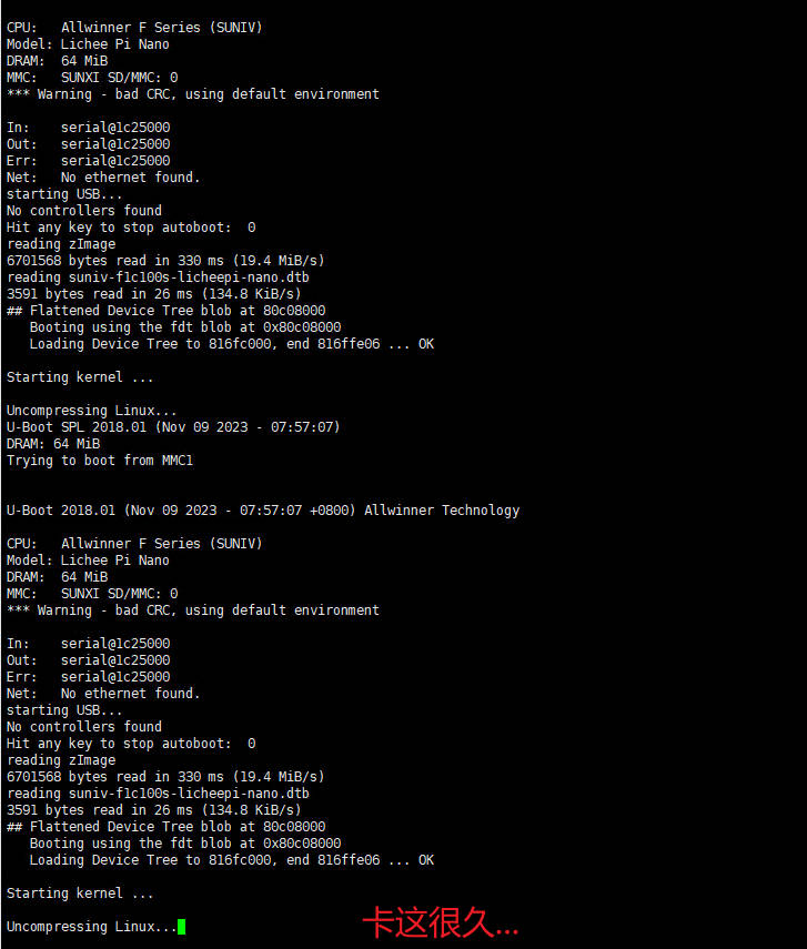

#8 2023-11-09 09:57:48
JerryShuuei
注册时间: 2023-10-13
Re: 解决 V3s / F1C100s Linux 显示 starting kernel ... 就没有然后的问题 (earlyprintk)
@simakeng
好艰难, 跟着moyun和同志们做的小板子(f1c200s)
之前用leechipi镜像卡在starting kernel
后面自己编译uboot移植是ok的
然后到了移植kernel的时, 一直重启
调试后又像leechipi镜像一样卡在了starting kernel
目前终于starting kernel有下一步了
又卡在了Uncompressing Linux...
orz...
求助...
最近编辑记录 JerryShuuei (2023-11-09 10:02:39)
#9 2023-11-09 10:30:04
muxi01
注册时间: 2020-10-24
已发帖子: 54
积分: 136
设备树不被支持,或者设备ID不被支持。
#10 2023-11-09 13:36:59
JerryShuuei
注册时间: 2023-10-13
muxi01 说:
设备树不被支持,或者设备ID不被支持。
是设备树配置错了吗? 我单独把leechipi的dtb文件替换了boot分区里的自己编译生成的dtb
但还是卡在了uncompressing linux...
是因为f1c200s不能直接用f1c100s的配置吗?

也有可能是uboot串口和内核串口不是同一个,所以start kernel转移控制权之后console去了新串口,修改一下dtb就可以
#13 2024-01-23 16:26:32
wl989898
注册时间: 2024-01-15
已发帖子: 35
卡在 starting kernel 应是没有进入内核,和机器ID有关系
