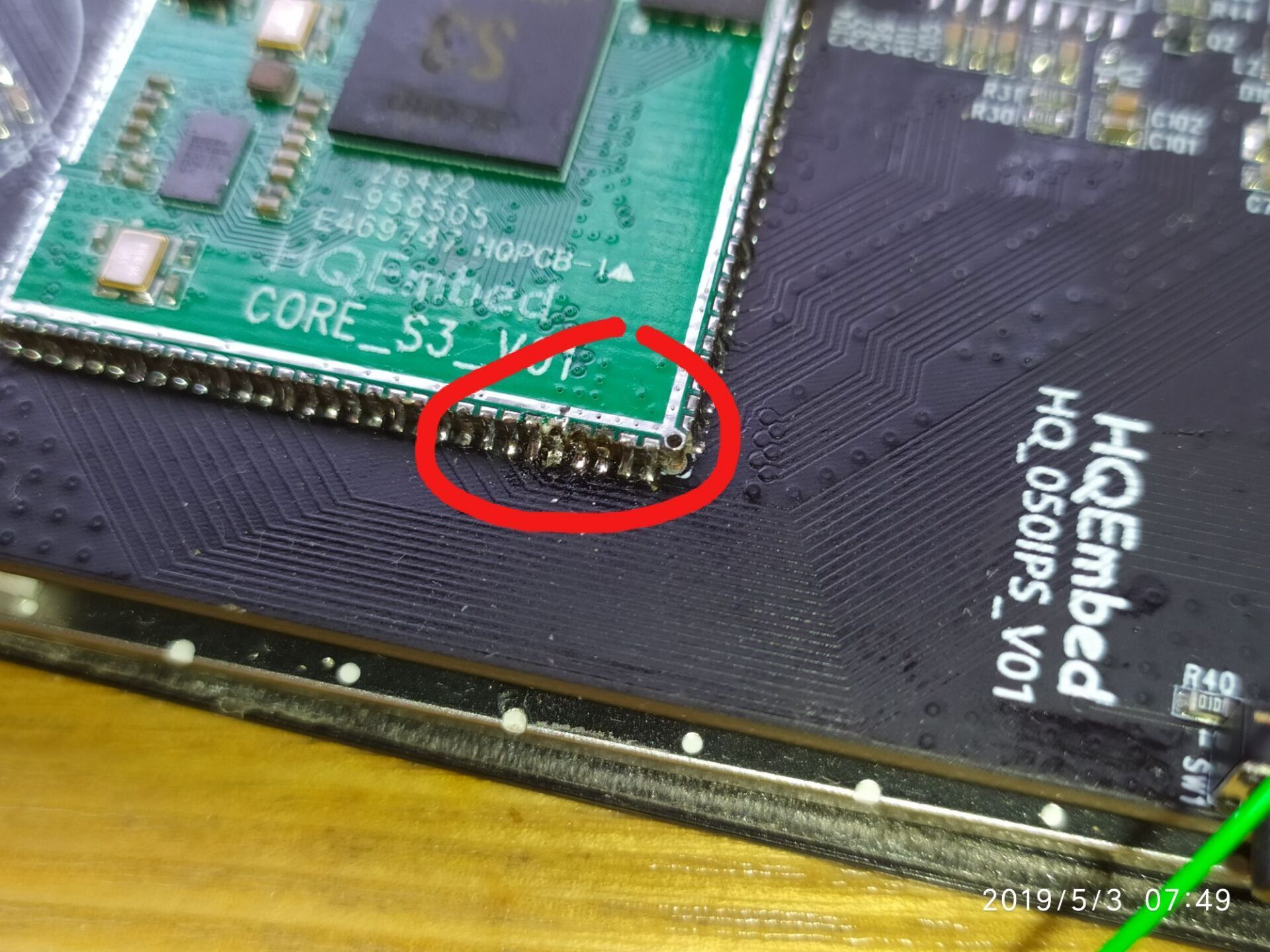

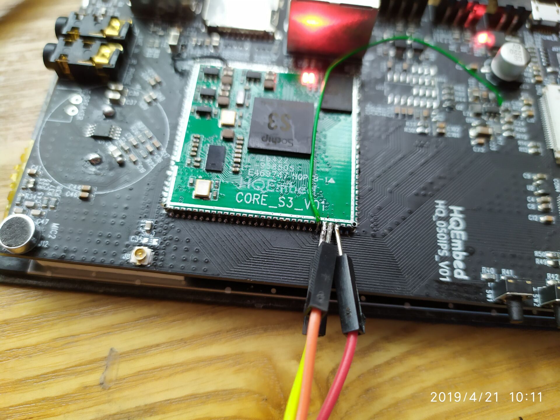

玩华嵌HQEmbed S3 开发板, 在核心板引脚焊接了杜邦线, 不小心拉断了铜皮

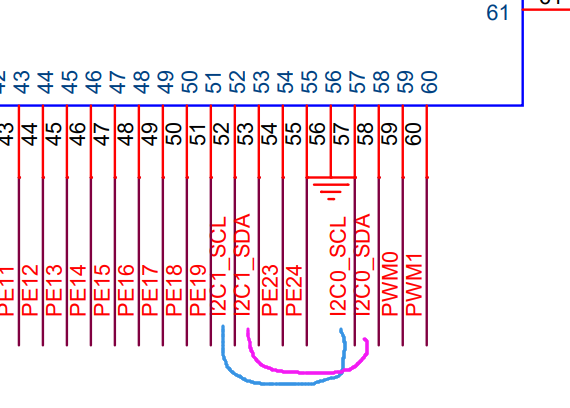

变成了这样了,
这种孔板子中间出线, 想修估计都修不好了。
I2C0_SCL, I2C0_SDA (PB6, PB7)彻底阵亡了

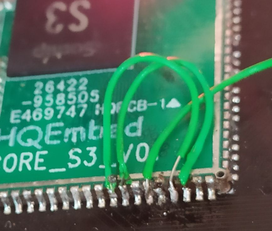

楼主 #4 2019-05-31 09:16:57
已发帖子: 9,523
Re: 玩华嵌HQEmbed S3 开发板, 在核心板引脚焊接了杜邦线, 不小心拉断了铜皮
把 I2C1 强行怼上去 试一试
楼主 #5 2019-05-31 09:22:29
已发帖子: 9,523
这样怼上去之后, 触摸屏是使用是 I2C1 (PE21, PE22) 了。
