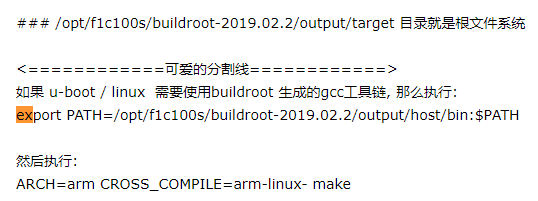

#4 2019-09-01 20:45:44
已发帖子: 9,523
Re: 荔枝派nano烧写16M的spiflash后启动异常
Sourcery CodeBench ARM 2014.5
这个可以用的, 或者用 buildroot 自己生成的 gcc ===>
如果 u-boot / linux  需要使用buildroot 生成的gcc工具链, 那么执行:
export PATH=/opt/f1c100s/buildroot-2019.02.2/output/host/bin:$PATH
然后执行:
ARCH=arm CROSS_COMPILE=arm-linux- make
在线
我按照韦东山的教程编译了个hello world驱动,,因为编译链的原因,要么显示line 1: syntax error: word unexpected (expecting ") .再不就是找不到这个文件,明明文件就在这里。最后还是看到晕哥写的这个才注意到buildroot使用的是自己的编译链,弄了一个下午加晚上,总算是会写helloworld了
