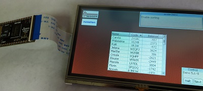

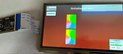

感谢@晕哥邀请和测试,发布一个widora tiny200 480x272 5寸电阻屏TF卡固件, 开机跑 emwin,账号root,无密码
此地下载: whycan_widora_f1c100s_linux_emwin_480x272_ns2009_rtp.7z
丝印 PE11 旁边的电阻要焊上。
运行emwin demo:
TSLIB_CALIBFILE=/etc/pointercal TSLIB_CONFFILE=/etc/ts.conf TSLIB_TSDEVICE=/dev/input/event1 /usr/bin/GUIDemo

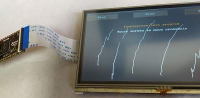

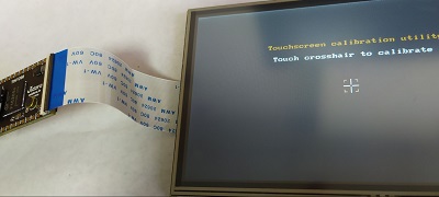

ts_test 测试电阻触摸屏:
TSLIB_TSEVENTTYPE=INPUT TSLIB_TSDEVICE=/dev/input/event1 TSLIB_CALIBFILE=/etc/pointercal TSLIB_CONFFILE=/etc/ts.conf TSLIB_PLUGINDIR=/usr/lib/ts TSLIB_FBDEVICE=/dev/fb0 TSLIB_CONSOLEDEVICE=none ts_test
ts_calibrate 校准电阻触摸屏:
TSLIB_TSEVENTTYPE=INPUT TSLIB_TSDEVICE=/dev/input/event1 TSLIB_CALIBFILE=/etc/pointercal TSLIB_CONFFILE=/etc/ts.conf TSLIB_PLUGINDIR=/usr/lib/ts TSLIB_FBDEVICE=/dev/fb0 TSLIB_CONSOLEDEVICE=none ts_calibrate

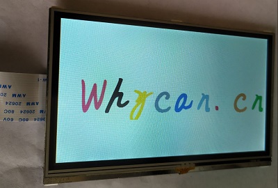

已经成功点亮.
并不需要短接R23啊? 是不是哪里弄错了.
#32 2019-12-20 19:33:32
好想做个有钱人
注册时间: 2019-12-19
积分: 40
Re: 感谢@晕哥邀请和测试,发布一个widora tiny200 480x272 5寸电阻屏TF卡固件, 开机跑 emwin,账号root,无密码
晕哥小弟 wrote:
已经成功点亮.
/files/members/1569/20191220191146.png
刚仔细看了原理图, 短路 R23 是为了电阻触摸吧?

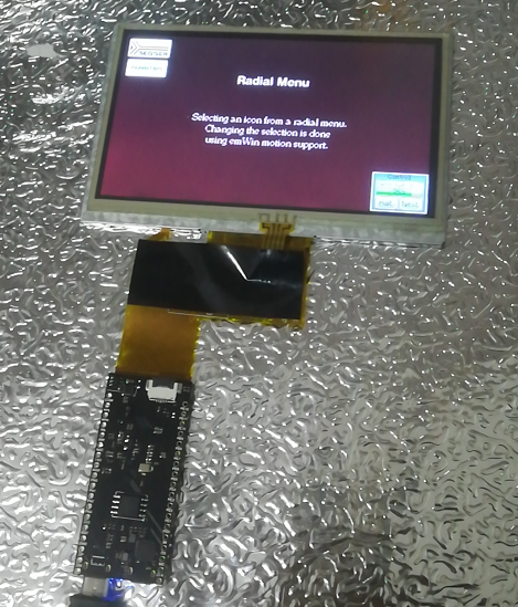

在家无聊,点屏完成,哪位不吝赐教,怎么用USB_TTL串口调试或传文件?

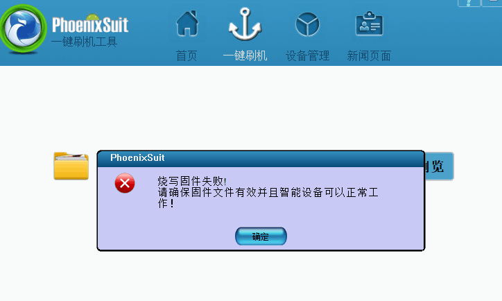

感谢@晕哥分享,新分享的链接经验证编译可通过,一路坎坷,稍微总结下:
刚开是用Ubuntu16.04 32位虚拟机编译,好不容易通过,在./build.sh pack 时发现涉及到的一些程序是64位的。无奈又安装了Ubuntu18 64位,在编译时
又发现perl版本不兼容的情况,高版本不兼容低版本的语法……,利用网路在原捣鼓了半天,尝试降低perl的版本以及安装多版本的perl,均已失败告终,最终又安装了Ubuntu16.04 64位的虚拟机,平时的习惯时安装完先改一下/etc/apt/sources.list, but 发现教程中的一些软件安装也会出现版本的问题。又换回了原来的sources.list 重新来过。
最后总结,在Ubuntu16.04 64位 ,原装sources.list环境下,编译可通过。
新问题:
生成的镜像文件sunivw1p1_linux_evb_uart0.img,用PhoenixSuit烧录串口没有反应,查看sys_config.fex
[uart_para]
uart_debug_port = 1
uart_debug_tx   = port:PA3<5><1><default><default>
uart_debug_rx   = port:PA2<5><1><default><default>
我用的开发板的串口用的串口0,所以修改了一下
[uart_para]
uart_debug_port = 0
uart_debug_tx   = port:PE1<5><1><default><default>
uart_debug_rx   = port:PE0<5><1><default><default>
编译并打包,成功生成了sunivw1p1_linux_evb_uart0.img
但是烧录提示
串口提示
后又将sys_config.fex改回以前,又可以烧录
