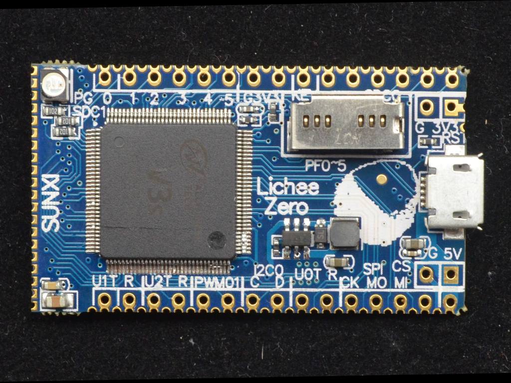

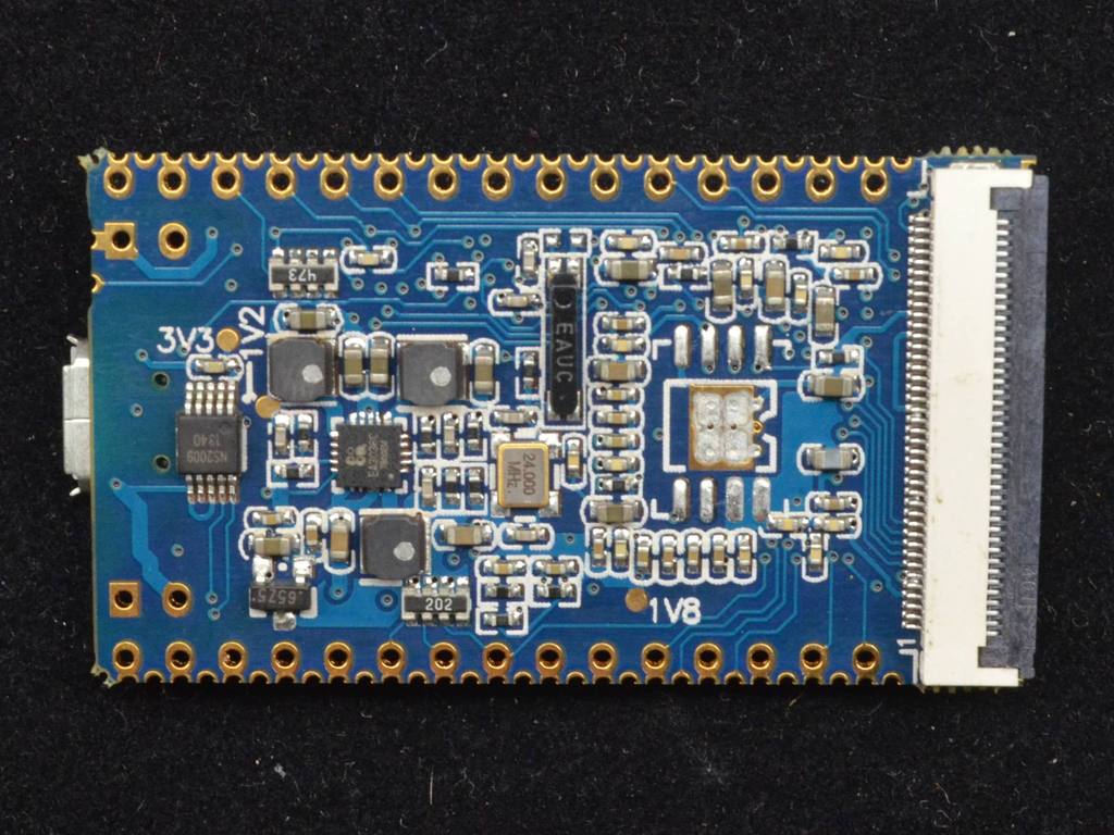

LicheePi Zero 简介
荔枝派Zero(下面简称Zero)是一款精致迷你的Cortex-A7核心板/开发板,可用于初学者学习linux或者商用于产品开发。
Zero在稍长于SD卡的尺寸上(~45x26mm)提供了丰富的外设(LCD,ETH,UART,SPI,I2C,PWM,SDIO...)和强劲的性能(24M~1.2G, 64MB DDR)。
Zero的使用了精巧的PCB设计,使得开发和使用非常方便:
  • 直插面包板
  • 直插40P RGB LCD
  • 使用OTG口进行供电和数据传输(虚拟串口,虚拟以太网等)
  • 使用堆叠式的WiFi 模块联网
  • 直接贴片
Zero提供了主线Linux支持 和 官方原生Camdriod(适用于行车记录仪应用)SDK,可在linux上使用任意你熟悉的语言编程。

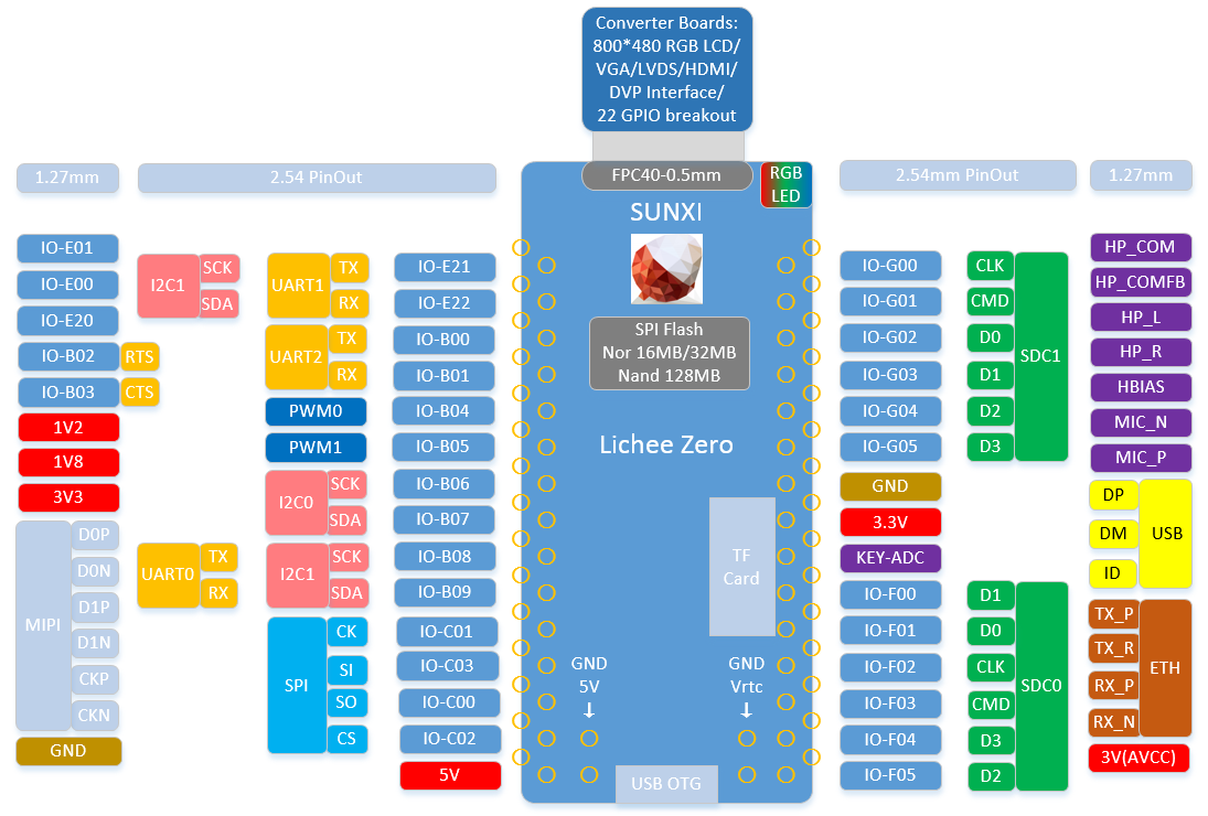

设计框图
硬件资料
硬件参数
  • CPU:全志V3S, ARM Cortex-A7, 最高1.2GHz
  • 内存:集成64MB DDR2
存储:
  • 预留SOP8 SPI Flash焊盘(可定制贴片8~32MB SPI Nor Flash,128MB Nand Flash);
  • 板载 半槽TF卡座,可TF启动。
显示:
  • 通用 40P RGB LCD FPC座,
  • 可直插常见的40P 4.3/5/7寸屏幕(板载背光驱动),通过转接板可插50P 7/9寸屏
  • 支持常见的272x480, 480x800,1024x600等分辨率
  • 板载电阻式触摸屏芯片,支持电阻屏
  • 板载RGB LED
通信接口
  • SDIO x2,可搭配配套SDIO WiFi+BT 模块
  • SPI x1
  • I2C x2
  • UART x3
  • 100M Ether x1(含EPHY)
  • OTG USB x1
  • MIPI CSI x1
其它接口
  • PWM x2
  • LRADC x1
  • Speakerx2 + Mic x1
电气特性
  • Micro USB 5V供电; 2.54mm 插针 3.3V~5V供电; 1.27mm 邮票孔供电
  • 输出 3.3V 和 3.0V(AVCC),可选择输入RTC电压
  • 1GHz linux空载运行电流 90~100mA, 满载运行电流 ~180mA
  • 存储温度 -40~125℃,运行温度 -20~70℃
