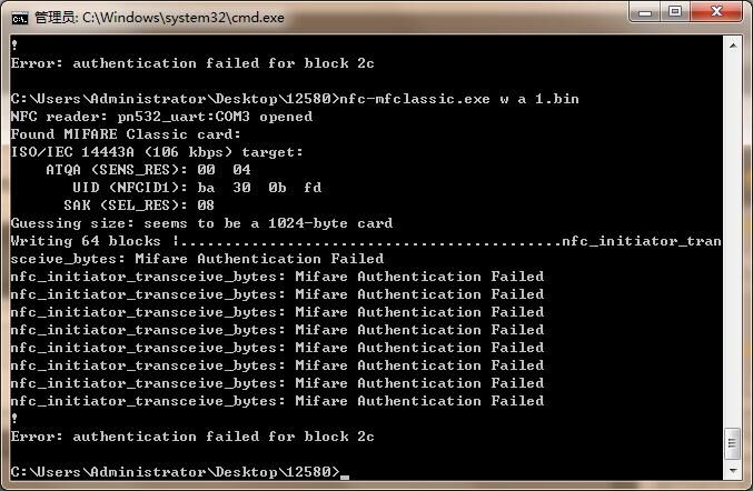

nfc-mfclassic.exe w a 1.bin 出现这个情况应该如何解决? Authentication Failed

Re: nfc-mfclassic.exe w a 1.bin 出现这个情况应该如何解决? Authentication Failed
应该是重复写卡了, 写卡程序 nfc-mfclassic.exe 已经没法用默认密码(0xFF)写卡了,
解决方法之一就是换一张没用过的新卡。
