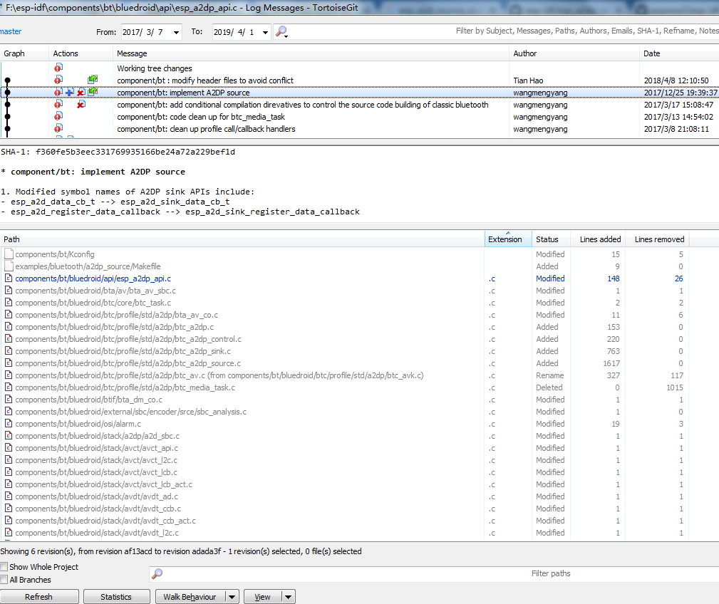

#2 2018-05-03 09:01:36
已发帖子: 9,523
Re: ESP32 的 A2DP只有 SINK例程, 为什么没有Source例程,我们公司急需一个蓝牙喇叭发射端(Source)

这个问题已经在 master 主分支实现了,但是并没有并入到任何稳定版本中。
估计是很少有用户有这种需求吧.

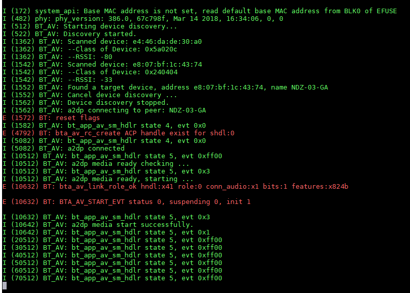

#3 2018-05-03 19:44:26
已发帖子: 9,523
打开 main.c
找到字符串 "ESP_SPEAKER"
改为小米蓝牙喇叭的 "NDZ-03-GA"
连接小米蓝牙喇叭没有问题, 连上之后全是噪音。
#4 2018-06-25 22:46:07
szxxbb
注册时间: 2018-06-25
连上之后是噪音的原来是程序就是发随机数。
static int32_t bt_app_a2d_data_cb(uint8_t *data, int32_t len)
if (len < 0 || data == NULL) {
// generate random sequence
int val = rand() % (1 << 16);
for (int i = 0; i < (len >> 1); i++) {
data[(i << 1)] = val & 0xff;
data[(i << 1) + 1] = (val >> 8) & 0xff;
return len;
