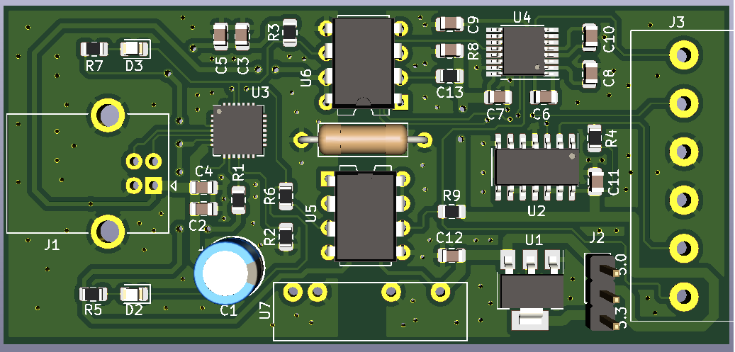

画了个usb转串口的板子,去JLC薅羊毛去了
第一次用kicad,练手项目。
usb2uart.7z

Re: 画了个usb转串口的板子,去JLC薅羊毛去了
带隔离的USB转串口,目测用的是CP210X系列?隔离用的是磁耦吗?之前在某宝看过类似的产品。

楼主 #5 2020-04-09 13:06:53
OggyJFX
注册时间: 2019-05-21
已发帖子: 110
积分: 109.5
大佬就是大佬,牛逼。
隔离用的6N137。
楼主 #6 2020-04-09 13:08:06
OggyJFX
注册时间: 2019-05-21
已发帖子: 110
积分: 109.5
渲染效果真酷,usb可以考虑叠一个micro usb座子就更完美了。
我极其不喜欢micro usb,经常遇到接触不好。
现在的type c不错,不过单位的库里面没有,还是用USB-B吧。

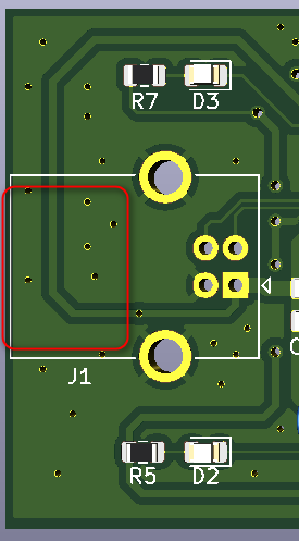

#7 2020-04-09 13:44:10
已发帖子: 9,524
感觉这个地方可以摆下type c座子
#8 2020-04-09 20:55:22
john78
注册时间: 2018-07-19
已发帖子: 223
积分: 146
type c 脚间距是否比较小,是否难焊接?

#11 2020-04-10 07:03:09
伍零壹
注册时间: 2019-12-16
已发帖子: 161
积分: 39
/files/members/3/3d_usb2uart_typeb.png
感觉这个地方可以摆下type c座子
这个地方摆 typec 值得商榷 只用typec没问题, 但是如果焊接楼主位的USB 下面的typec 容易赵成短路
