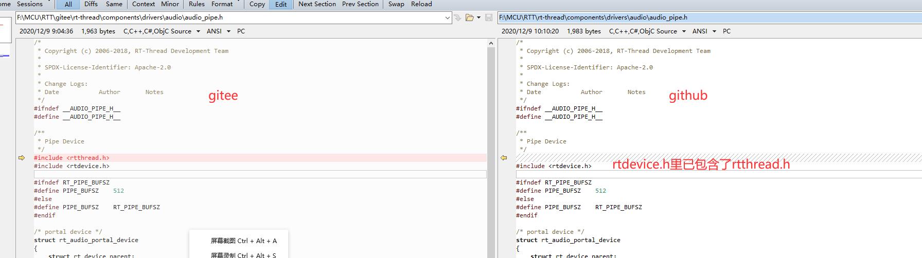

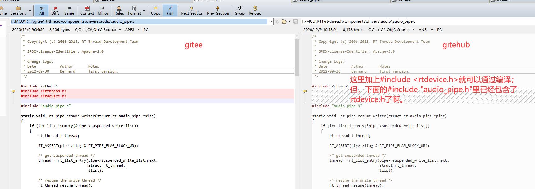

楼主 #9 2020-12-09 10:25:05
已发帖子: 1,431
积分: 1380.5
Re: 编译rt-thread的audio.c文件报错,请大家帮看下错在哪里?
aozima wrote:
感觉你不是用scons生成的工程,没有添加 include path.
而是把xx.h直接添加到mdk中,然后希望可以不用设置 include path.
尝试了几遍,发现了有点不同。
components/drivers/audio目录下的aduio_pipe.c文件里,我之前从github上下载的,没有包含rtdevice.h头文件,加上后就能通过编译,但该文件下的#include "audio_pipe.h"里,已经包含了rtdevice.h了啊。
楼主 #10 2020-12-09 10:34:35
已发帖子: 1,431
积分: 1380.5
audio.h包含了audio_pipe.h,audio_pipe.h里面包含了rtdevice.h,rtdevice.h又包含了audio.h
rtt群里一位朋友的话。头文件循环包含依赖。
不过还是不明白为什么会报错,不是有#ifndef吗?
楼主 #11 2020-12-09 16:29:10
已发帖子: 1,431
积分: 1380.5
一位朋友解释了下,audio.h里用到了audio_pipe.h里定义的结构体,虽然audio.h里#include "audio_pipe.h"了,但因为aduio_pipe.h里有#ifndef __AUDIO_PIPE_H__,并且,已经在其它地方调用过一次了。所以没有在audio.h里展开,这样audio.h里就缺少了那个结构体定义。
