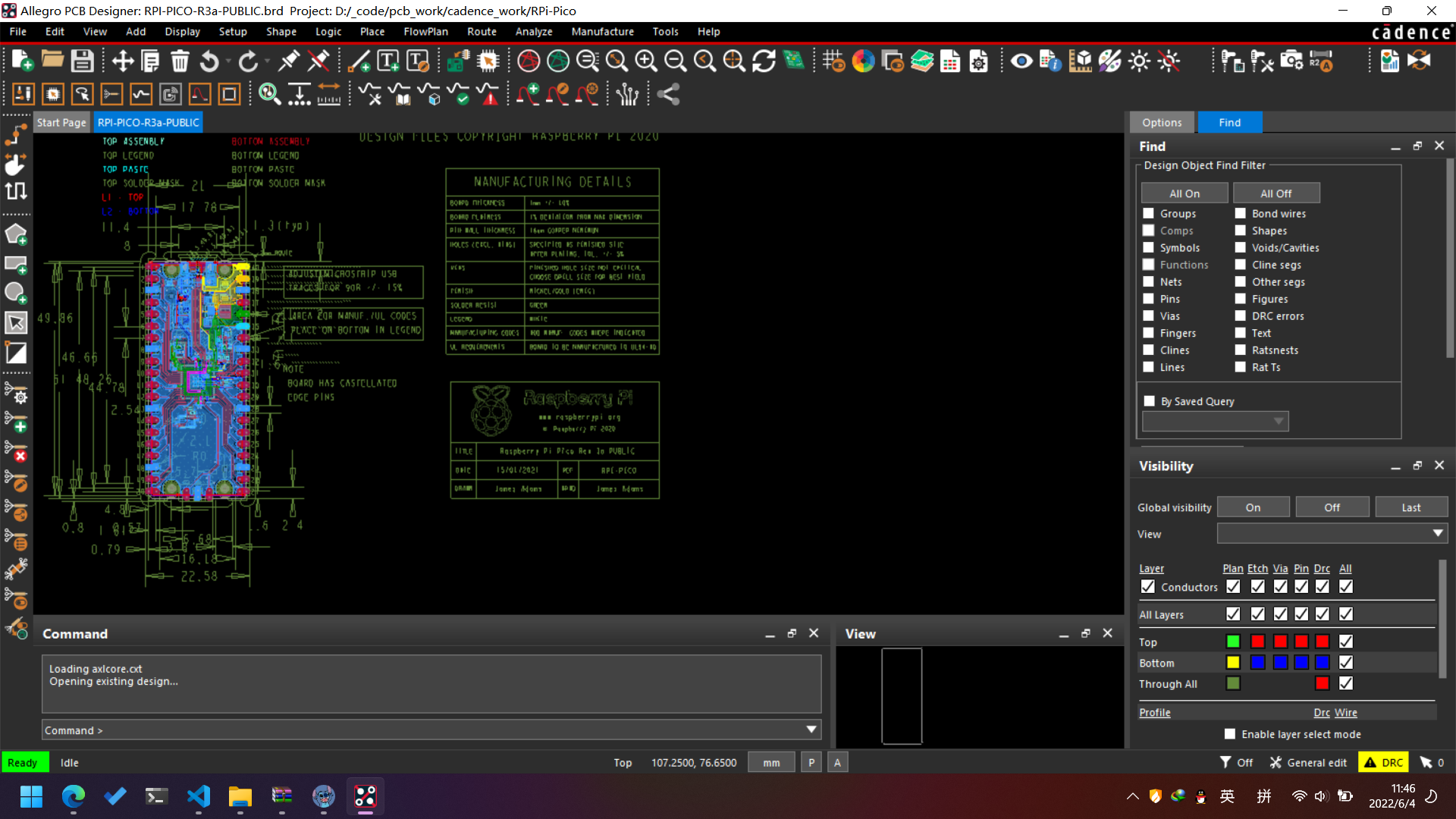

有人能打开树莓派pico的设计文件吗?好像是cadence17.4格式的。
原理图可以用orcad打开,打开pcb时报错,提示可能是版本不兼容。我用cadence17.2尝试打开的。
在一些群里问了,有人说是17.4版本的。

刚下载看了 17.4原理图,PCB都能打开的
还是升级这个版本,不支持降级

装了个cadence 17.4。打开后提示database problems,需要用db doctor修复。运行db doctor后打开仍是相同的问题。
已解决,中文路径的问题。不过17.2版本好像就没这个问题。

我能正常显示啊。。。
