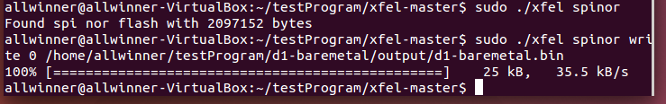

请问楼主,按照您的步骤,利用xfel工具直接在DDR中运行d1-baremetal.bin,串口输出运行信息,但是烧录到spi nor flash后,上电运行,串口并未输出信息,这是怎么回事呢?_20210621-1316.png
#6 2021-06-21 13:27:03
March
注册时间: 2021-05-28
已发帖子: 61
积分: 23
Re: 为方便大家研究全志RISCV D1芯片,花了点时间编写了一个精简版的裸机程序,方便大家学习参考。
利用spinor read 读出spi nor中的内容 发现没有并没有将.bin写进去

是d1吗,你的flash型号是什么,焊好了吗?
xfel spinor 这个命令检测出是什么型号?

是d1,应该是焊接好了,spi nor flash的信息如下:

目前支持所有sfdp协议 nor flash,不支持sfdp协议的,就需要自己填入flash信息,w25x40是不支持sfdp的
楼主 #13 2021-06-21 14:40:48
xboot
注册时间: 2019-10-15
已发帖子: 675
积分: 421
你这边既然能正确获取flash容量,应该是支持sfdp协议的,但还是烧不进去,有点奇怪,但可以做个测试,重新上电后,仅写入64KB,然后再读出来,看是否一致。不应该出现这种现象的。

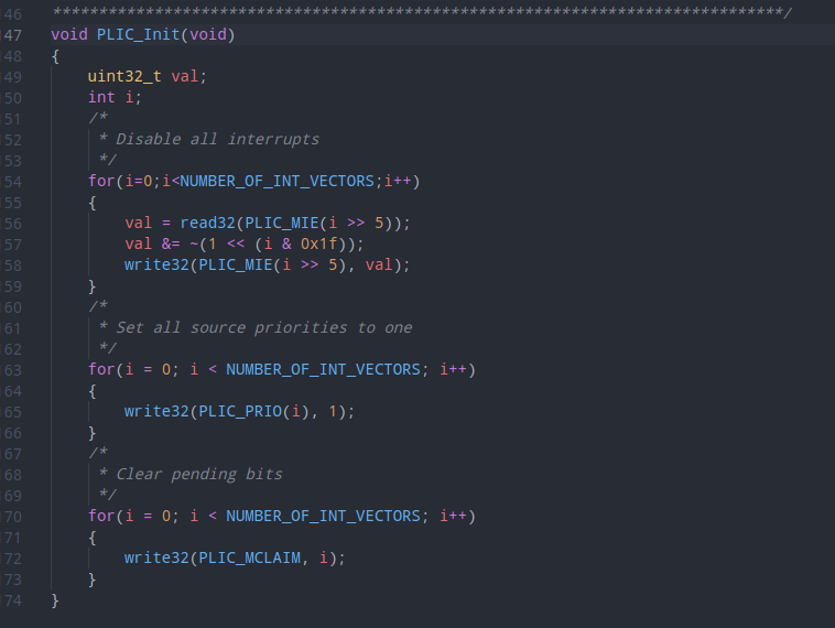

你这是在搞笑吗?中断控制器都没有初始化,还想触发中断

中断控制器是PLIC吧,我初始化了啊,_20210630-1515.png 望指点

先尝试用定时器做中断源吧,至少这个xboot是验证通过的,而且gpio中断,属于子中断,需要先开启父中断的

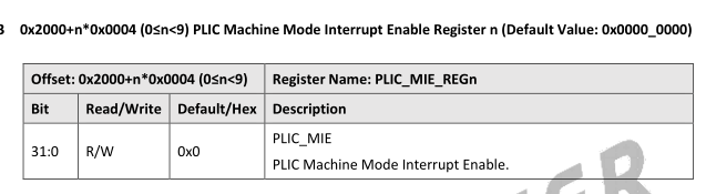

根据您的意思,6T$Q)F7I[)`279S`)4WCJ6S.png,这个寄存器应该控制着是gpio的子中断_20210702-1614.png,那PLIC_MIE_ REGn是控制着gpio的父中断吗?

这是中断编号,手册里有的
#define D1_IRQ_GPIOB_NS			(85)
#define D1_IRQ_GPIOC_NS			(87)
#define D1_IRQ_GPIOD_NS			(89)
#define D1_IRQ_GPIOE_NS			(91)
#define D1_IRQ_GPIOF_NS			(93)
#define D1_IRQ_GPIOG_NS			(95)

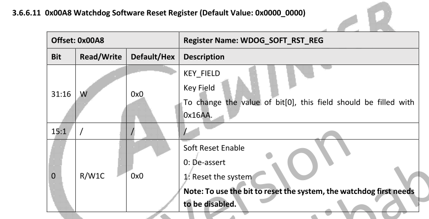

关于D1裸机的系统软件复位,在用户手册有如下寄存器描述:
WDOG_SOFT_RST_REG[31:16]:要想改变WDOG_SOFT_RST_REG[0]的值,需将WDOG_SOFT_RST_REG[31:16]设置为0x16AA,
WDOG_SOFT_RST_REG[0]:写1清零,那我怎么才能将WDOG_SOFT_RST_REG[0]变为1使得复位整个系统呢?
是直接将将WDOG_SOFT_RST_REG[31:16]设置为0x16AA就能使得WDOG_SOFT_RST_REG[0]变为1吗?

找到问题在哪了,因为该寄存器的有些位是只写的,所以要一次性赋值,如下:
