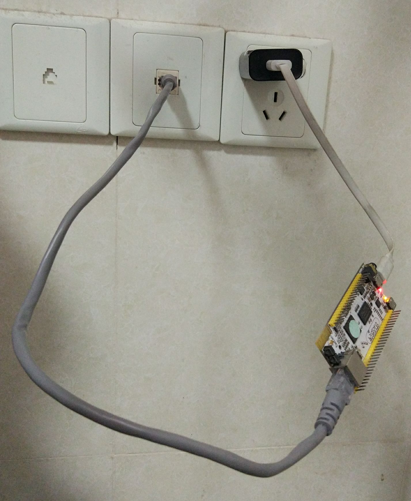

#8 2018-01-16 20:07:52
已发帖子: 9,492
Re: 请问大家mt7688 widora neo板子的widora_mode命令的client和repeater两种模式有什么区别?
房间wifi信号不好,把widora neo挂起来,使用widora_mode client命令, 瞬间信号满格。
