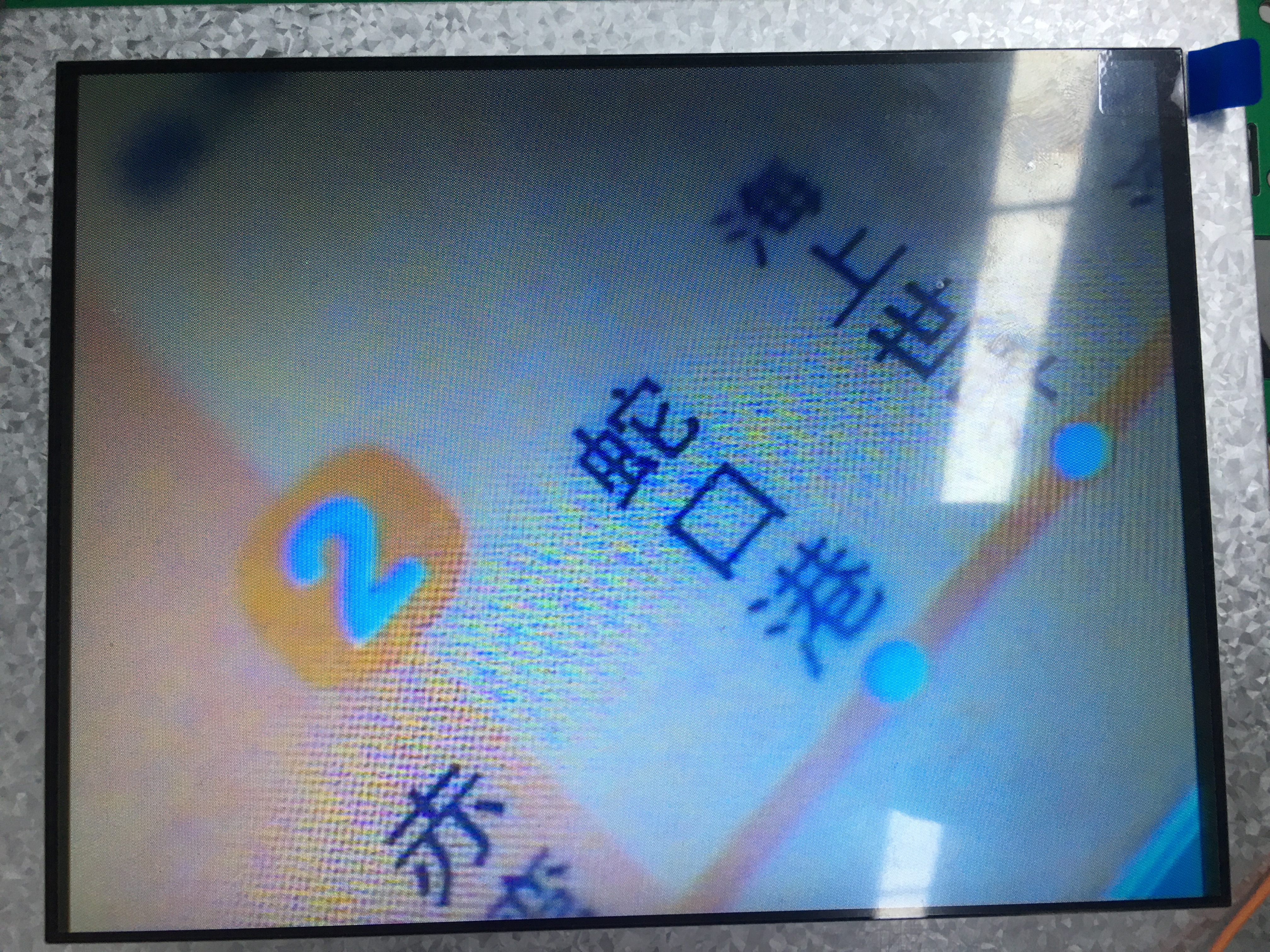

站在微凉大侠的肩膀上,编写F1C100S平台的CVBS IN驱动, 也就是驱动完全找不到北的TVD模块。
首先,致谢微凉大侠的工作,让驱动TVD模块,得以成为可能。
分享F1C100S的TVD源码,TVIN0接CVBS摄像头采集数据显示到LCD屏
https://whycan.com/t_5612.html
经过两天的研究,搜遍整个互联网,综合所有能找到的资料,编写了一个TVD驱动,虽然不完美,还有很多坑,但还是在这里总结下,避免后人重复踩坑。
1,首先是修改pll video时钟,因为TVD模块需要使用27MHZ,这里一般需要将pll设为297MHZ, 但因为需要兼容某些屏幕,这个时钟偏低,重新计算了一个时钟378MHZ,这个也可以方便的分频出27MHZ出来。
2,关于TVD寄存器,这个全志是完全没有释放出来,我这里找到了D1手册,还有F133手册里有TVD的相关说明,虽然完全对不上,但可以用来理解TVD模块,然后有针对性的去找参考。
3,实验平台采用歪朵拉r3,这个硬件上应该存在异常,我这边测试时,去掉了R30这个75欧匹配电组,不然完全找不到信号,一直蓝屏,还有一个需要注意的,CVBS的地也不能接,如果接了,就白屏,验证过,不是驱动的亮度设置问题,即使设成亮度最低,也一样白屏。怀疑要么是我信号源问题,要么是歪朵拉硬件问题。
4,检测外部信号的制式,在初始化后,需要做个延时,大概100ms不然无法正常检测。
5,现在驱动里,做了制式的判断,PAL制720X576,NTSC制720X480, YUV为常用的NV12格式。通过video_frame_to_argb函数可以很方便的转成RGB
6,现在显示效果不太好,怀疑是我这边环境问题,感兴趣的可以测试下。

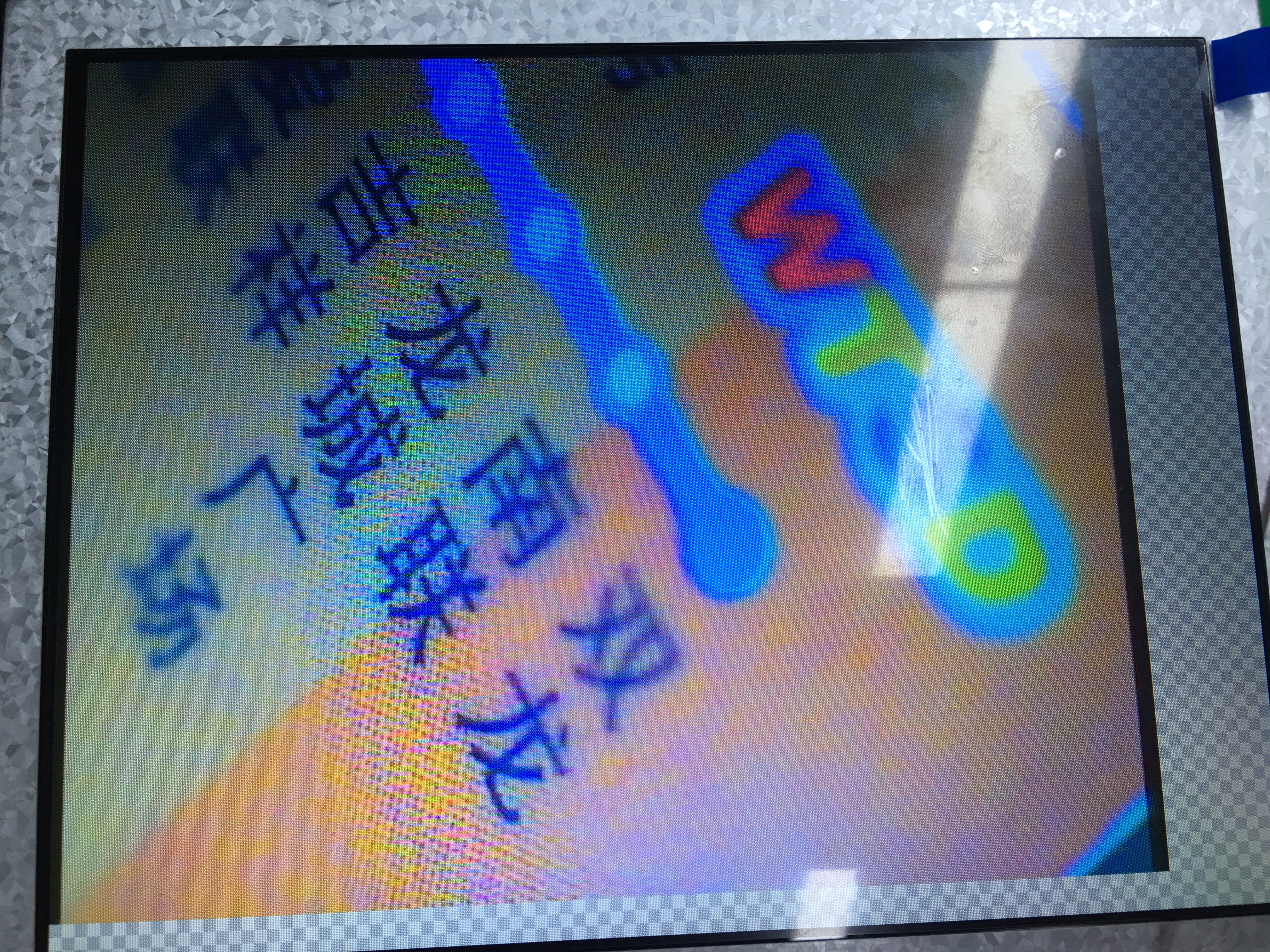

TVD_REG_BASE+0x001c 这个寄存器的bit0 要等于0.原来初始化写的0x0087002f改成0x0087002a 显示效果好很多

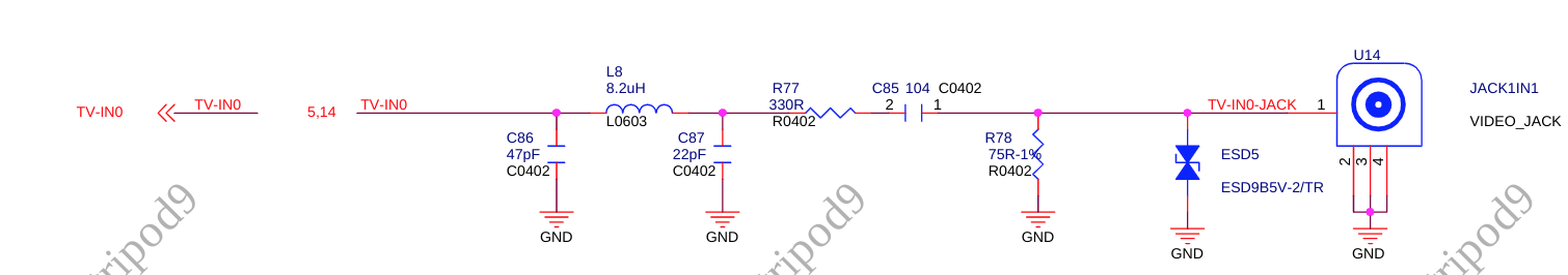

已参考你的BoloRTT里面的配置,这个bit已设为0了,现在我这边环境应该有点问题,现在没能找到带有全志参考电路的板子,没办法进一步确认显示效果。
不知哪位同学有这种板子,可以测试下,看看效果,怎么样,荔枝派,歪朵拉,都是没有的这种电路的。

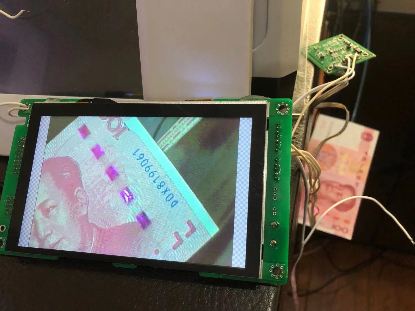

MTLINUX 说:
按全志参考电路的板子,接的模拟摄像头,信号和地都接上的。效果如下:https://whycan.com/files/members/2190/微信图片_20210718161821.jpg
效果看起来还不错,估计还是歪朵拉没有按参考电路设计的问题,信号源出问题的概率太低,只有可能是这个原因了。

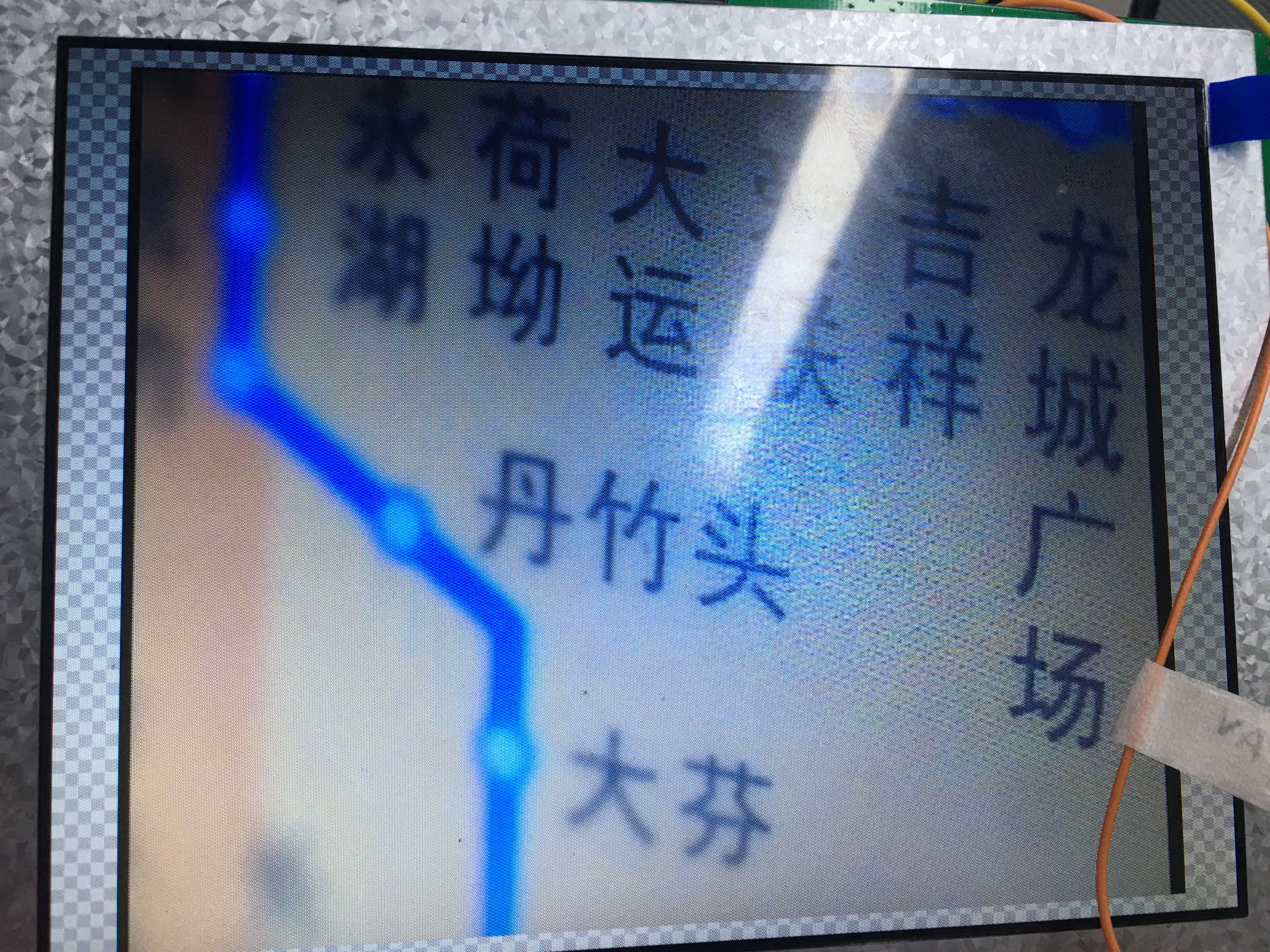

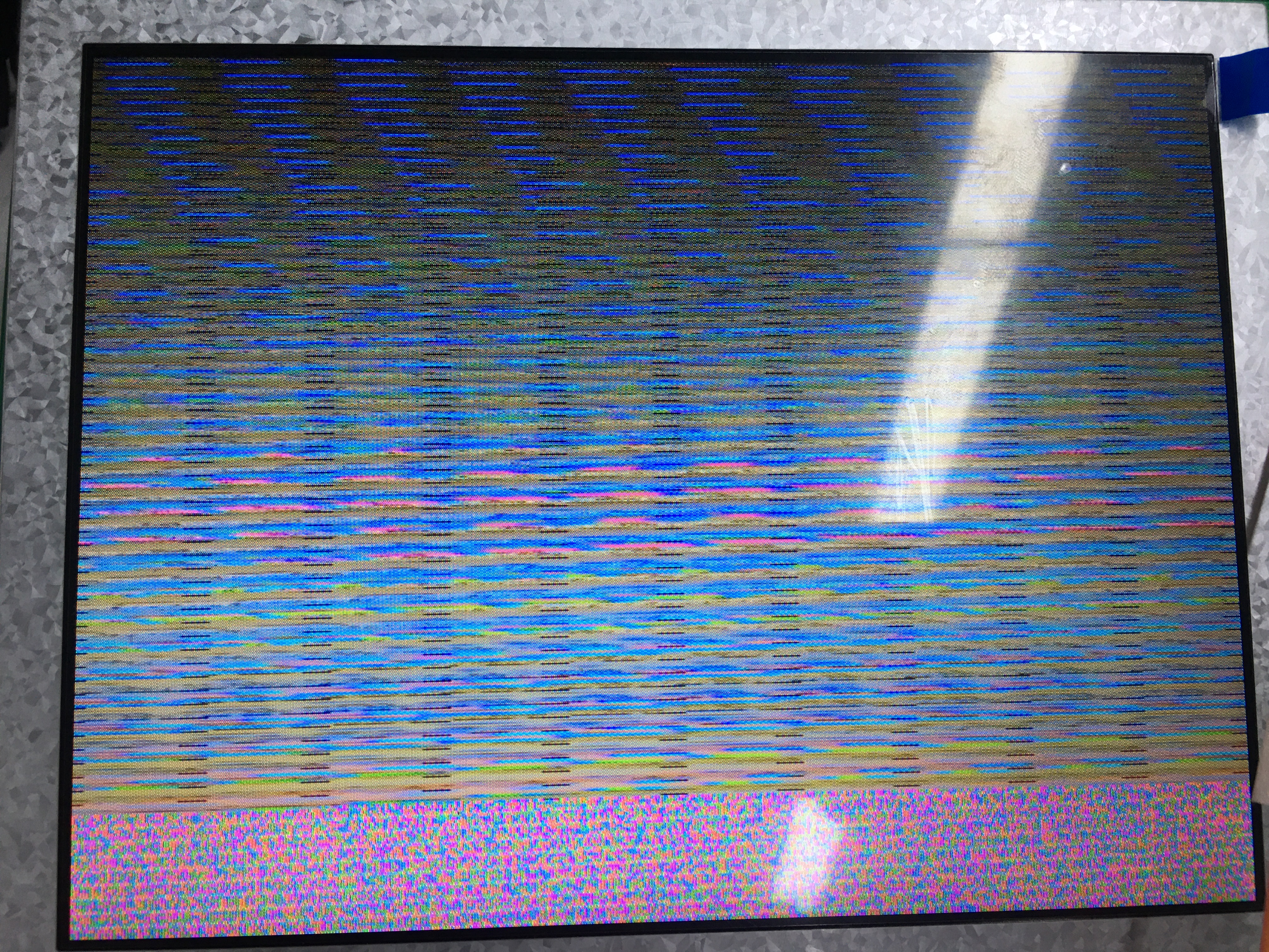

大佬,调不了显示分辨率的吗,我的LCD是800*600的,显示出来的效果不全,看你的效果也是两边没显示全
把初始化函数f1c100s_tvd_init中的width改成800,height改成600:
struct cam_f1c100s_tvd_pdata_t {
	virtual_addr_t virt;
	char * clk;
	int irq;
	int reset;
	int channel;
	//unsigned char yc[720 * 576 * 2];
	unsigned char yc[800 * 600 * 2];
	enum video_format_t fmt;
	int width;
	int height;
	int buflen;
	int ready;
	s = f1c100s_tvd_get_source(pdat);
	if(s == TVD_SOURCE_NTSC)
		pdat->fmt = VIDEO_FORMAT_NV12;
		pdat->width = 720;
		pdat->height = 480;
		pdat->buflen = pdat->width * pdat->height * 2;
		pdat->ready = 0;
		f1c100s_tvd_config(pdat, s, TVD_PL_YUV420);
		f1c100s_tvd_set_fmt(pdat, TVD_PL_YUV420);
		f1c100s_tvd_set_addr(pdat, &pdat->yc[0], &pdat->yc[pdat->width * pdat->height]);
	else if(s == TVD_SOURCE_PAL)
		//pdat->width = 720;
		//pdat->height = 576;
		pdat->width = 800;
		pdat->height = 600;
		pdat->ready = 0;
	f1c100s_tvd_set_blue(pdat, 2);
	f1c100s_tvd_capture_off(pdat);
	f1c100s_tvd_irq_clear(pdat);
	f1c100s_tvd_irq_disable(pdat);
显示就不正常了:
把draw_preview函数里面的width和height改成800和600:
    pdat->s->width = 800;
    pdat->s->height = 600;
    matrix_init_translate(&m, (surface_get_width(s) - surface_get_width(pdat->s)) / 2, (surface_get_height(s) - surface_get_height(pdat->s)) / 2);
    surface_blit(s, NULL, &m, pdat->s, RENDER_TYPE_GOOD);
显示效果只是移了一下位置
最近编辑记录 岁月快快快 (2022-01-08 16:29:35)

大佬,画面的反应速度有点慢,有什么办法提高显示画面的速度吗,还有一个就是调用matrix_scale进行缩放之后,因为进行了浮点运算,
画面显示的速度更慢了(f1c100s好像没有硬浮点)
,除了这个办法还有其它办法把图像扩充到全屏吗;摄像头移动的时候,画面有撕裂线(像波浪一样),是因为没开双缓冲的原因吗

没有垂直同步,如果你仅预览,建议将TVIN的格式转换后的buffer直接作为LCD的显示buffer吧,这样可以避免拷贝,当然最好能用上DE,FE这种硬件模块,效率更高

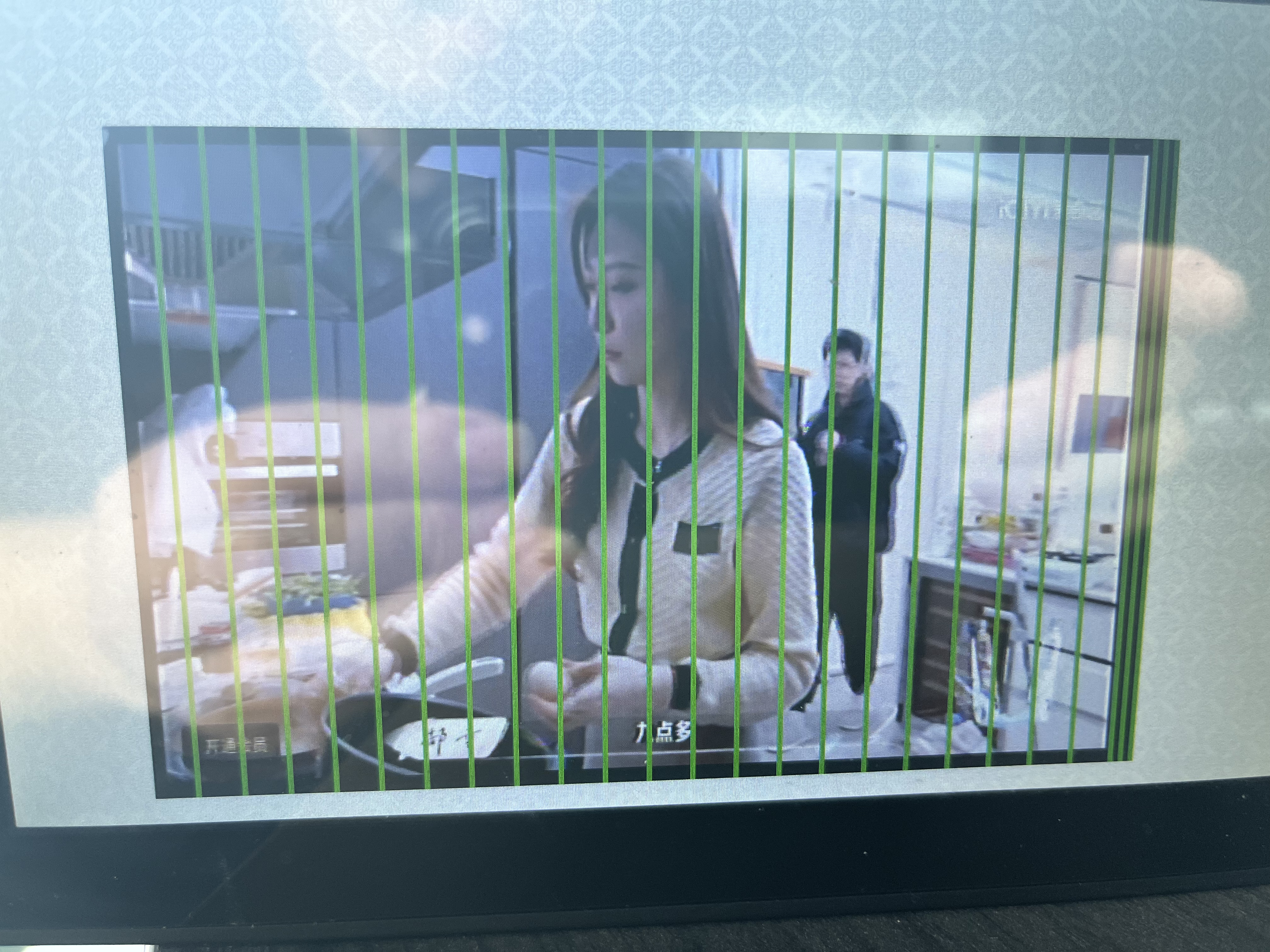

#21 2023-01-06 14:48:07
Mitko
注册时间: 2018-03-13
已发帖子: 219
积分: 202
Re: 站在微凉大侠的肩膀上,编写F1C100S平台的CVBS IN驱动, 也就是驱动完全找不到北的TVD模块。
是否可以将 CVBS 输出用作标准 DAC?另外在我看来,如果 XBOOT 也有 Micropython 解释器,那就太好了。
#22 2023-04-09 00:53:36
Jelly-ly
注册时间: 2023-04-09
摄像头到显示的延时有多少呢?有人测试过吗
#23 2023-04-10 11:08:17
guoqs6
注册时间: 2023-04-10
亲大侠们,怎么检测摄像头有没有接啊?读哪个寄存器?产品要求没接摄像头时输出蓝屏,但有条纹抖动,全屏显示时有雪花状,然后才蓝屏。我的是800*480,求助!
#24 2023-05-21 21:36:59
godzhou0909
注册时间: 2023-05-21
积分: 92
微凉VeiLiang 说:
微凉VeiLiang 说:
赞,显示效果上个月又调试了一下,发现有个寄存器需要调下,锯齿效果会好很多,晚点发出来
请问下大侠,这个寄存器是什么意思呢,我在全志的D1S上驱动CVBS也有锯齿这个问题,不知道能否改寄存器也能否优化。
#25 2023-05-22 19:43:53
godzhou0909
注册时间: 2023-05-21
积分: 92
@xboot
大神,请问下,CVBS有些锯齿,有什么办法吗??
跪求了
#26 2023-05-25 11:58:46
dgtg
注册时间: 2017-11-08
已发帖子: 255
积分: 214.5
godzhou0909 说:
@xboot
跪求了
锯齿问题,是CVBS奇偶场引起的,需要用De-Interlace处理。但是在C100上如何使用,这又是另一个难题了...
好像要用到DE模块...搞不懂
