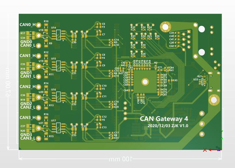

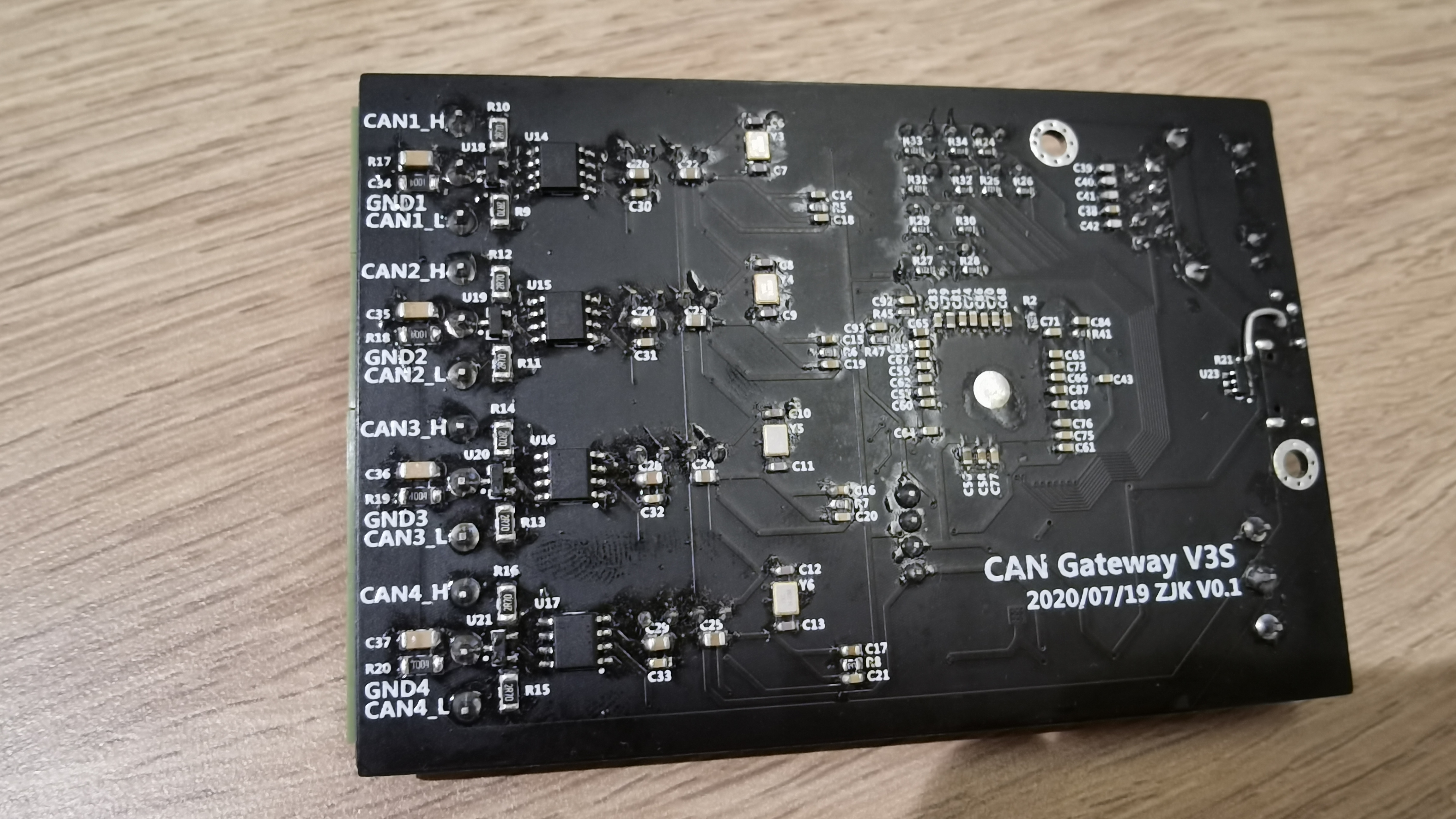

开源智能家居V3s CAN转以太网网关,附openwrt19.07.7

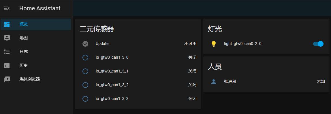

为智能家居准备的CAN网关,现硬件和配套的openwrt已完成,软件正在编写中······

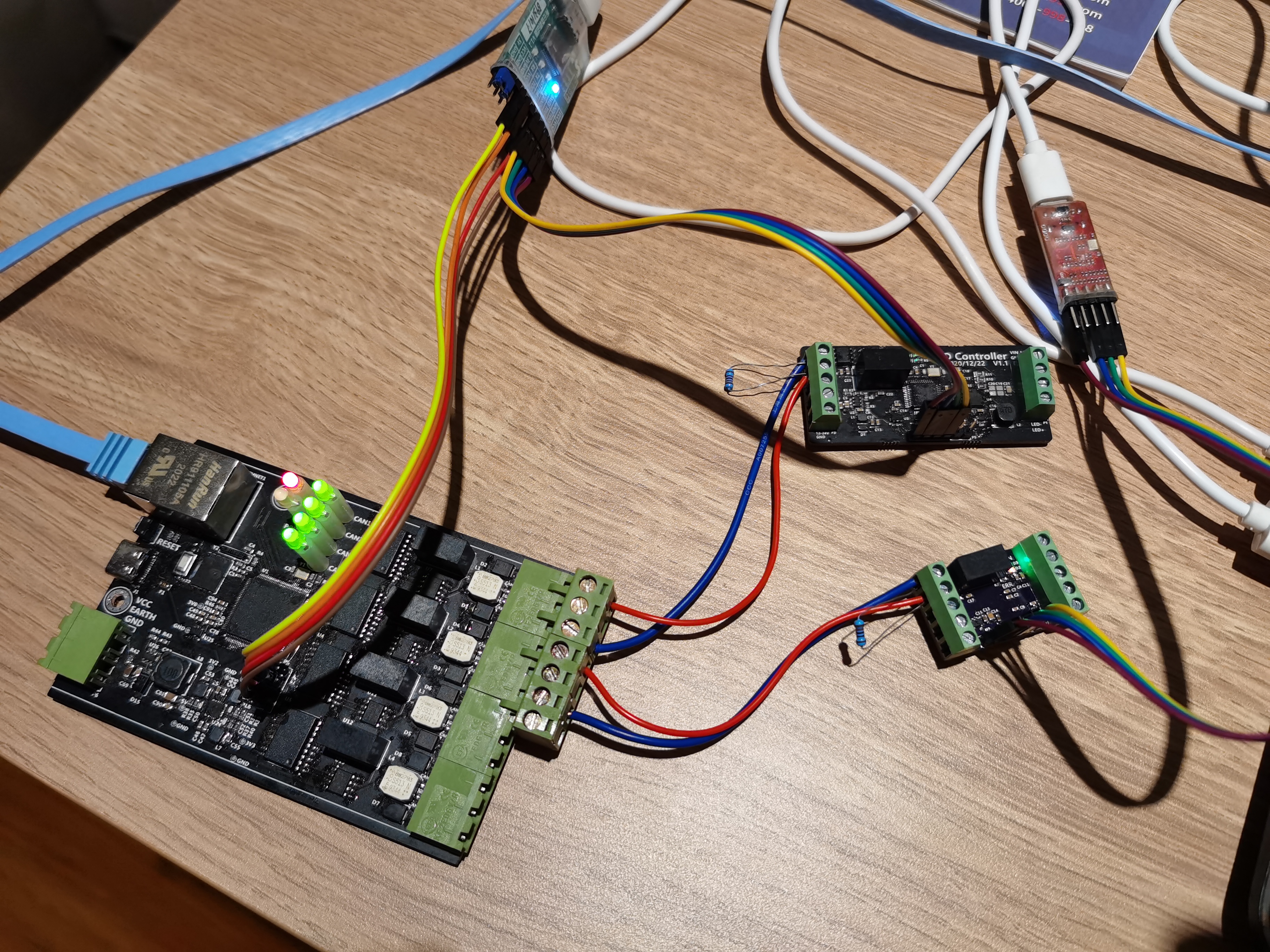

连接了一个LED控制器和一个输入模块:
通过MQTT接入homeassistant,支持自动发现:

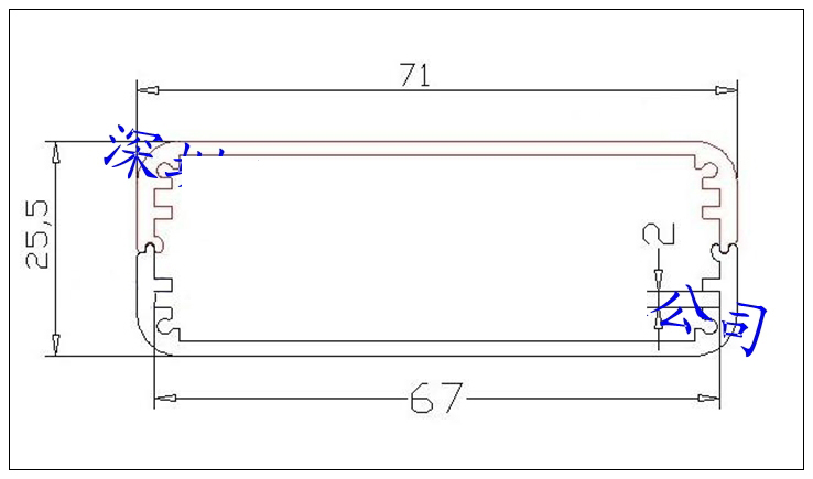

配套外壳,但需要自己开孔:

PCB文件:can_gateway_4_hardwave_20210804-2356.7z
PDF: can_gateway_4.pdf

#2 2021-08-05 08:54:03
已发帖子: 1,238
积分: 1176.5

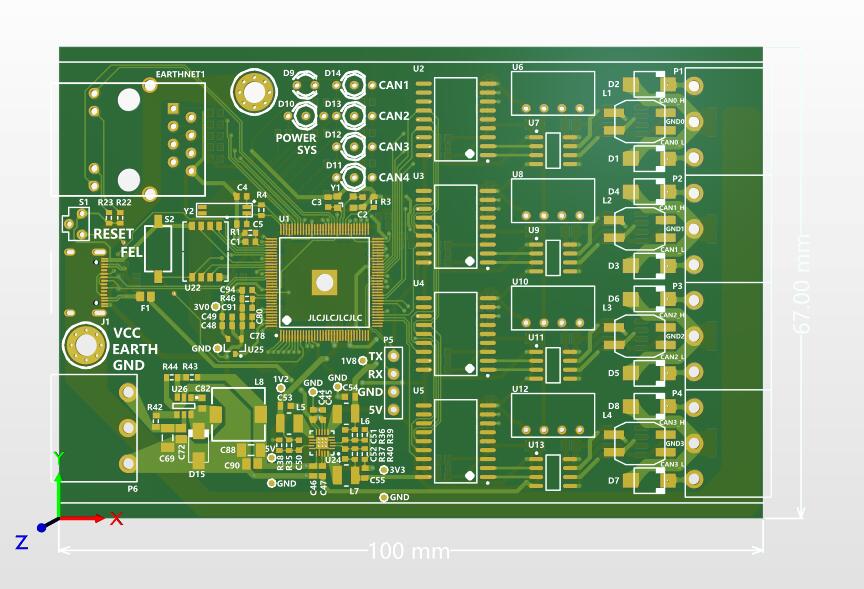

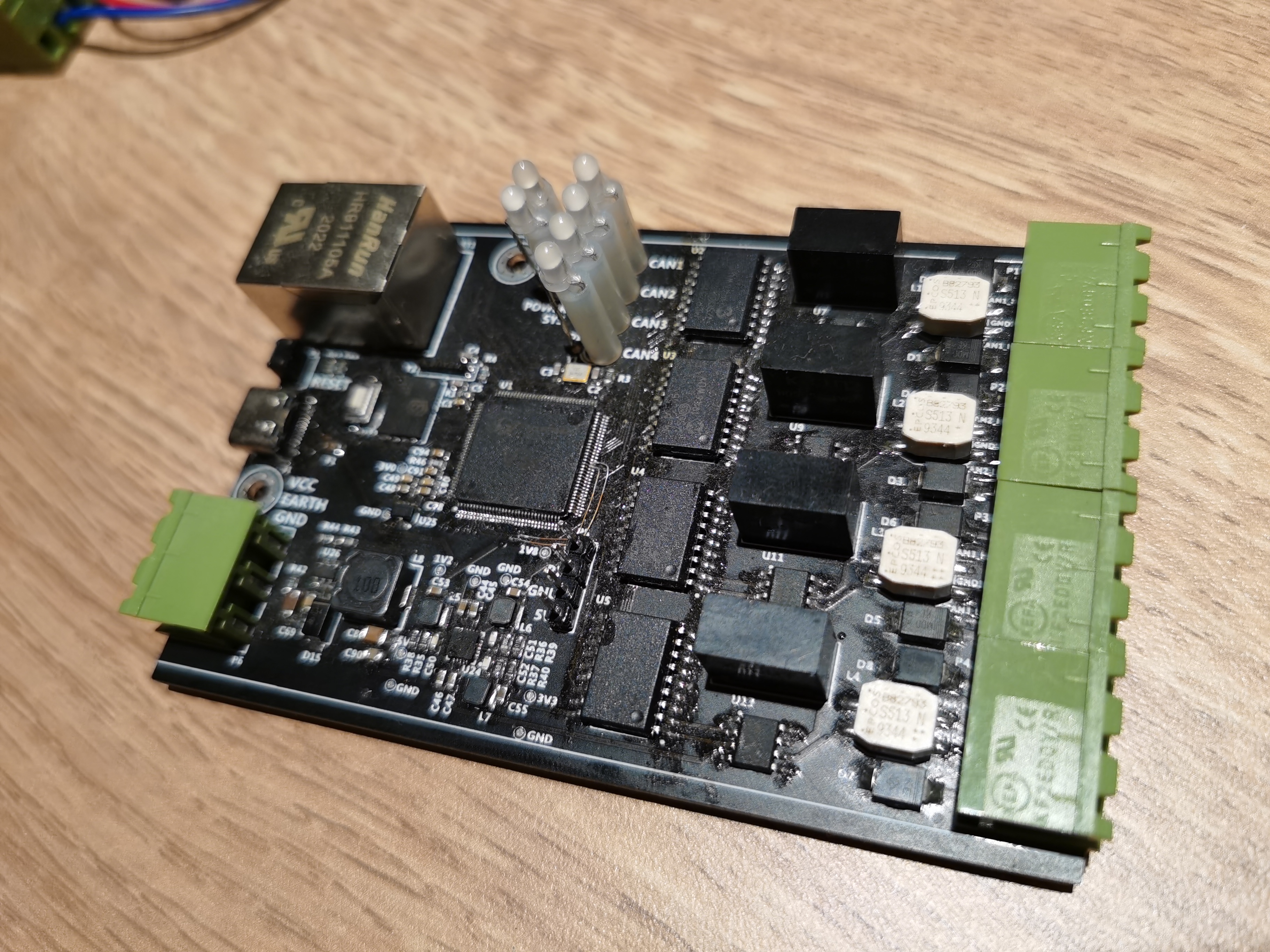

Re: 开源智能家居V3s CAN转以太网网关,附openwrt19.07.7
请教,U2,U3,U4,U5是什么?黑色放块是电源模块?can部分没看懂...

是的,为了达到更快的响应速。每路灯和开关都留了4芯线,顶上蓝色管子就是:
楼主 #4 2021-08-05 09:19:35
zhangjink
注册时间: 2020-07-02
已发帖子: 46
积分: 168
Gentlepig 说:
U2~U5是MCP2515,SPI转CAN芯片,黑色方块是隔离电源,如果不做隔离,通信距离长了之后,地电位会有偏差,可能导致通讯失败。
TJA1042右边的都是防护用的器件,家用不要其实问题也不大。
#5 2021-08-06 08:48:28
已发帖子: 1,238
积分: 1176.5
那么,再请教下,U7,U9,U11,U13又是什么呢?光耦?磁耦?光耦没有一个芯片实现收发的吧?
不是写了TJA1042嘛
楼主 #7 2021-08-06 16:59:43
zhangjink
注册时间: 2020-07-02
已发帖子: 46
积分: 168
Gentlepig 说:
ADUM1201ARZ,磁耦,一收一发

#11 2021-08-07 13:43:18
wxws
注册时间: 2019-11-29
已发帖子: 27
积分: 25.5
这是几层板?
再提下小意见:
1: 4颗小晶振  改用一颗 有源 晶振,输出给can芯片,要省事些
2: 板上再加个RTC更好。
最近编辑记录 wxws (2021-08-07 13:47:47)
楼主 #12 2021-08-07 18:52:36
zhangjink
注册时间: 2020-07-02
已发帖子: 46
积分: 168
wxws 说:
这是几层板?
再提下小意见:
2: 板上再加个RTC更好。
感谢建议,现在这个是2层的;平时主要做软件,硬件不太熟悉,4个MCP2515间隔较远,担心用一颗晶振出问题;V3s内部有RTC,有需求的话,可以加个纽扣电池上去。

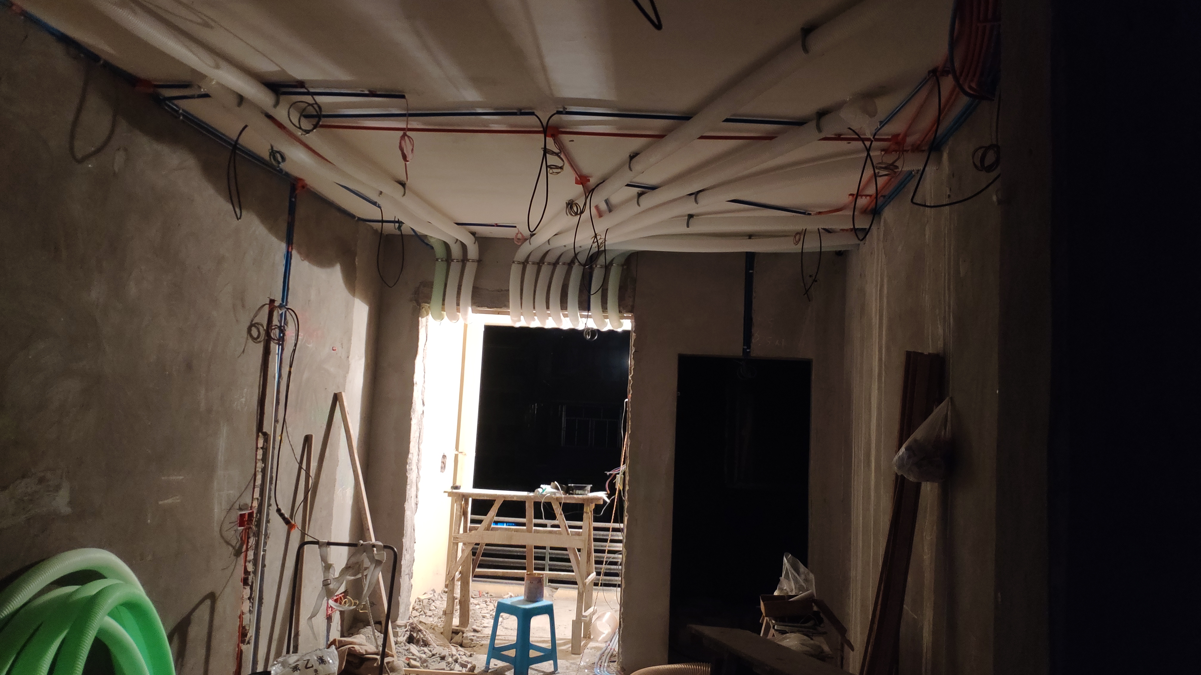

不错,用现场总线来控制智能家居。装修时这样干不错。

自己装修,自己干啊,厉害了

楼主,图片上还显示自己做的控制器呐。
