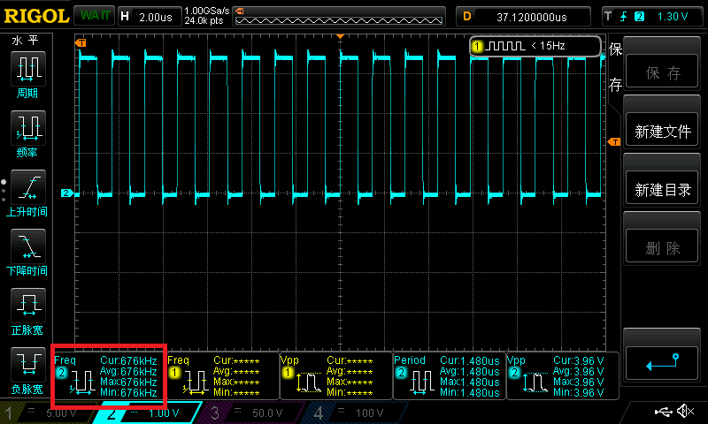

原因2:SWD/JTAG实际频率远远未达到10MHz
通过Keil等上位机可以设定DAPLink调试协议的工作频率,通常默认就是最高频率10MHz,这比STLinkV2的工作频率要高一倍(STLinkv2的SWD频率官方宣称为4MHz,实测大约在4.3MHz)。
而市面上的大部分DAPLink虽然设置了10MHz,然而实际测试发现,工作频率只有600-700KHz。这相当于实际工作频率只有标称频率的10分之一都不到。
SWD实际工作频率测试方法很简单,调试器连接目标芯片,Keil下载程序然后进入调试模式,此时只要将SWCLK接示波器探头,GND接示波器探头地,然后选择下降沿触发即可看到波形,测试某产品在选择10MHz时的实际工作频率:
实际工作频率
令人感到意外的是,笔者使用过3种不同硬件,不同包装方式(亚克力外壳版本,仿STLinkV2铝壳版以及TypeC接口的裸板版本),每一种使用的芯片都不同,另外这些产品的序列号是不同的,也即基本可以确定不是使用的同一固件,但是却得到了相同的工作频率,这就可以猜测,这些厂商都是直接拿ARM开源社区的源码进行了简单移植,也即直接编译的。并没有针对特定的硬件平台进行时序的调整。
所以这类固件即便将USB协议切换为Bulk也是无法提高烧写速度的。

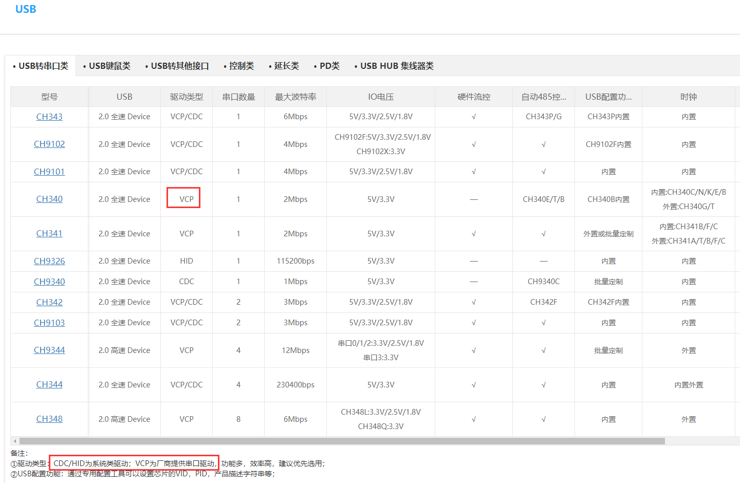

基于USB协议的虚拟串口通常有2种实现方式:VCP和CDC,最主要的区别就是VCP是需要安装厂商定制驱动的,例如基于CP2102芯片方案的USB转TTL小板就是VCP方案。由于厂商的驱动针对自身硬件方案进行了特殊优化,通常情况下VCP的性能更好。
CDC是USB协议提供的通用串口虚拟方案,各类操作系统自带驱动, 无需再安装驱动,使用方便,但是性能通常没有VCP的好。但是对于只用于打印调试信息的调试器来说,CDC方案已满足这种需求,并且提供了即插即用的便利性。
但是目前测试发现,所有被测的三款产品都会出现CDC卡死问题,特别是在下载和调试时,如果同时使用虚拟串口打印,那么很容易出现卡死现象,并且只能重新插拔才能继续使用。目前看是DAPLink基于STM32F103的开源方案在处理UART接收上有问题,否则不可能所有的厂商都犯相同错误。

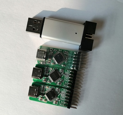

裸奔,这种类似开发板发售的形式成本最低,硬件底板形状随意,功能扩展容易,不会受到底板大小的限制,所以为何只做呆板无趣的长方形?完全可以充分发挥想象力,做个卡通形象,例如紫色佩奇,增加亮点吸引小小开发者:-)。正因裸奔,不用考虑外壳的限制,可以衍生出TypeC版本。缺点也很明显,裸奔就意味着有被咸猪手触碰的风险,使用的时候很容易触碰到裸露的金属点,造成调试器异常,甚至烧毁芯片,此外也不防水防潮。所以为何不加个透明的外衣热缩管,来点诱人的朦胧美?使用裸奔的方式,一般不会遇到打磨芯片,因为是找骂,没人会尝试。
3  笔者尝试的DIY

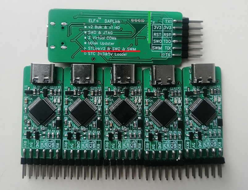

基于以上罗列的现有产品问题和特点,总结前人经验,目前做了两种版本的硬件,经过一段时间的使用,现在使用最频繁的是加了透明外衣的TypeC版本(原谅看着脏兮兮,一直在服役),桌子上放几块开发板也不会显得很乱。身材娇小,异次元着装,一眼望去满桌子的科技感(电路板)。
人肉焊接工程样机

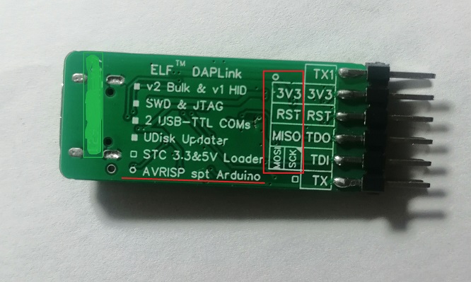

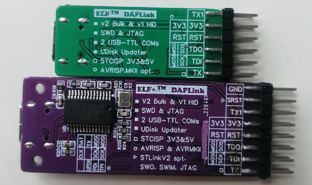

如果有细心的网友仔细观察上图中的排针,就会发现和市面上的其他DAPLink的区别,也即是2X6而不是2X5。目前达到的功能和性能:

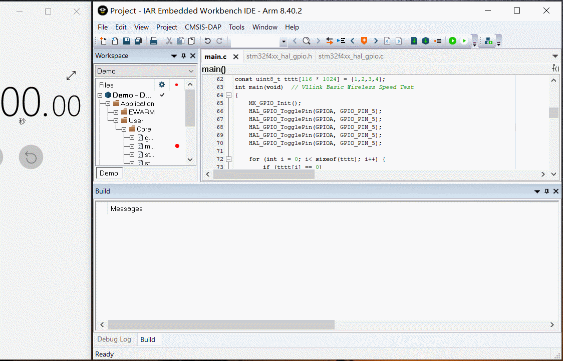

1.经过高度优化的基于Bulk协议的DAPLink V2让性能达到STLinkV3 80%-90%,远远超过STLinkv2。烧写STM32H743,1M FLASH只需15s.(不同性能的PC对速度略有影响,但是不大。后附有完整的针对Cortex-M0+/3/4/7的各样例芯片的实测结果和用例)。
2.支持Bulk版本的DAPLink V2的同时,支持HID 版本的DAPLink V1,只需要简单切换模式即可。有效兼容老版本的开发和下载软件。
3.支持双路虚拟串口,这就是为何排针使用2X6的原因。双路虚拟串口可以单独设置波特率,互不影响,支持常见的固定波特率9600到230400,相当于两个USB转TTL小板,远远满足日常调试打印需求。
4.同时支持SWD和JTAG协议。
5.支持SWD软复位,使用SWD下载时,无需连接RST线。
6.支持虚拟U盘的升级和模式切换,无需安装驱动和软件。支持升级时意外掉电防变砖。
7.支持3.3V和5V供电输出,带自恢复保险丝,3V3和5V不小心接地短路不会对调试器电路造成损害。双LDO,输出3V3和MCU的3V3由独立的LDO供电,更稳定,互干扰更小。3V3可稳定对外输出150mA。5V输出由USB协议供电决定,也即500mA去掉MCU自身供电,大约40mA。(上图中是最初版本,硬件未支持双LDO)
8.UART硬件兼容5V和3V3电平。
9.支持STC的免冷启动下载功能。
下载速度的提升,对比较大的项目可以节约大量的下载等待时间,对于一个开发组更可观,在公司层面效率提升就更显著了,目前在调试基于STM32H743芯片的项目上下载效率提升明显。
另外为何要做双UART呢?一开始打算实现SWO协议,但是发现SWO需要占用一路UART,但是SWO并不是所有的Cortex-M都支持,它依赖于芯片内部的ITM模块,但是Cortex-M0/0+没有内置该模块,此外ITM打印过多时会丢数据,基于以上考虑,去掉SWO功能,改成更实用的两路UART,这样对于调试多UART口的MCU时更方便,不需要借助其他USB转串口小板。
支持STC免冷启动下载是他人提出的功能,感觉很有用,就加了上来。这对于初学者,比如在校生,爱好者或者同时需要开发ARM和STC单片机的开发者无疑带来了方便:抽屉里一堆下载器,找的时候又常常不见所踪。
总结,1个ELF DAPLink = 普通DAPLink+BULK高速下载+1USB转TTL小板+1STC免冷启动下载器。体积小巧,携带方便。之所以给它取名字叫ELF,意为小精灵,但人小鬼大,一个顶仨。

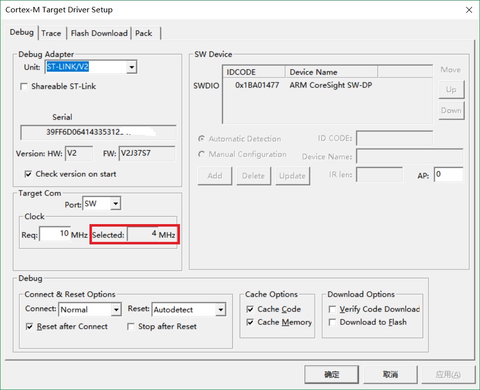

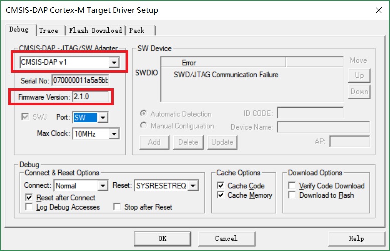

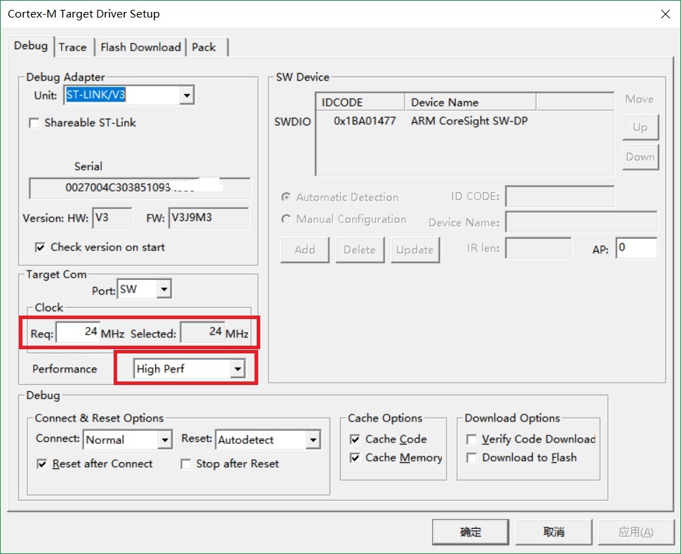

调试器均升级到较新固件本版,并选择最高支持的SWD工作频率,这里需要注意只有Selected后面显示的频率才是实际的工作频率。而DAPLink没有该项,所以DAPLink的工作频率只能靠示波器来查看。
STLinkV2 V2J37S7 4MHz
STLinkV2 配置
STLinkV3MINI V3J9M3 24MHz
STLinkV3 配置

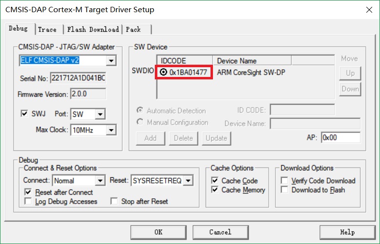

ELF DAPLink V2 10MHz

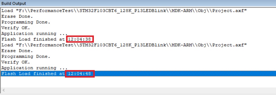

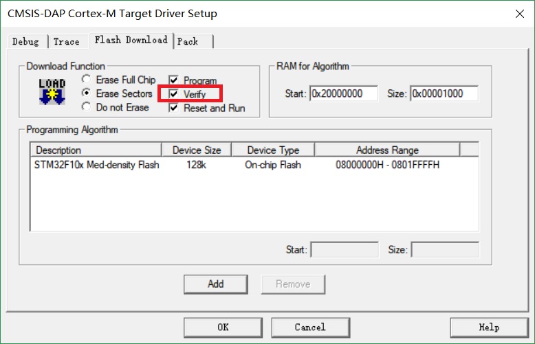

Keil性能测试方法,由于Keil无法单独打印烧写速度,只能通过统计时间来预估,这里通过在上一次烧写完毕后直接按F8进行下一次烧写,然后统计时间间隔。该时间是包含擦除,烧写和校验的,如下图打钩Verify。所有被烧写的程序都使用接近FLASH大小的bin文件,也即64KB的FLASH使用接近64KB的bin文件。
使能校验
上一次下载即将结束时按住(尽量减小两次下载的间隔)F8键立即进行下一次下载,统计时间间隔48-38=10s,然后取三次间隔的均值:
间隔
目标芯片的IDCODE查看方法,因为某些丝印为STM32的芯片使用的是国产打磨后重印的芯片,所以这里给出测试芯片的IDCODE,以防遇到这类情况。通常情况下厂商间的IDCODE是不同的。
idcode

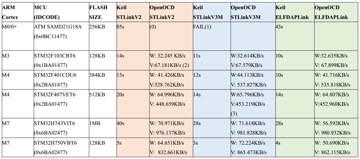

4.2    测试结果
result
(0)    OpenOCD 烧写SAMD21脚本报错,待解决
(1)    无法发现目标MCU,尝试降频同样失败
(2)    W表示写入速度,V表示验证速度
(3)    尽管设置了最大频率24MHz,但是OpenOCD进行了降频使用
需要说明的是以上数据均是多次测试的结果,对于明显违背于知觉的测试数据,使用另一台PC进行了交叉验证,可以保证以上数据的客观,可重现,具有代表性。这里对测试结果进行简单的分析归纳。
这一组数据是很有趣的,有些还出乎笔者意料,看起来有很多矛盾的地方。例如DAPLink在Keil上的表现要远远好于OpenOCD,经分析OpenOCD的源码,它没有针对DAPLink的缓冲队列进行优化,而Keil的驱动层明显是使用该优化的(通过USB抓包可以看到在烧写时,每次发送DAP_PACKET_COUNT个请求)。而OpenOCD每次只发送一个请求然后等待响应。
在某些芯片上,比如M3/4系列上,ELF DAPLink可以微弱反超STLinkV3。在高性能MCU上,ELF DAPLink和STLinkV3在Keil上都达到了烧写算法的上限,但是在OpenOCD上,明显STLinkV3更优,ELFLink大约慢了20%,OpenOCD上位机针对DAPLink还有很大的优化空间(为什么这么说,因为Verify的速度是一致的,速度瓶颈并不在DAPLink这边)。
在内置较小FLASH的MCU上性能对比不明显,因为烧写前的准备工作所下发的命令数是相同的,比如设置SWCLK的频率,初始化GPIO端口,LED状态设置,这样速率平均下来就变慢了。就像车子只行驶几米的速度也要算上启动时间一样。
不过发现STLinkV3M在使用24MHz工作情况下,不太稳定,因为V3 MINI是高度集成的,而MCU的主频很高,与此同时SWCLK工作在基本达到调试接口可以支持的最大24MHz,EMI干扰较大(可以观察波形,明显劣化),连接目标板时,调试线要尽量短,并且地线要紧靠目标MCU的GND,否则很容易报错,其他网友也有此反馈,应该不是个例。
SAMD21G18A这颗MCU,STLinkV3M完全发现不了,很是奇怪。有带该MCU的开发板的小伙伴,并且手头有STLinkV3的可以帮助验证下。
这里提出一些看似反常的问题,后面会尝试详细分析为何会有这样的对比结果。STLinkV3M相对于STLinkV2的最高4MHz工作频率,性能有大幅提升,但是相对于它的硬件配置,似乎并没有完全发挥出来:
1.STLinkV3是USB High Speed,也即USB可以达到480Mbps的通信速率,为何烧写速度对比优化过的ELF DAPLink没有明显优势?
2.STLinkV3的SWCLK可达24MHz,对比优化过的工作在10MHz的ELF DAPLink为何没有明显速度优势?
最近编辑记录 llinjupt (2021-12-23 09:51:08)

该速度是包含擦除烧写和校验的,所以要比OpenOCD的要慢,可以将烧写时间和Keil对比,但是结果明显不对,后来用示波器测试发现STLinkV3工作在4.8MHz,也即-f参数对STLinkV3不起作用,已提交给社区,等解决后再比对。

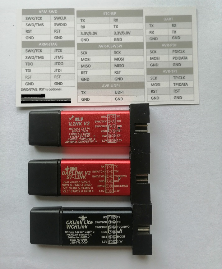

最近要做的工作好多,但是楼主绝不弃楼,先上图:
ELF家族
前段时间突发奇想,是否可以做到让 DAPLink 完全兼容 STLinkV2,毕竟有些时候需要开发STM8,那么就需要 SWIM,
另外一点就是支持最新的 STM32CubeProgrammer 升级. 现在在软件和硬件上已经得到了初步验证。
现在忙于规模稳定性测试,文档书写,备料,外加继续新增 AVR ISP 支持,感兴趣的可以参考开源项目 LUFA,速度比普通 USBAsp 不在一个级别,
并且完全支持官方最新开发环境 ATMEL Studio 7。AVR在国内 DIY 中不像 ST和STC流行,但是在国外用户众多,所以打算加进来, 这样就不需要一堆下载器了。不过要进行完全移植还需要时间。
等折腾完了,将部分功能源码开放,并把整个优化思路贴出来。

已发帖子: 74
积分: 143.5
Re: 让 CMSIS-DAP DAPLink 功能和性能上升到新高度
强帖,串口CDC在win10以上系统是不是不用装驱动?我在arm windows虚拟机里没有ch340的驱动,没有串口用,重金买回来的m1 macbook成了摆设。

ifree64 说:
CDC一直是免驱的,,可惜CH340不是CDC,,
淘宝上卖的USB转串口好像没有CDC的,,CDC只能自己拿单片机做
之所以出现这种情况,,我觉得主要是因为Windows上CDC都显示成“USB 串行设备”,,不能显示成“CH3410 ...”、“CP2102 ...”这样个性化的名字

WIN10 上集成了很多通用的 USB 驱动,例如 CDC 和 WINUSB,所以这类设备均无需安装驱动,对于 WINUSB 设备需要在 USB 描述符中提供 GUID 字段,系统会自动匹配驱动。
据我所知,CH340应该不是 CDC,而是类似CP2102的 VCP,需要安装厂商的私有驱动才能工作。
在虚拟机中使用USB设备,速度会大受影响,少量数据通信可以,不能用于测试评估用。
MacOS好像不支持 CDC 类设备,这和 Linux 不同,Linux 天生支持的很好。

经过实验,arm64 win11是直接默认支持cdc串口的。arm64版的mac 和 linux是支持ch340这样的usb串口的。
比较遗憾的是,虽然win11可以用cdc的usb串口,但是cdc串口不能完成stc下载,我用stm32和ch552做的usb cdc串口都试过,不能下载。不知道这是什么原因。楼主的dap link的cdc串口可以stc下载吗?

avr
新年新消息,原本打算过段时间,有大突破了再更,先来张图吧,支持ARMCortexM/STC/AVRISP 的 DAPLink 出炉,外加支持 STLinkv2/STM8 的板子还在路上。AVRISP 协议版本太多,目前为了方便使用 ArduinoIDE,移植的是ArduinoISP(也即STK500v1,ATMEL Studio可以通过扩展工具支持),不过要支持更高速的MKII方案(ATMEL Studio 直接支持,这样就为后序继续集成PIC MCU的烧写铺平了道路),移植还需时日!
最近编辑记录 llinjupt (2022-02-07 23:00:19)

楼主 #31 2022-04-16 16:12:30
llinjupt
注册时间: 2020-12-21
已发帖子: 92
积分: 177
ELF/ELF+
物流耽搁了半个月,拿到PCB开焊。
目前支持功能根据目标芯片分四种:
1)ARM-CortexM0/0+/M3/4/7 全系列:
CMSIS-DAP v1/v2 SWD/JTAG  软复位,SWD性能目前测试Keil下不输StlinkV3。(保留V1是因为苹果机对V2支持不好)
STLinkV2 SWD/JTAG/SWO      支持Cube升级固件,支持串口(目前没有看到能在STLinkV2支持STM8且支持虚拟串口的固件)
目前最普遍流行的铝管版,均不支持SWO和JTAG,也没有虚拟串口。
2) STM8 只要是STLinkV2支持的型号全支持
3) STC 支持全系列免冷启动下载
4) AVR全系列下载
经典协议: ICSP
最新协议: UPDI (Microchip收购后的单线下载调试协议)
其他协议:PDI/TPI
至于一些小功能:救砖时钟,MCU RC校准,只要目前标准开放的功能全支持,不再罗列。
支持Arduino IDE 和 AtmelStudio (AVRStudio)。对于DIY完全够用了。性能优化部分再跟帖详述。
最近编辑记录 llinjupt (2022-04-16 19:33:45)

@上海航芯市场
这是某款70-的高速调试器,目标固件128KB bin文件
IAR
IAR的整个擦除、写入加验证流程,也就5秒不到

第一张图对应本帖子所说的多功能DAPLink。
第二张图是多模STLinkV2/2.1/DAPLink/BMP,模式自由切换,支持官方升级。
第三张图是CKLink+WCHLink,模式自由切换,支持官方升级。
感谢关注,目前只做国外市场和国内批量,上方是某客商定制的烧写器上附带的接线卡,因为左下角是客商LOGO,避免广告嫌疑,打了MARK。之所以目前不做国内零售市场基于以下原因考虑:
1.国内愿意为性能买单的开发者很少,除非是专门做电商,否则基本无利可图,研发费用都不够。
2.国内某电商也谈过,但是因为老款的库存较多,这一系列一推出,基本上原库存没法出,留一线,好相见。
3.国内主要针对批量客户,像公司团够,培训机构,学校社团,定制客户LOGO。
4.等原库存出差不多了,就交给国内电商推。我们这边还是只做好自己的事:设计,研发,测试和生产。

@huy666, 不用着急,功能无限版,暂命名为 iLINK Infinity,二季度国内上市,支持多种模式无缝切换,不丢固件,
支持 DAPLINK的V1/V2版本,全功能支持JTAG.SWD,SWO,
支持 STLINKV2 ,支持SWIM模式下带串口功能,原厂ST也无此功能,全功能支持JTAG,SWD,SWO
支持 STLINKV2.1,所有版本均支持原厂最新软件 STM32CubeProgrammer, 国内套壳的很多不支持该软件;全功能支持JTAG,SWD,SWO
支持 BLACK Magic Probe,用于开源环境的gdb调试
最最重要的是,支持官方固件升级。
支持 JLINK OB,该模式如果Segger官方有意见,可能会拿掉。
支持 AVRISP,全协议: ICSP,UPDI,PDI,TPI,上位机采用Arduino使用的开源AVRDUDE(最近替它的maintainer干了不少活,开源确实需要一种精神)
支持 AVRMKII,全协议,支持官方Atmel Studio.
支持 USBASP,该模式除了烧写AVR芯片以外,支持SPI/25/45 FLASH和I2C的 EEPROM烧写。
支持STC免按键烧写
支持 ARDUINO  optboot/urclock 模式烧写
支持供电脚开关,有些芯片烧写需要先下电,这样用户可以直接通过命令控制电源通断。
最最最重要的是,该硬件平台是开放的,提供DIY模式和硬件电路,用户可以自己开发调试器/烧写器固件,当然也可以开发任何自己喜欢的东西。
直接将固件拖入虚拟U盘即可。所以您只要知道目标芯片/设备/LCD/模块等的协议,就可以自己DIY。
而DIY的时候也不用担心丢失已有DAPLINKV1/2/STLINKV2/2.1/JILINKOB/BMP等等所有出厂所带模式,直接从DIY模式切换回来就可以了。
开放支持 PIC/MSP430的烧写,因为Microchip/TI的条款限制比较严格,所以这类芯片的烧写,提供DIY上位机和固件源码示例,自己根据Datasheet折腾吧。
如果愿意分享,他人也可以使用该固件直接在DIY模式升级固件,这样全球每一个愿意DIY的人都可以人人为我,我为人人。
其他芯片的烧写也采用这种方式,提供开放的源码和上位机(如果有开源的上位机,就优先考虑已经存在上位机和通信协议)模板示例,自己去折腾吧。
通过以上方式,基本解决了开放协议的(Datasheet可以查询到烧写算法时序)芯片、模块等等设备的开发者自由DIY的困境。不用总是就为了偶尔烧写某一型号芯片就要去不停采购编程器,最后一堆,不用了就成了电子垃圾。
MCU采用的就是软件生态环境非常成熟的F103CBT6,开发起来资源很多,个人根据提供的开源框架,增加新芯片型号的支持并不困难。所以命名为无限的意思也就在于,一是自带功能非常强,再是用户可以DIY自己的调试器/编程器,即便最终不用了,您也可以写个固件让它闪个多彩的LED给孩子把玩(:-D),不会沦为电子垃圾。如果用户愿意开放自己DIY的源码,或者固件,其他人也可以受益。
最终产品还是采用经典款铝壳,没错就是这么小小的铝壳(个人非常喜欢这个花花绿绿的彩壳,铝壳生产时比塑壳要麻烦,要调垂直),做到功能“无限“”,而最终价格定令人难以拒绝。
