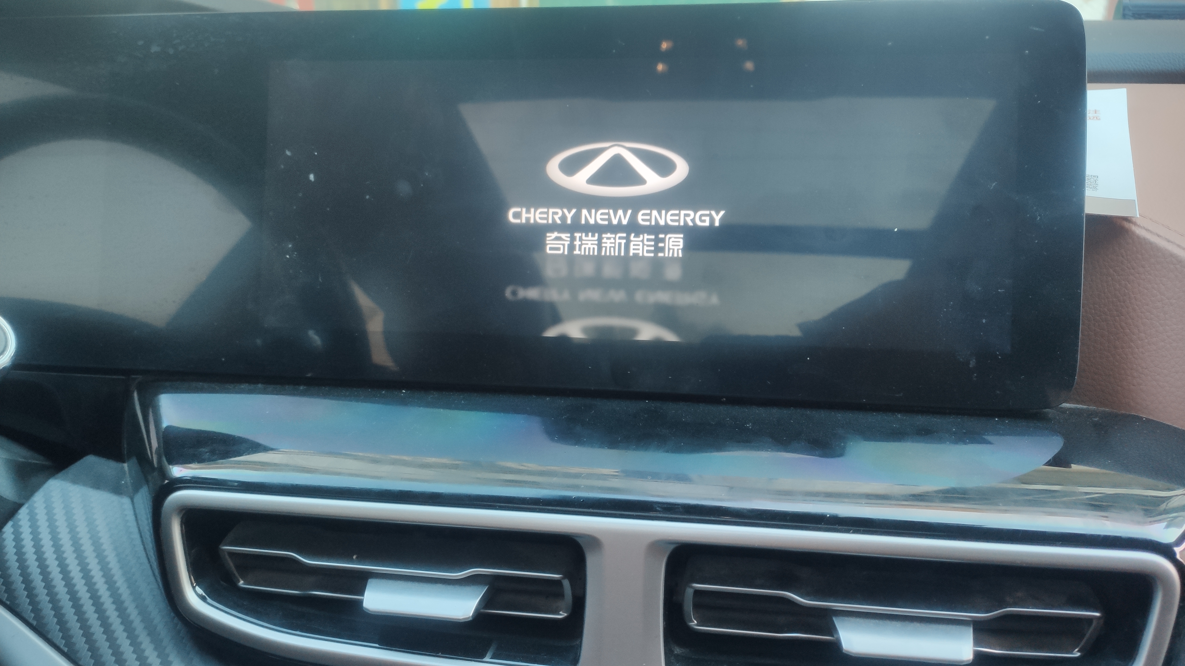

求助各位大佬,我的车机最近变砖了,用的全志t7的芯片
现在开机卡在第二画面,自动重启,熄火之后系统还一直卡在那里,把电瓶里的电都耗光了,这个车机没有reset按钮,想进入recovery双清一下,摸索了好几天都没有找到进入recovery模式的方法,车上有两个usb接口,用公对公usb连接电脑没一点反应,各位大佬能不能给个主意,让这个车机进入recovery模式,比如制作一个优盘之类的

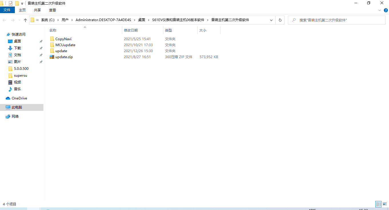

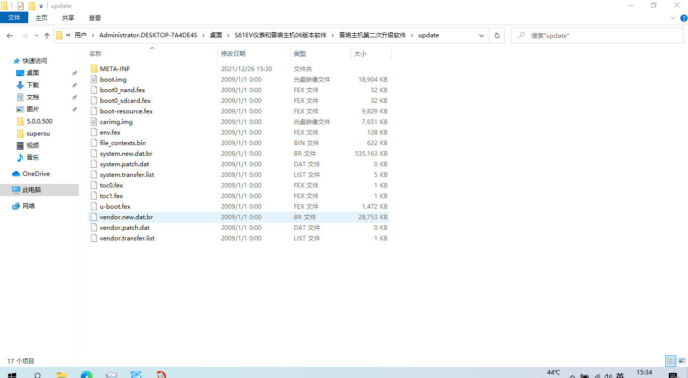

楼主 #3 2021-12-26 15:52:15
huangkun
注册时间: 2021-12-26
积分: 33
Re: 求助各位大佬,我的车机最近变砖了,用的全志t7的芯片
刷机固件是update.zip,解压之后是这些东西
#4 2021-12-26 17:55:36
已发帖子: 3,409
积分: 1907
Windows裸机程序烧录工具,烧录到SD卡
https://whycan.com/t_3875.html#p54068
做一张特殊的TF卡,插入机器,默认就应该进入FEL刷机模式了。

楼主 #6 2021-12-27 10:06:40
huangkun
注册时间: 2021-12-26
积分: 33
按教程我用内存卡做了一个,插到一台全志a31芯片的平板电脑上,能进去fel模式,把内存卡装进读卡器插到车机usb,车机却不能进入fel,跟没插入一样,还是反复重启。
熄火后并不能断电,事实上,车机已经连续10来天都在自动重启中,它自己也不觉得累,为了防止小电瓶里的电跑光,我每天晚上都给车辆充满电。按住电源按钮10秒确实会重启,重启之后还是卡在开机画面几分钟,然后反复重启,无限循环。4s店已经给我申请换主机,10来天了还是没有到货的消息,另外我觉得因为系统出了一点问题,就换主机太浪费了,在新主机还没换上去之前,我想自己摸索修好它。刷机包是我托一个车友从4s店搞到的,这个刷机包放进优盘,插到车机usb上,会提示升级,这是在系统正常的情况下才会提示。还有一个方法是拆车,把主机拆出来,看看有没有复位的按钮或者电路,但是没有得到4s的肯定。
#7 2021-12-27 10:11:35
ubuntu
注册时间: 2020-03-30
已发帖子: 343
积分: 316
@huangkun
感觉车机电源部分出问题了,或者插入特殊TF卡硬件看门狗复位了。

#12 2025-09-17 19:35:47
Dima_Russia
注册时间: 2025-09-17
/files/members/8093/1.png
/files/members/8093/2.png
Hi, I have changan cs35plus MCA Allwinner, help, I need firmware for FEL mod
嗨,我有长安cs35plus MCA Allwinner,帮助,我需要fel mod的固件
