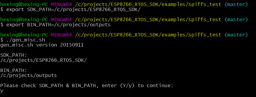

  4. 设置环境变量:
    在命令行手动设置:
export SDK_PATH=/c/projects/ESP8266_RTOS_SDK/
export BIN_PATH=/c/projects/outputs
也可以在Windows系统设置里面搞定。
  1. 切换到 E:\ESP8266_RTOS_SDK\examples\spiffs_test, 执行 gen_misc.sh

设置环境变量并运行。
