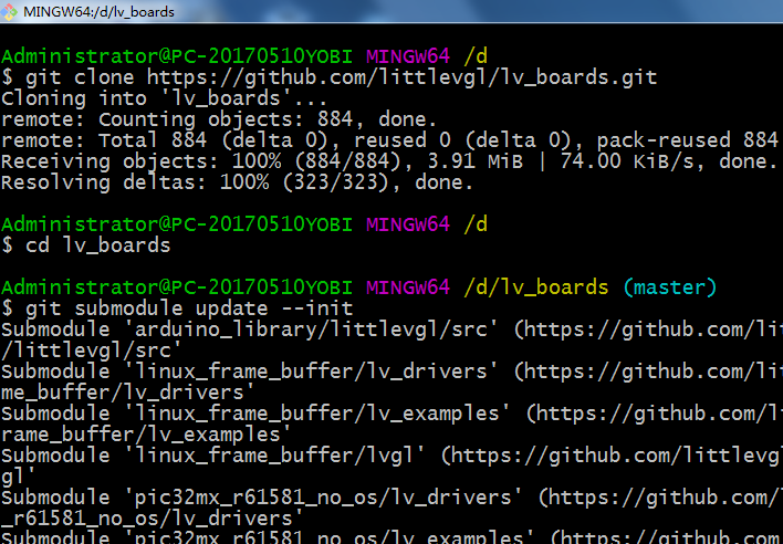

  1. 克隆更新 littlevgl boards源码:
  1. Clone the repository somewhere: git clone https://github.com/littlevgl/lv_boards.git
  2. 使用5.1稳定版: git checkout -b v5.1
  3. Step into the repository: cd lv_boards
  4. Initalize the submodules: git submodule update --init
2.
3.
楼主 #2 2018-03-14 08:47:40
已发帖子: 9,523
Re: step by step 把 LittleVGL porting到野火 RT1052开发板上去裸奔
源码克隆与子模块更新。

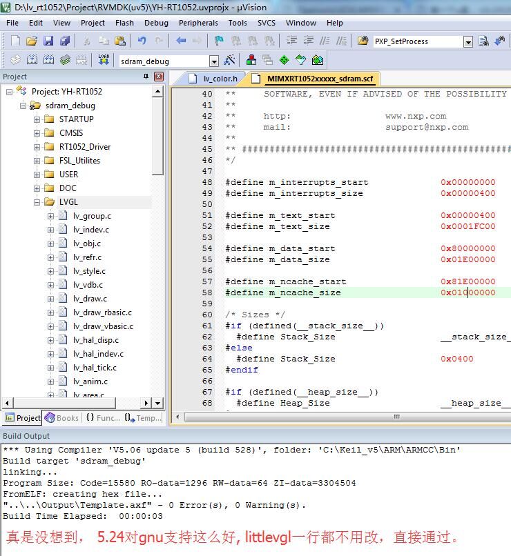

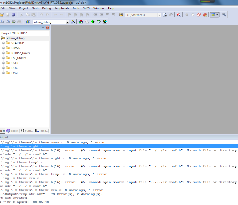

缺lv_conf.h, 把lv_conf_templ.h 拷贝到 USER同级目录,并重命名lv_conf.h
真是没想到, 5.24对gnu支持这么好, littlevgl一行都不用改,直接通过。

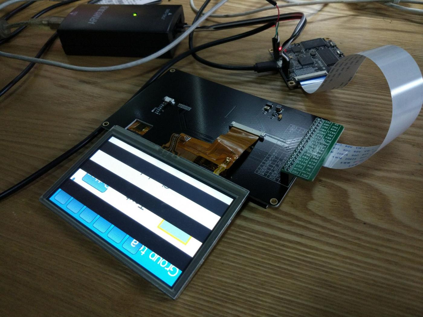

楼主 #7 2018-03-16 23:19:25
已发帖子: 9,523

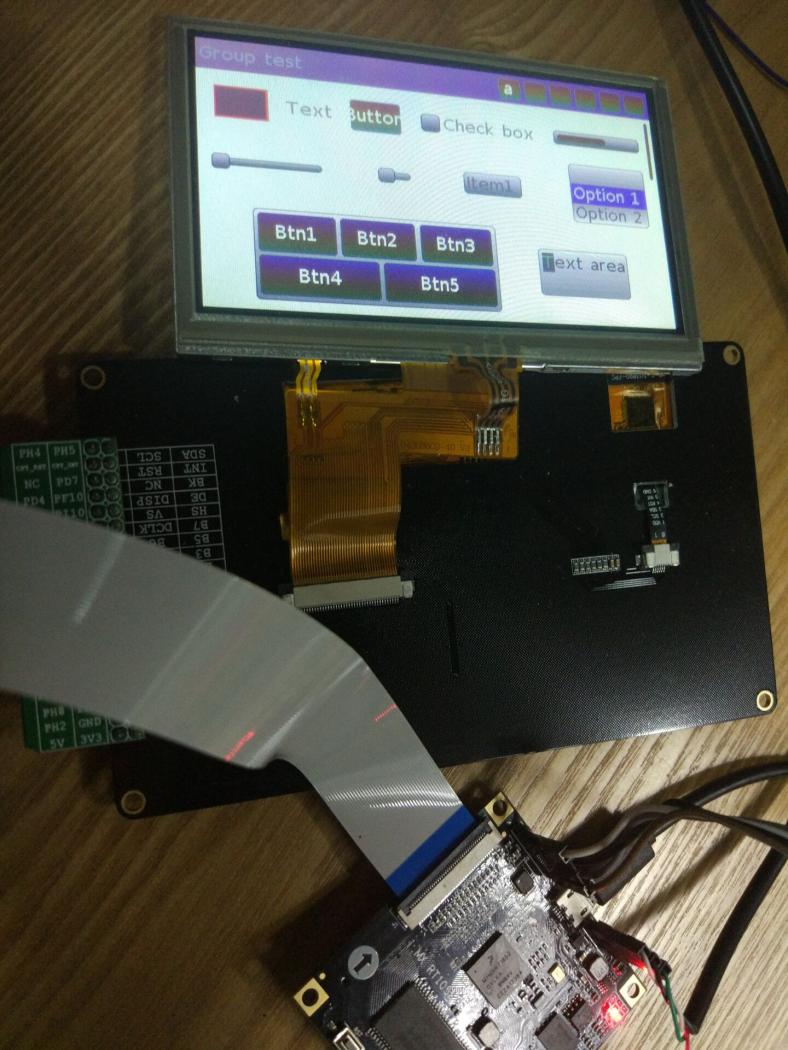

折腾一晚上,还是没能 把littlevgl 跑起来, 只看到半个屏幕。
楼主 #8 2018-03-17 22:02:36
已发帖子: 9,523
应该帧缓冲区弄出问题了
单步执行会格条刷刷...

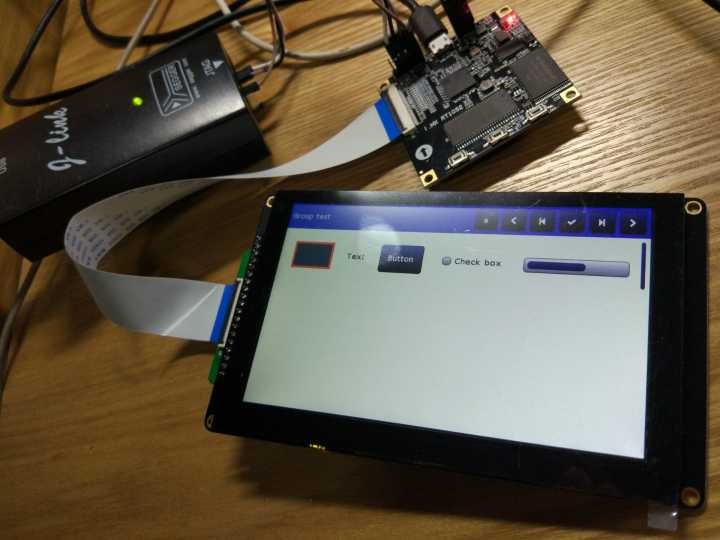

楼主 #9 2018-03-17 22:06:01
已发帖子: 9,523
上面的视频是昨天晚上调试的时候录的
今天晚上初步解决了格条刷问题,
上面是显示效果.
littlevgl, 估计参数配错了, 显示有点问题

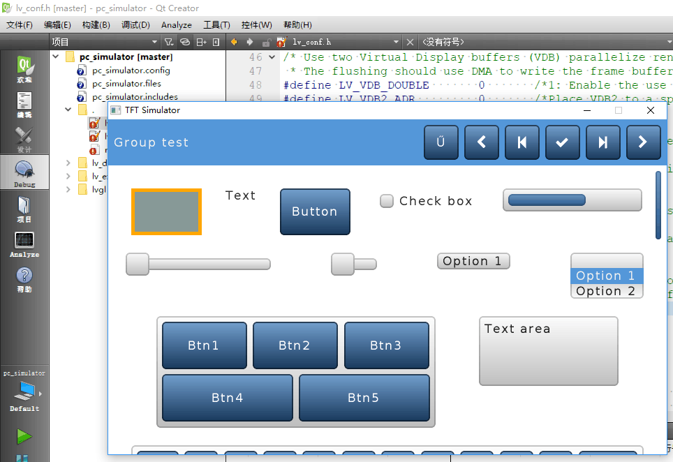

楼主 #10 2018-03-18 15:49:02
已发帖子: 9,523
pc demo 我直接使用了 rt1052 项目的 lv_conf.h, lv_drv_conf.h,
但是这个界面显示很细腻,
并没有楼上那个图那么粗糙,
得自己检查检查了。

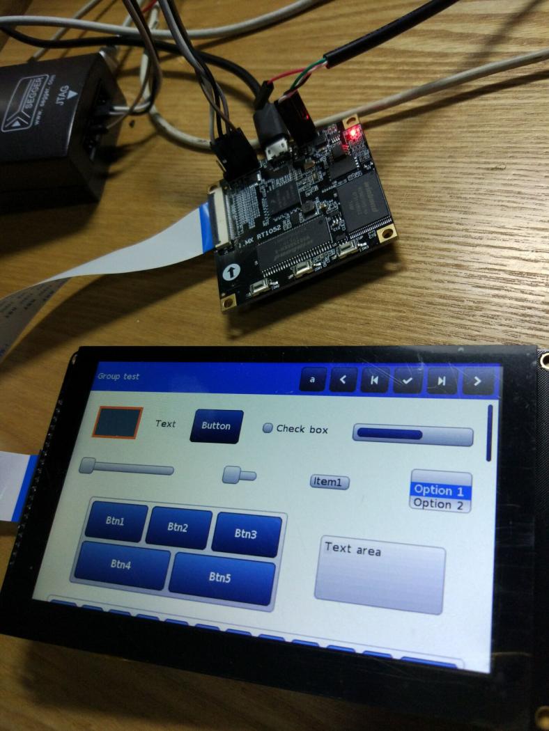

#12 2018-03-23 17:41:26
qwert1213131
注册时间: 2018-01-08
已发帖子: 57
积分: 50.5
有没有可能是LV_DPI的设置问题
楼主 #13 2018-03-23 17:46:03
已发帖子: 9,523
qwert1213131 wrote:
有没有可能是LV_DPI的设置问题
我改了那里,然而并没有什么作用。
楼主 #14 2018-03-23 21:08:25
已发帖子: 9,523
#define LV_DPI 50
#define LV_FONT_DEFAULT &lv_font_dejavu_20
这是 DPI改为50的情况。

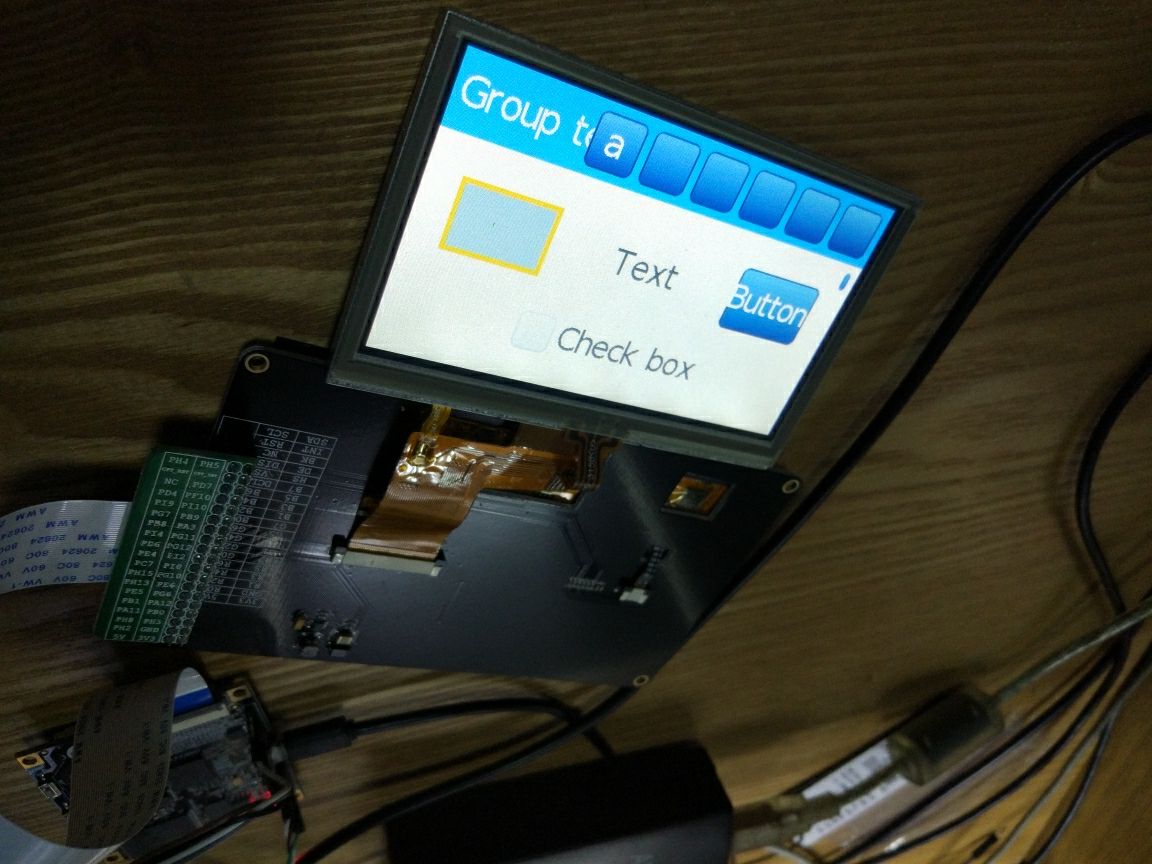

楼主 #15 2018-03-24 19:58:48
已发帖子: 9,523
虽然还有很多bug, 但是显示还是基本正常了。
楼主 #16 2018-03-24 21:05:44
已发帖子: 9,523
改了一下scf文件,
#define m_ncache_start 0x81E00000
#define m_ncache_size 0x01000000
改成这样:
#define m_ncache_start 0x81000000
貌似基本正常了。
哪位路过大神可以解释一下吗?

楼主 #18 2018-03-25 22:14:54
已发帖子: 9,523
基本上可以演示了,只是显示不流畅,触摸操作不流畅,

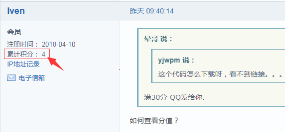

#29 2018-07-17 14:08:14
Z_G
所在地: 武汉
注册时间: 2018-06-19
最近正在分析vgl,很不错的gui;下一步再入手一块rt1052;动起来
#30 2018-10-07 09:40:14
Iven
已发帖子: 61
yjwpm wrote:
这个代码怎么下载呀,看不到链接。。。
满30分 QQ发给你.
如何查看分值?
